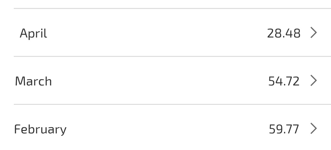

Das ist ein Grund, warum ich primär nur noch meinen Laptop an der Docking-Station nutze. Da steht der Zähler auf <40W inklusive den genannten Displays. Das hat sich bei der Verbrauchsbetrachtung (Seit April 90% Laptop, 10% Desktop) recht deutlich gezeigt:

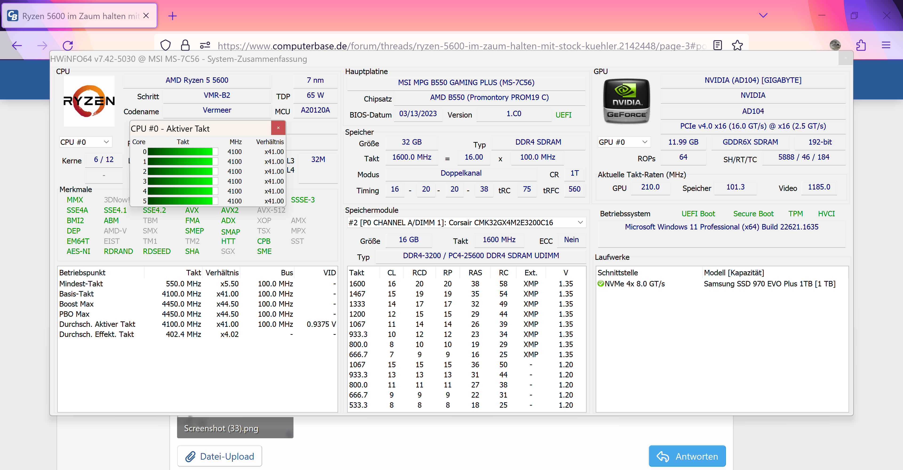

Ob er im idle runtertaktet keine ahnung ich nehme es an am verbrauch hat sich idle nichts getan. hwinfo raff ich nicht wie man mehr angezeigt bekommt^^
Gabe nun global c state aktiviert, hat leider nicht den erwünschten effekt bewirkt^^
Der Taskmanager zeigt bei AMD CPUs leider meist Mist an.
HWInfo wäre da der richtige Weg....auf den Effektiven Takt der einzelnen Kerne achten und sehen ob manche stark runter gehen.
Hast du beim Star den Haken bei "Nur Sensoren" angewählt? Das ist leider sehr blöd gemacht.

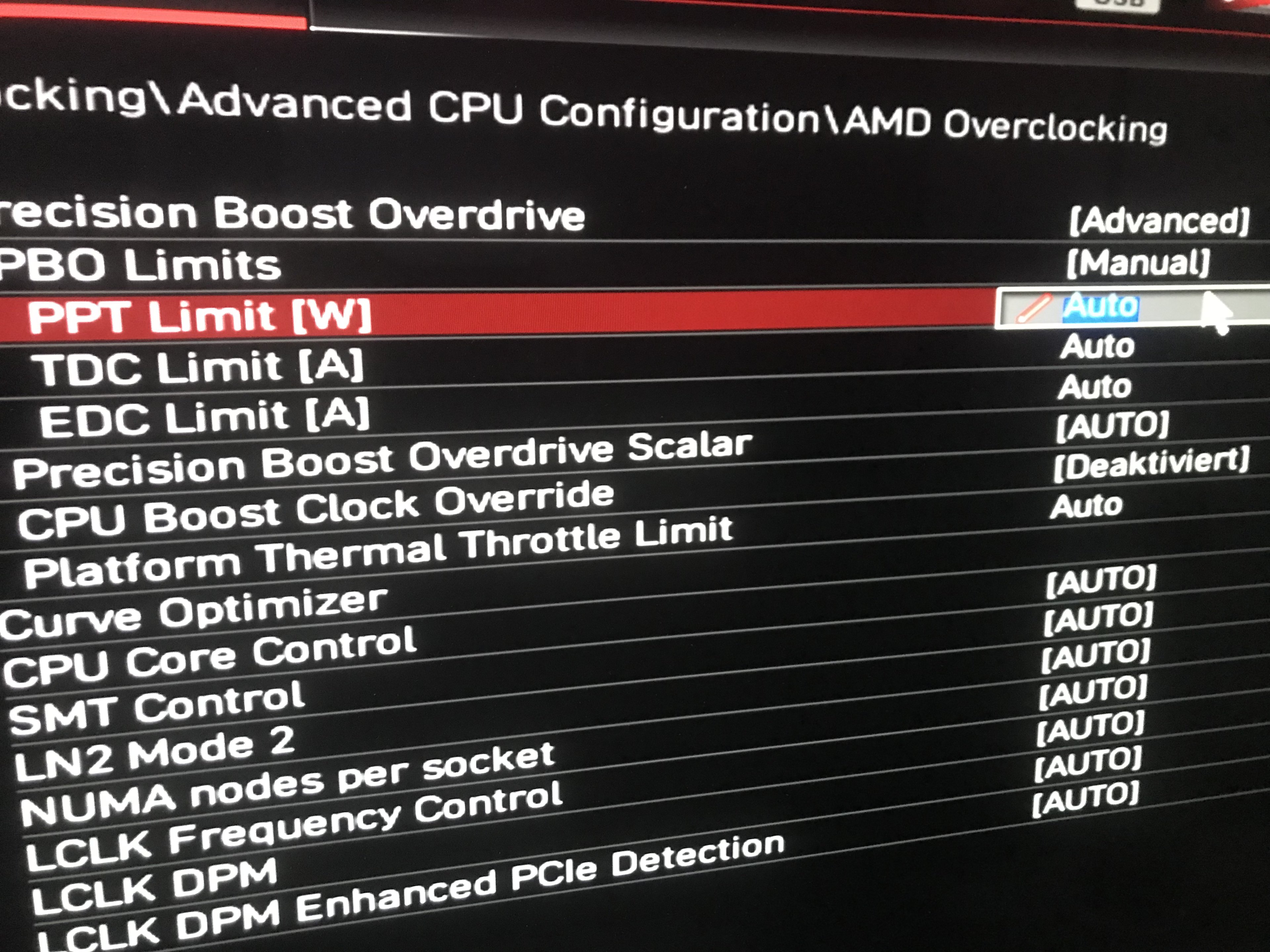

Jetzt hast mich neugiereig gemacht mit der PPT ist das womöglich besser als Takt auf 4200mhz @9250 mv
wo finde ich das ppt? Im Bios bin ich ein bisschen verloren aber lerne dazu

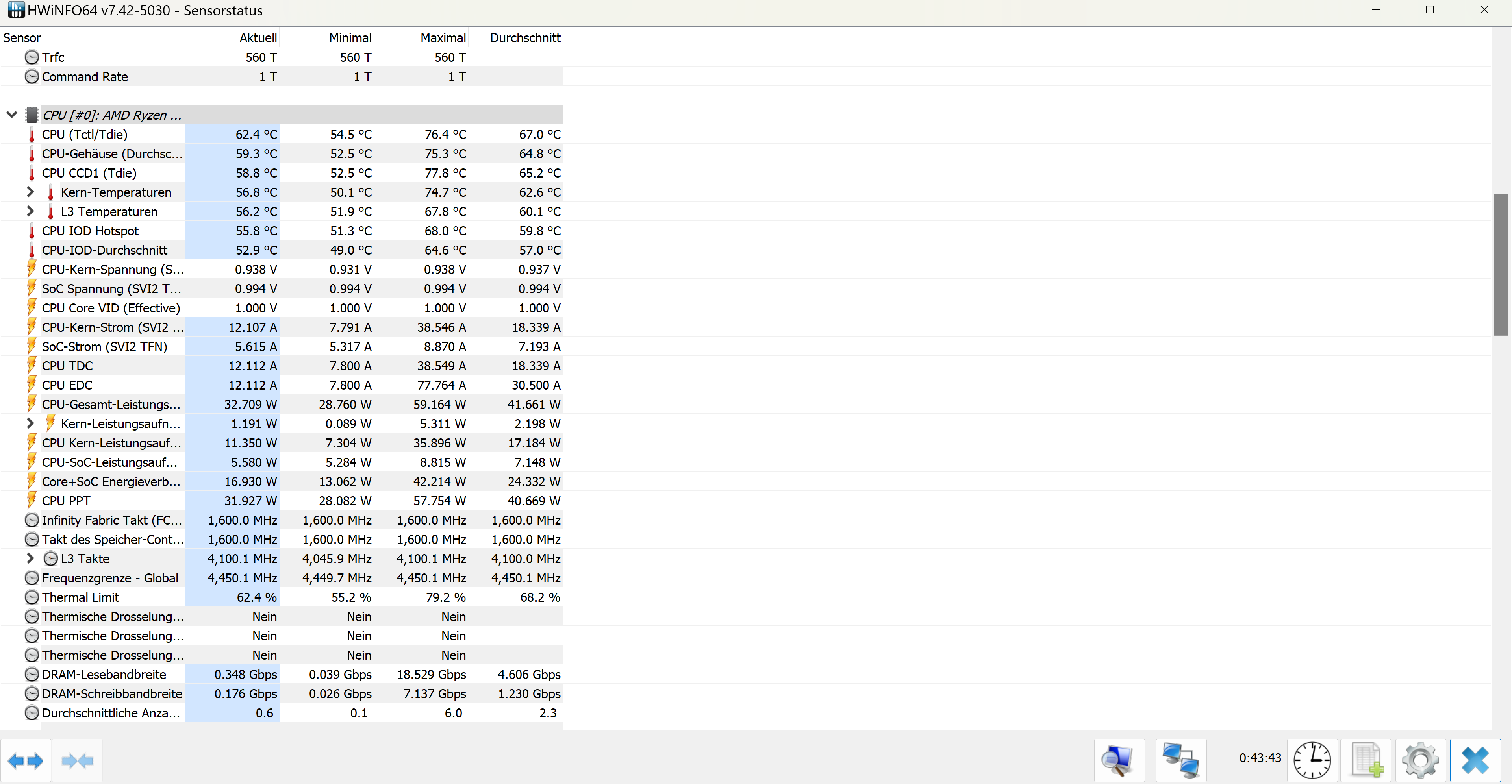

Ja habe ich nur sensoren. Aber beim Überblick sehe ich das:
Mir zeigt es nur das an:confused_alt:
Das dürfte es sein oder?
passt....aber unten links sind da Pfeile in beide Richtungen damit kannst du mehrere Spalten erzeugen....der Effektive Takt ist etwas drüber in der Liste.
Ja.
Getestet mit 55 Watt, der Multi Core Test zeigt das es erheblich weniger ist als mein Setting verbraucht aber auch weniger, liegt aber real eh nie an.
Singlecore ist wie auf Stock. In Spielen nicht viel unterschied. Aber am Desktop unruhiger.
Fazit: Selbst Hand anlegen ist besser imo. Zwar testet man Stabilität durch. Aber ja wie bei der Gpu, Kurve ist besser als nur PL zu reduzieren. imo
