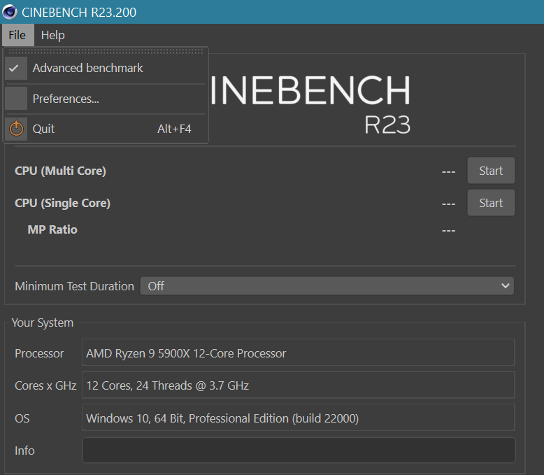

Tests gibts hier auf CB
https://www.computerbase.de/artikel/prozessoren/cinebench-r23-community-benchmarks.74276/
Da sind Werte zw. 10500 und 11500 (den manuell 4,6 GHz nicht mitgezählt)
Du bist also gut in der Mitte und alles ok.
Kannst auch mal Single Core Test machen.
