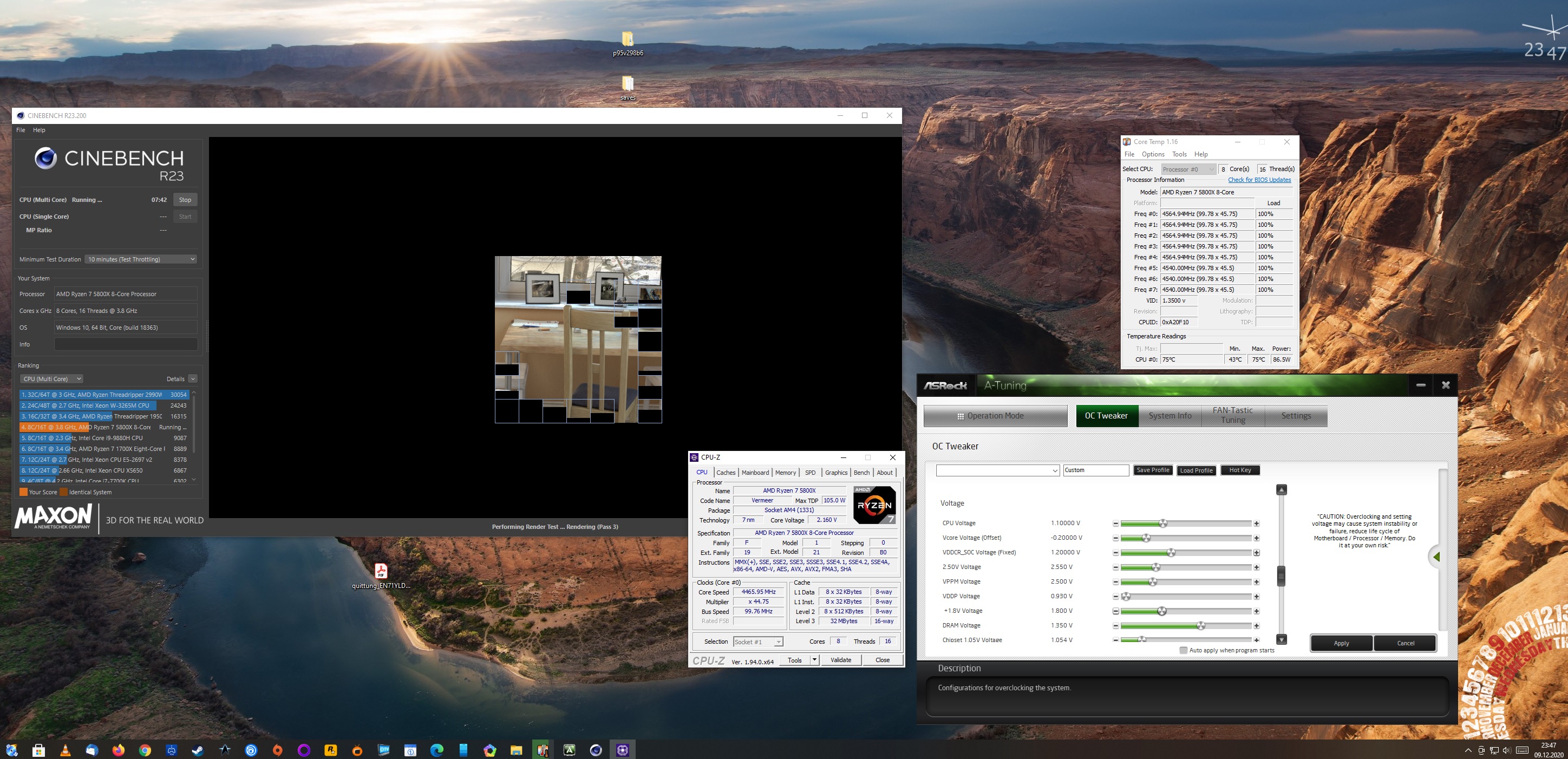

Hier mal kurz meine Erfahrung mit einem 5800X auf AsRock B550m-itx/ac.
Einige schreiben ja, dass bei Offset der Multicore dann auf 3,8 GHz begrenzt ist.
Ich habe folgende Einstellungen:
Offset: -0,20
CPU-Frequenz: Auto
Loadline: Level 3
PBO: Auto, Ecomode on
Und ich habe im CBR23 nen Multicore-Takt von ca. 4,4-4,6 GHz.
Edit: Habs nochmal mit neuer Version von Core-Temp laufen lassen.
VelleX schrieb:
Lad doch mal die neueste CoreTemp, dann siehst du auch die Package Power.
Ist Eco Mode wirklich On? wundert mich bisschen bei der Spannung.
Neues Core-Temp installiert und nochmal laufen lassen. Bild oben habe ich getauscht. CPU-Z liest die VCore total falsch aus, obwohl es die neueste Version ist.
Puntkzahl ist dann bei ~14100. Klar, durch die verringerte VCore und dem PowerLimit, damit kann ich aber leben mit Blick auf die Temperatur.
