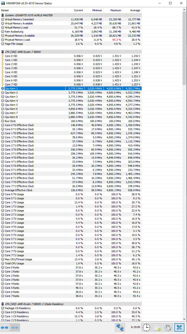

Allcore Optimizer -20
Effective Clock auf jedem Kern bis zu 4850mhz
Cinebench r23 Effective Clock 4675-4700mhz ( Stock 4550mhz)
im schnitt brachte es bei mir ca:
//-5 ca 25mhz//
//-10 ca 60mhz//
//-15 ca 90mhz//
//-20 ca 150mhz//
-20 seit über 6 std stabil mit aida test's, cold war, Valhalla und Cyberpunk wie auch sehr lange youtube office internet.
