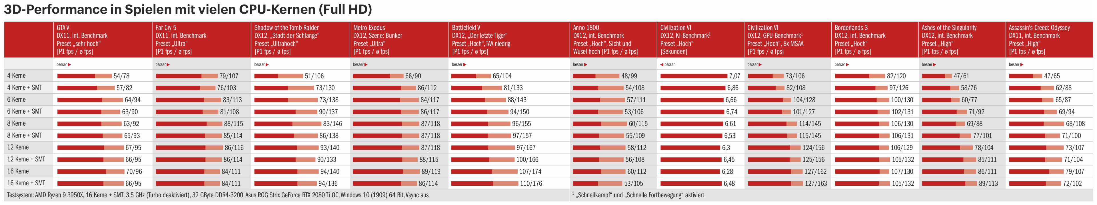

hier steht das SMT wie eine Art Handbremse sei.
https://www.pcgameshardware.de/Ryze...ls/SMT-Vergleich-CPU-Test-mit-Radeon-1364596/

die haben es mit 32 vs 16 kerne getestet.Nymeria schrieb:dann lass ich es so wie es ist.
es kann schon passieren, dass sich viele games einfach an der enormen kernanzahl verschlucken.
Man sieht auch schön, dass sie über 3% nicht hinausgekommen sind.
der pcgh test reicht doch eigentlich vollkommen aus. bei dem 5950x würde ich smt deaktivieren, beim 5800x ist es schon egal und beim 5600x aktivieren.
ich habs bei meinem 5800x ne halbe ewigkeit getestet und der unterschied ist ein witz bzw. nicht vorhanden.
Ich würde es aktiviert lassen. Früher mit HT hats mal mehr gebracht(bei bdo waren es grob 10%), inzwischen kann man das vernachlässigen.
habs vor allem auf der csgo benchmark map getestet. Waren vielleicht 5fps unterschied - bei 600+
@Amaoto alles über 4-6 kerne kannst du unter messunsicherheit verbuchen. du bekommst nicht immer stabil die gleich fps hin. glaub nur 1 oder 2 titel in der liste profitieren von mehr wie 6 kernen. death strandig wäre z.b. ein kandidat (ist nicht dabei) oder alles mit frostbyte engine.
