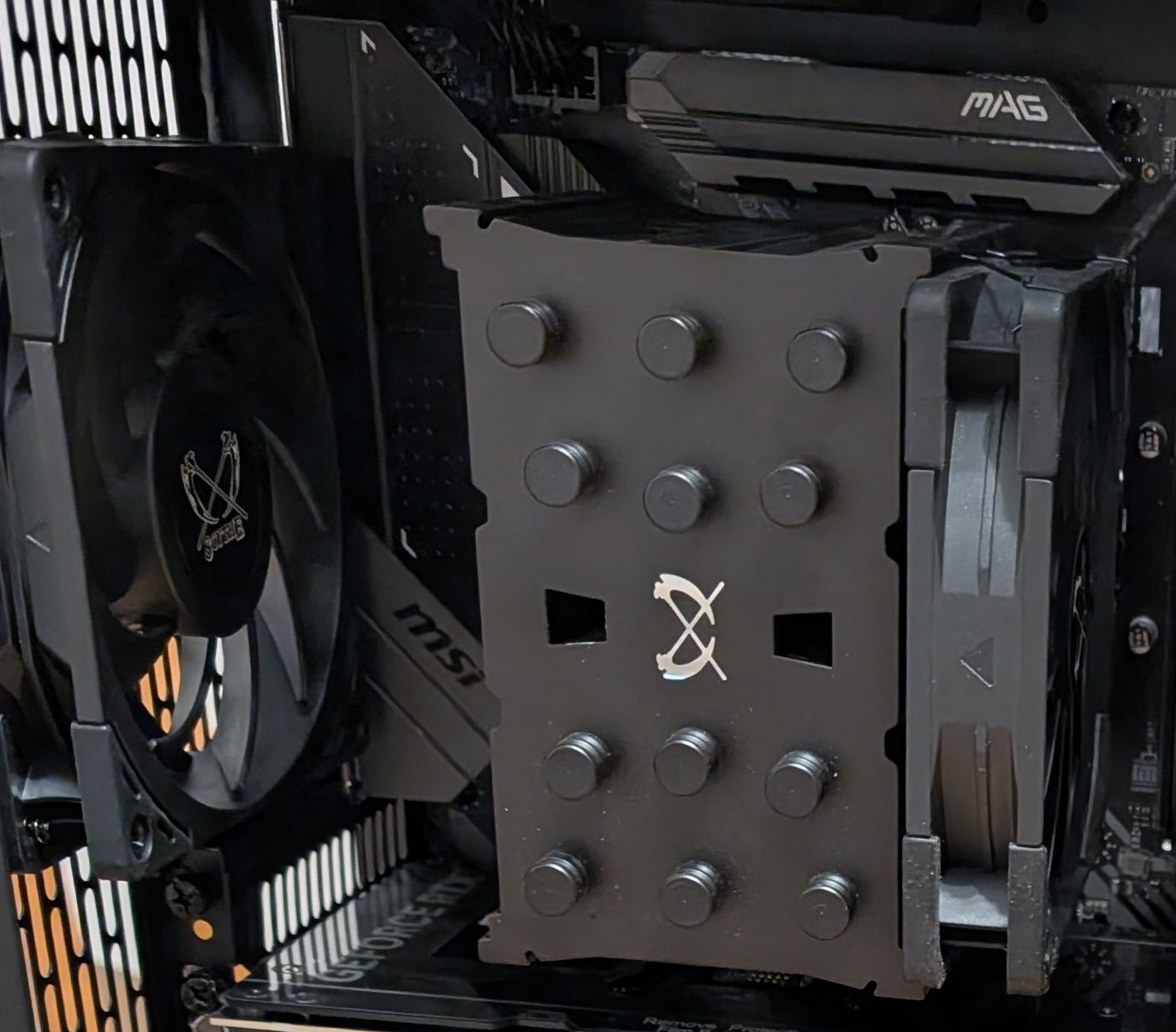

Habe den Scythe Mugen 5 Rev. c (1 Lüfter) und kürzlich den 5800X3D anniversary Edition geholt. Dachte eigentlich der Scythe würde gut damit klar kommen. Allerdings peakt er zwischendurch immer mal so auf 87° , was mir zu viel ist. Zwar pendelt er sich nie dauerhaft da ein, aber ich habe das Gefühl der Scythe muss hier sehr kämpfen (max rpm)..
Ich überlege was ich verbessern könnte. Den Scythe Mugen hinten mit einem zweiten Lüfter ausstatten? (Die Klammern für den zweiten waren damals dabei) . Jedoch ist dann zum hinteren Gehäuse Lüfter nicht mehr viel Abstand.
Lässt man den hinteren Gehäuse Lüfter dann besser weg?
Oder hilft es alles nichts und ich sollte mir lieber so einen Dual Tower Kühler besorgen?
@MonTek für einen Ryzen 7 5800X3D brauchst du eigentlich keine großen Geschütze auffahren. Ich würde mit einem zweiten Lüfter anfangen.
Im Zweifel holst du dir zwei passende, neue Lüfter.
Reaktionen: MonTek
Okay danke. Würdest du dann den hinteren Gehäuse Lüfter weg lassen? Sonst wären die ja nah beieinander.
Ein zweiter Lüfter bei solch einem Kühler bringt auch nicht unbedingt große Vorteile.
Müsstest du ggf. bei den RPM zwischen den beiden aufpassen dass da nicht noch unnötig zusätzliche Geräusche entstehen.

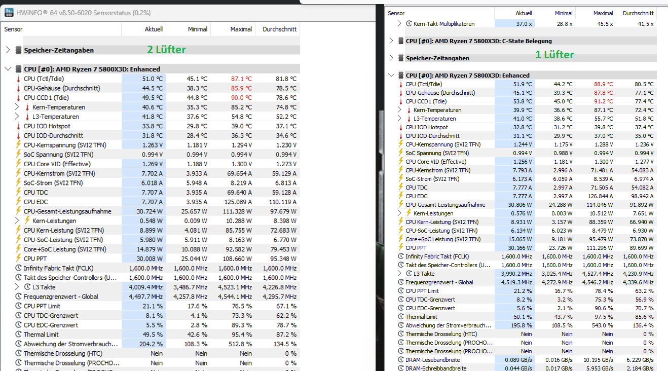

Habe nun einmal mit einem und einmal mit zwei Lüftern auf dem Mugen das Cinebench durchlaufen lassen.
So ca. 2 Grad unterschied, wobei leider mit zwei Lüftern noch ein lautes Pfeiffen auftritt.
Aber wie auch immer, sind beide Konfigurationen nicht wirklich berauschend kühl und gehen auf 90 in der Spitze
Edit: Zum Test mal Kombostrike 2 aktiviert und siehe da, er geht nichtmal mehr über 84° .. Hmm wollte ihn eigentlich im Standard lassen, aber vielleicht lebe ich einfach mit UV.
