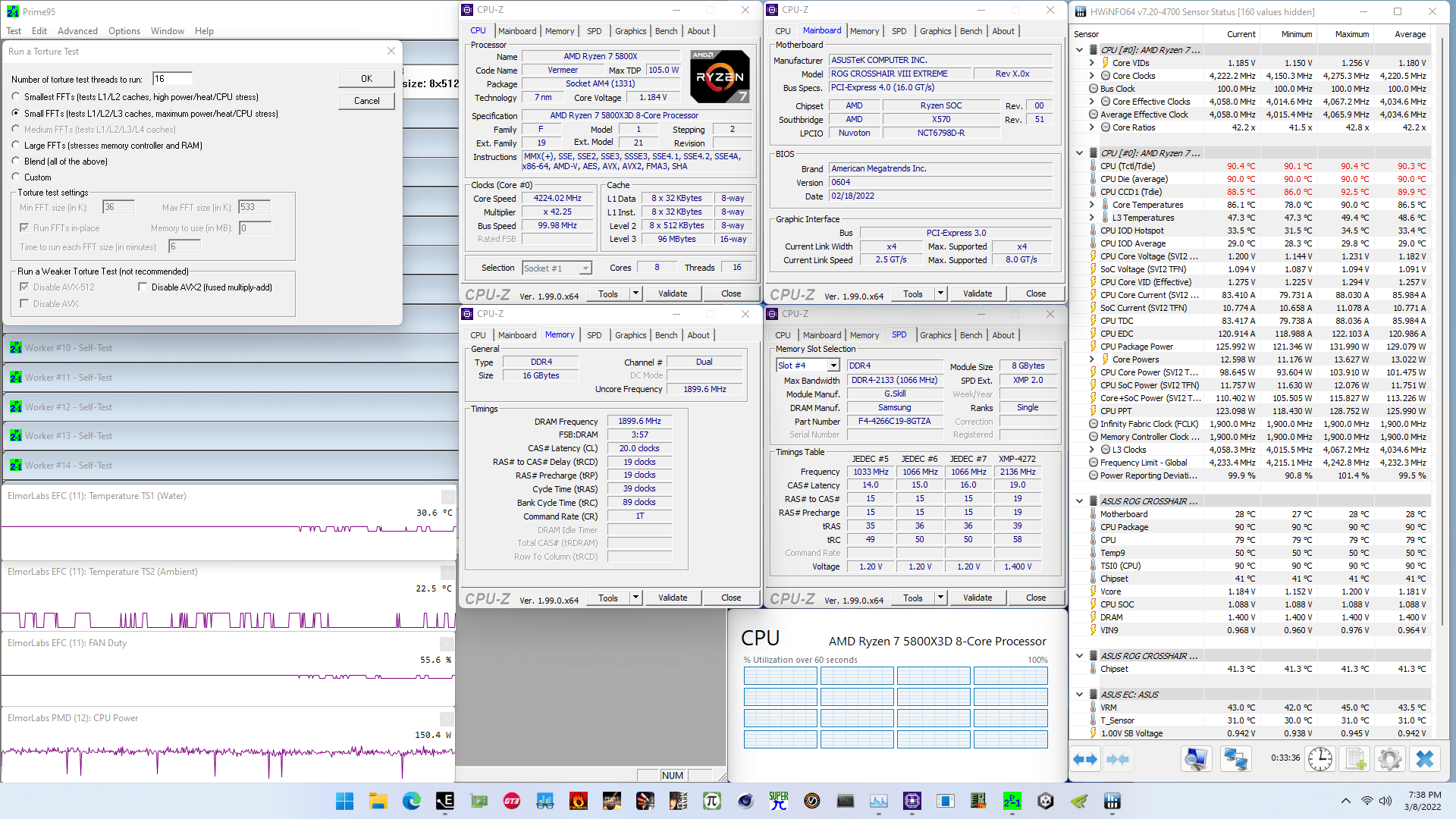

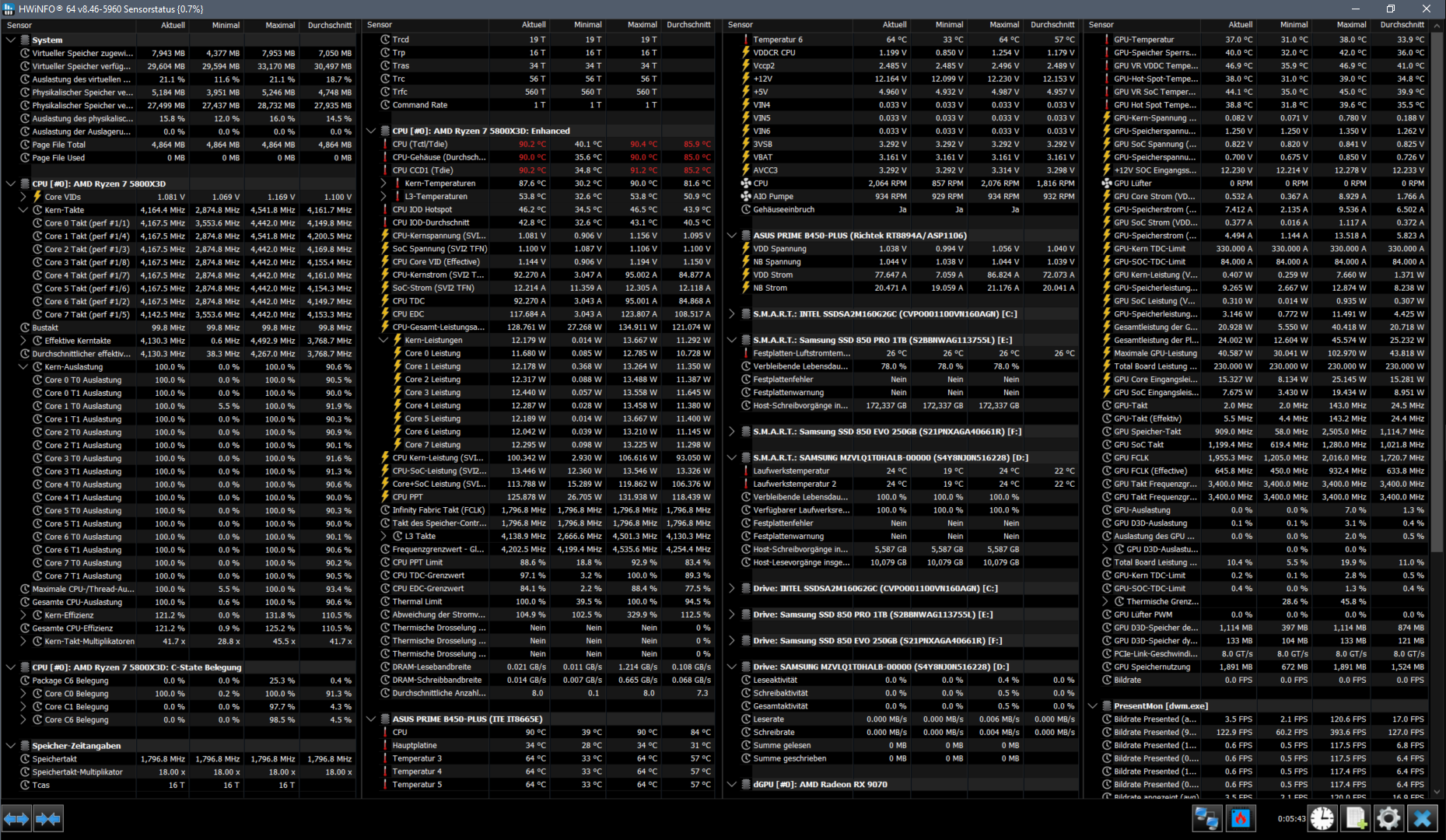

qiller schrieb:
Hier mal der aktuelle Ist-Zustand mit dem Wraith Prism Kühler und -30 CO.
So, selber Test, auch mit -30CO, ähnliche Temp-Bedingungen, aber jetzt mit dem Thermalright S-100 und MX7 als WLP.
10-11W mehr Wärmeabfuhr. Man sieht auch schön, dass die CPU höher boosten kann. VRM-Temps sind praktisch identisch, aber das hatte ich auch so erwartet. Bin soweiten zufrieden. Und obendrein ist der Lüfter selbst auf max. RPM leiser als der Wraith Prism.
Reaktionen: Der Nachbar und Azghul0815
Das ist jetzt mit dem neuen TopBlower!? Und der neuen Paste!?
Da ist nix besser geworden, nach wie vor PPT 131 Watt , Watt Durchschnitt ist um 14 Watt gestiegen und die Spitze Max ist nach wie vor 91Grad, die Durchschnittstemps sind jetzt sogar schlechter als vorher.
Die VRM ist von 65 auf 64 Grad runter.
Da hat sich aber mal eben gar nix verbessert,
War das vorher auch bereits mit UV!?
Wenn es vorher ohne UV und jetzt mit UV ist, haben sich die Werte sogar massiv verschlechtert.
Alt
NEU
Also da hat sich GAR NIX verändert, außer das die Durchschnitsstemps jetzt schlechter sind, leiser OK, aber von besserer Kühlung nicht die Spur zu sehen.
Wie ich sagte, ein anderer Top Blower bringt gar nix .
Die CPU Spannungen sind auch minimal angestiegen, was durch die hohen Temps kommt.
Also wenn Du jetzt, nach durchschnittlicher Verschlechterung zufrieden bist, was war das Ziel!?
Die Temps zu verschlechtern.
Anderer TopBlower genau wie vorausgesagt völlig Nutzlos.
Wenn man jetzt die bessere Paste und die großere Oberfläche des Kühlers mit einbezieht, ist es sogar schlechter geworden.
Rausgeworfen es Geld, und mit einem TB wird's auch nie besser, Lüfter oben umdrehen auf Intake bringt dir locker 5Grad, also viel mehr als ein anderer TopBlower, aber für das Geld hättest einen Top Tower und damit 10-15 Grad bessere Temps bekommen.
