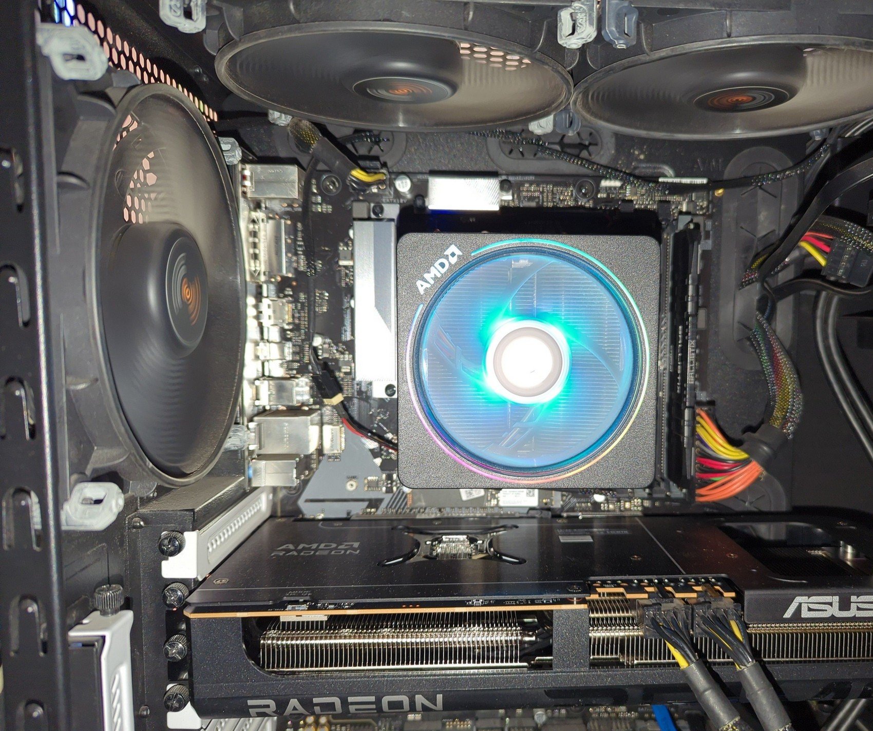

Hu zusammen,
Suche einen Topblower für einen Ryzen 7 5800X3D, der aktuell von einem Wrath Prism eher notdürftig gekühlt wird. Temperaturen gehen selbst bei normalen Games wie Diablo 4 auf 80-85°C hoch und auch der Lüfter dreht dann entsprechend hoch (trotz flacher Kurve). Bei Vollast ist man eigt. immer an der 90°C Grenze.
Ich würde gern bei einem Topblower bleiben, damit die Spannungswandler, RAM und die (aktuell noch ohne Passivkühler ausgestattete) M.2 SSD bisschen mitgekühlt werden. Board ist ein Asus Prime B450 Billigboard.
Kostenpunkt max. 50€, gern weniger.

Wenn ich das Bild sehe, sehr ich auch massig Probleme, deine Frischluft wird ja von zwei Lüftern oben und einem Hinten direkt abgesaugt, der viel tiefer liegende AMD Top Blower bekommt kaum Frischluft, der erstickt selbst in der eigenen Warmluft und erwähnt RAMs , VRM usw. direkt mit.
PuTTY auf die VRM, Tower Kühler wie ein Phantom Spirit 120 rauf, und die Lüfter oben weg, die sind Sinnfrei, sogar kontraproduktiv.
Lieber mehr Lüfter vorne und unten im Case für mehr Frischluft und Überdruck, statt massig Outtake der die Frischluft direkt wieder ungenutzt absaugt und eher für Unterdruck sorgt

@qiller Hast du vorne oder unten noch Fans im Gehäuse die Kalte Luft eintragen?
