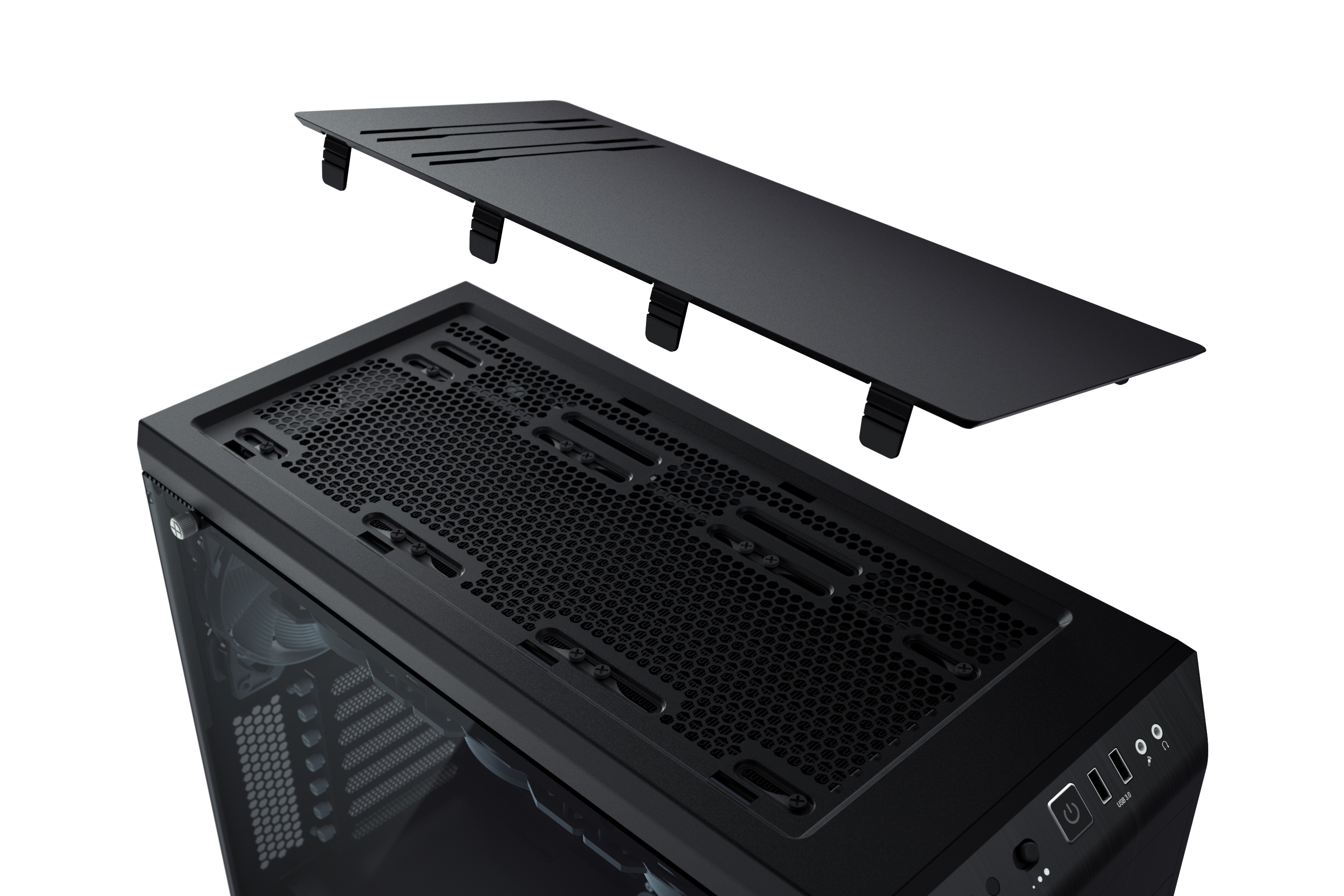

@beamer35 sofern du die 3,5" Festplatteneinschübe nicht brauchst oder zumindest nicht alle, nimm die bitte schon einmal raus. Dann positioniere vorne im Pure Base 600 einen weiteren Lüfter der kühle Luft rein zieht.
Oben soll man den Kunststoffdeckel abnehmen können:
Da kannste dann auch nochmal einen 120 mm Lüfter positionieren, der die warme Luft raus zieht.
Des weiteren sollte deinem Mugen 5 ein zweites Paar Halteklammern beigelegen haben. So kannst du ihn im push & pull laufen lassen. Sollten aber 2x die gleichen Lüfter sein. Also entweder einen zweiten Mugen 5 Lüfter holen oder 2x andere PWM Lüfter kaufen.
