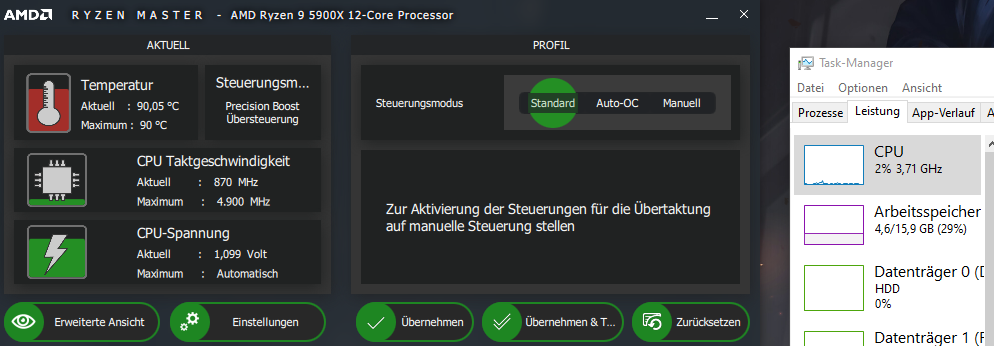

Seit längerem läuft mein PC schon nicht mehr so richtig rund, weshalb ich nun mein komplettes System neu aufgesetzt habe.
Seit dem neu aufsetzen jedoch, stimmt irgendetwas mit meiner CPU nicht.
Ich kann einige Spiele nicht mehr richtig spielen, weil diese einfach die ganze Zeit über laggen.
Nach genauerer Beobachtung habe ich nun festgestellt, dass meine CPU dauerhaft auf der Maximaltemperatur läuft.
Ich habe die Wärmeleitpaste erneuert, BIOS Einstellungen nach YT anleitung vorgenommen, damit der Prozessor nicht so hoch taktet, BIOS Resettet und den Festplattenschacht entfernt, damit die Kühlung noch mehr Luft einholen kann.
Ich habe bereits extrem viele Forenbeiträge gelesen, aber alle beschweren sich nur über betriebstemperaturen von ~70C und die haben noch normale IDLE Temperaturen.
PS: Bitte keine "hast du die Folie beim Kühler entfernt" Antworten ^^
Vielen Dank schonmal im Voraus

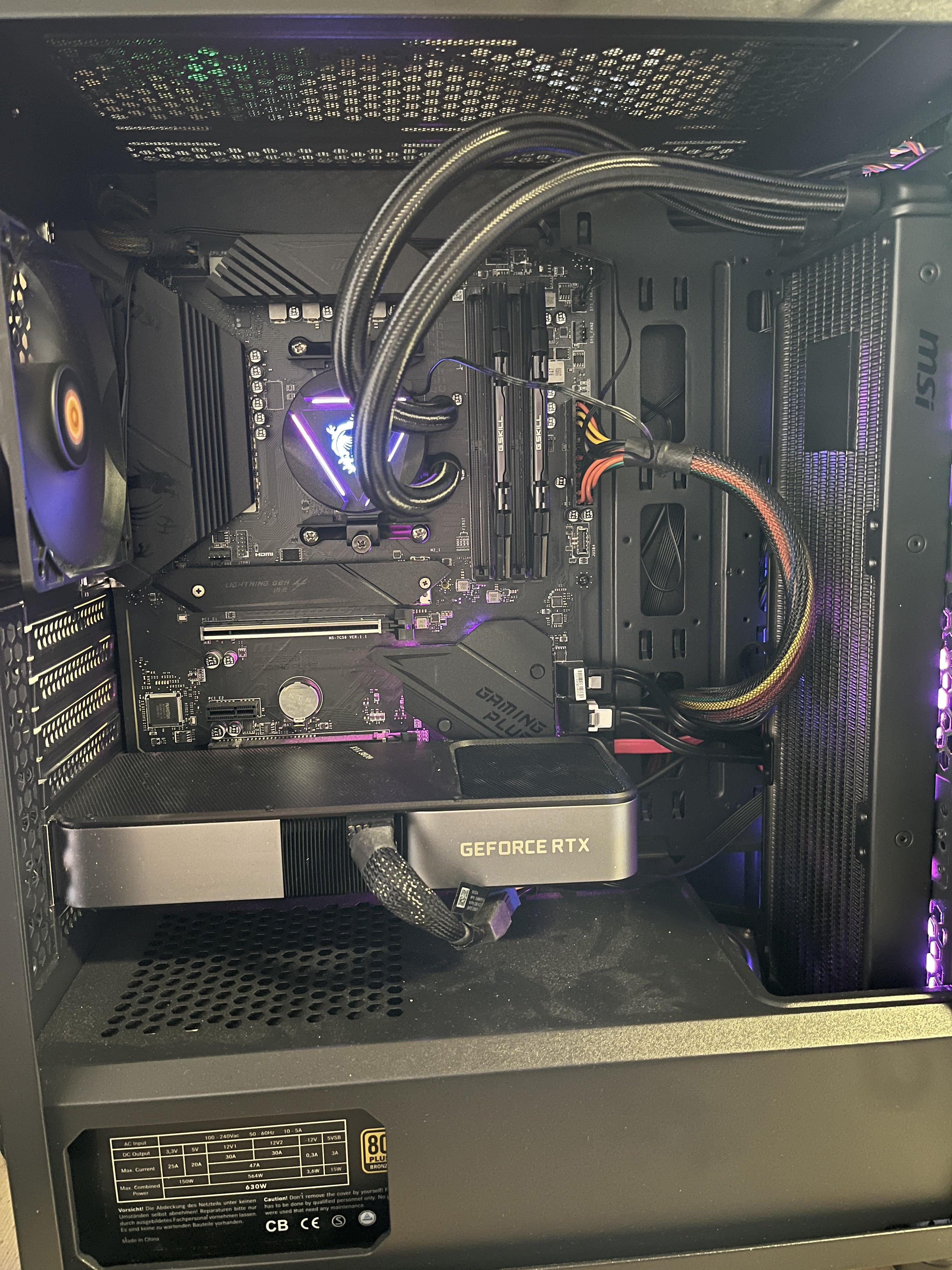

und warum steckt die gpu im unteren slot? da läuft die nur mit pcie 3.0 statt mit 4.0 im oberen x16 slot...
Reaktionen: MehlstaubtheCat und Popey900

Beim zweiten Blick: Hat das einen Grund, warum die GPU im unteren PCIe-Slot sitzt?
Reaktionen: wrglsgrft und Darklordx

@0x8100 werde ich gleich mal ändern, danke für den Tipp, war mir so nicht bewusst.
