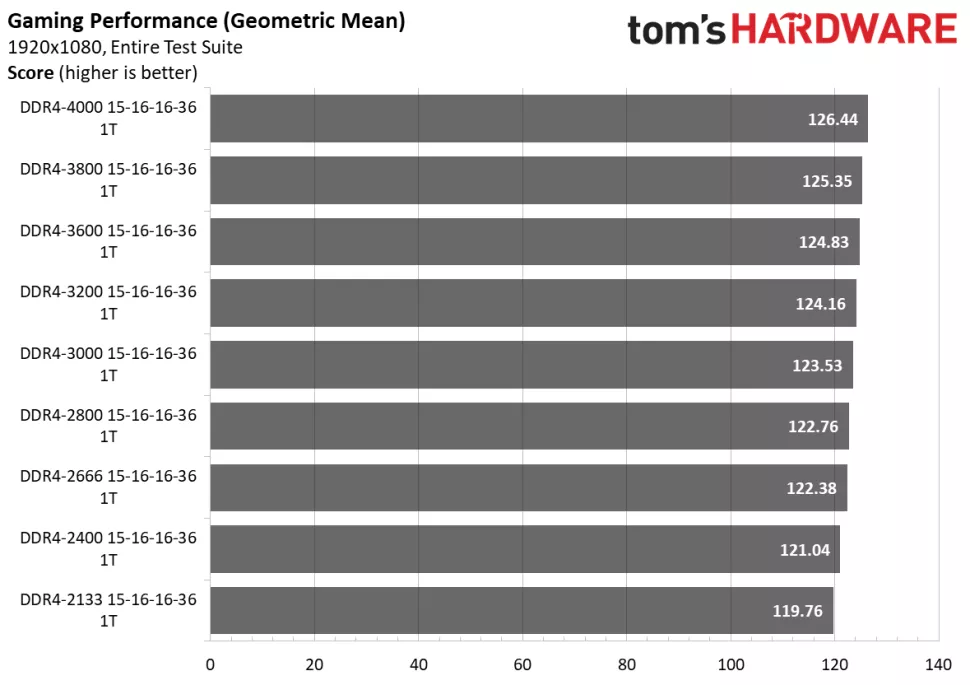

In Benchmarks und einigen Spezialanwendungen bestimmt.
In der Praxis wird es nicht spürbar sein - falls du überhaupt die vollen 4000 "fahren" kannst.
Ich tippe mal auf 3200er 16-18-18-18 und ja es bringt was aber ob es dir das Wert ist musst du wissen du kannst auch dein 4000er als 3800 und 16-16-16 betreiben .
Willst du natürlich einfach XMP laden und fertig dann ist der hier völlig ok , wenn dann bringt dir der ram nur in den Minimum FPS ein Vorteil sonst wohl weniger .

Kann muss aber nicht und spürbar wird es kaum sein. Haben ja alle schon gesagt.
Mein 5900X muckert bei allem über 3600 Mhz schon rum oder ich muss die Timings so hoch nehmen. Da lass ich lieber stabile 3600 Mhz laufen mit 16-18-18 und 1800 Mhz Fabric
Kann gehen, muss nicht. Wichtig: keine Vollbestückung! Ich kenne keinen 5000er Ryzen der mit brauchbarem RAM nicht 3.800 synchron geschafft hat, 4.000 synchron ist Lotterie. Aber der Zugewinn hält sich in Grenzen und ist eigentlich nur messbar. 3.600 oder 3.800 mit scharfen timings und gut ist. Ich würde die 4.000 gar nicht anpeilen, zu zeitaufwändig das stabil zu bekommen.

Denn was für 4000er haben gute Timings das man sie noch besser machen kann als schon sehr gute 3600er.
Aber gut doppelt so teuer für 3-5 % Mehrleistung ... oder vielleicht nur 2 %
https://www.tomshardware.com/features/ryzen-5000-ram-guide
Am Ende schmeisst dann das Geld raus für "Sinnlosigkeiten".
