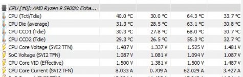

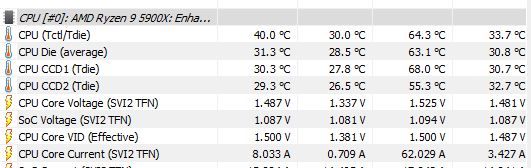

hallo, ich hätte hier mal ne frage.
habe mir den 5900x zugelegt - mainboard asus b550 f-gaming.
mein problem: die cpu spannung über hwinfo wird mit über 1.5 Volt angezeigt.
ist das normal? oder zerstört auf die dauer mein mainboard meine cpu?

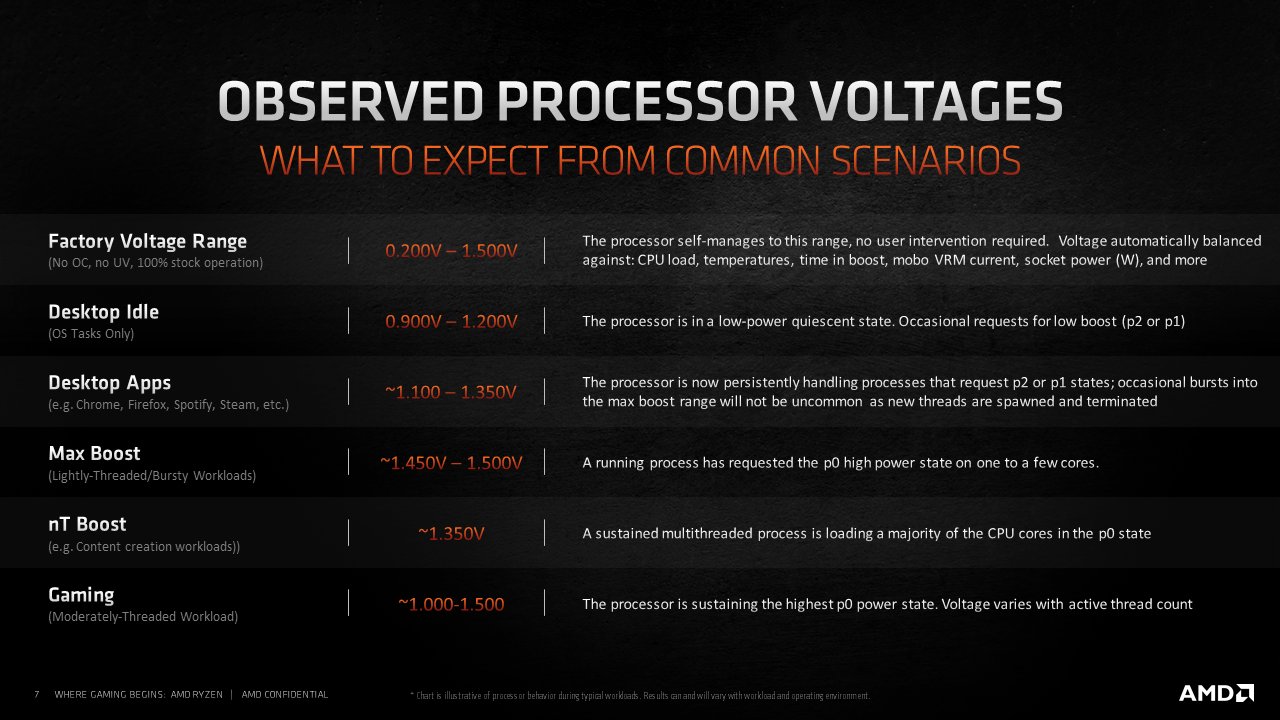

Ist normal, dass diese mal auf 1.5V spiked, dass macht die CPU aber auch nur für wenige Millisekunden. Insofern passt das schon.

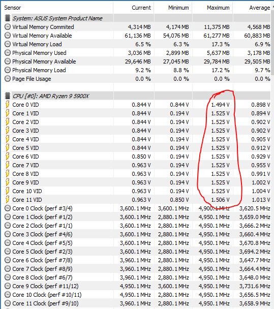

Das ist die maximale Spannung für sekundenbruchteile auf einem Kern bei fast 5 Ghz. Alles normal. Ggf. PBO ausschalten oder irgendwelche Load Line Calibration Einstellungen zurücksetzen.

1.5V gibt er nur, wenn die Last auch gering ist.
Mach dir keine Sorgen, das gehört so.

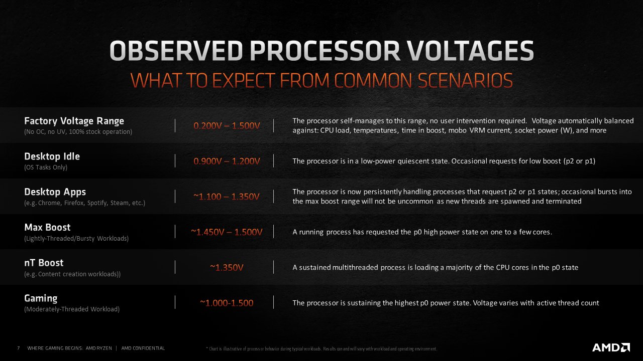

Cokocool schrieb:
Ich lass das mal hier... Die Frage hättest du dir mit 10 Sekunden Google natürlich selber beantworten können ;)
in 10 Sekunden google ist nix über +1.5 volt.......///// das mit max 1.5 volt weiss ich....deshalb war meine frage....was ist wenn´s drüber geht......zitat ende
