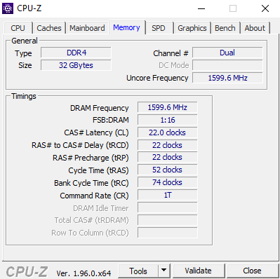

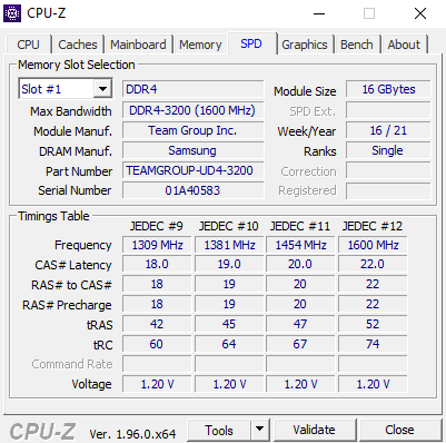

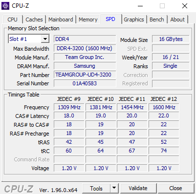

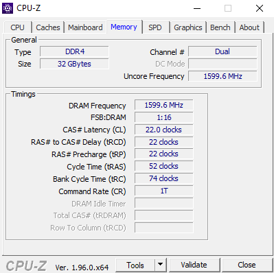

@SimonVorwald:
lade bitte mal CPU-Z runter, mache screenshots von "Memory" und "SPD" (natürlich mit nem slot in dem auch RAM steckt) und poste die hier. alternativ nen screenshot der "System Summary" von HWiNFO. beide programme findest du im "Downloads"-bereich auf CB.

Hallo! Hoffe die Daten helfen dir weiter :)

Ist richtig so.
War das vorher schon so, oder haste umgestellt im Bios?

@SimonVorwald:
dualchannel und 3200, das ist gut, aber absolut grottige bzw JEDEC-konforme timings. wer hat dir den RAM angedreht?
soo viel leistung kostet das aber auch nicht. bitte mal HisNs anleitung durcharbeiten.
