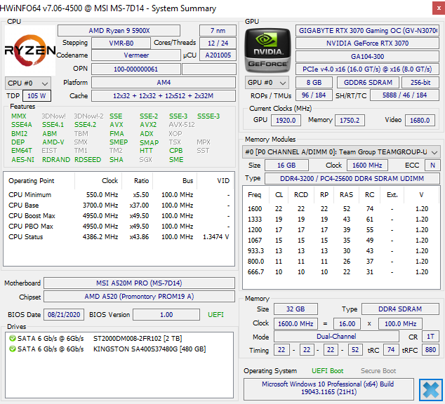

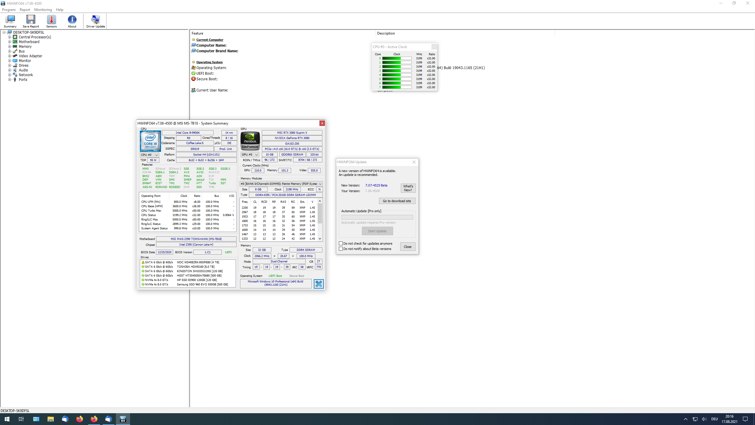

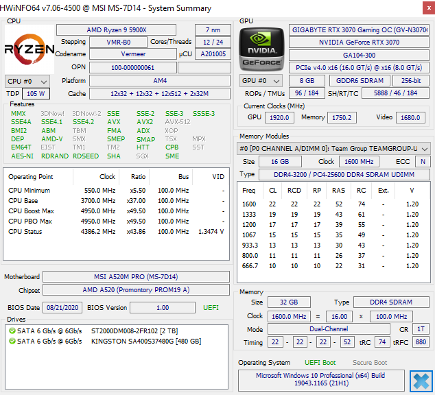

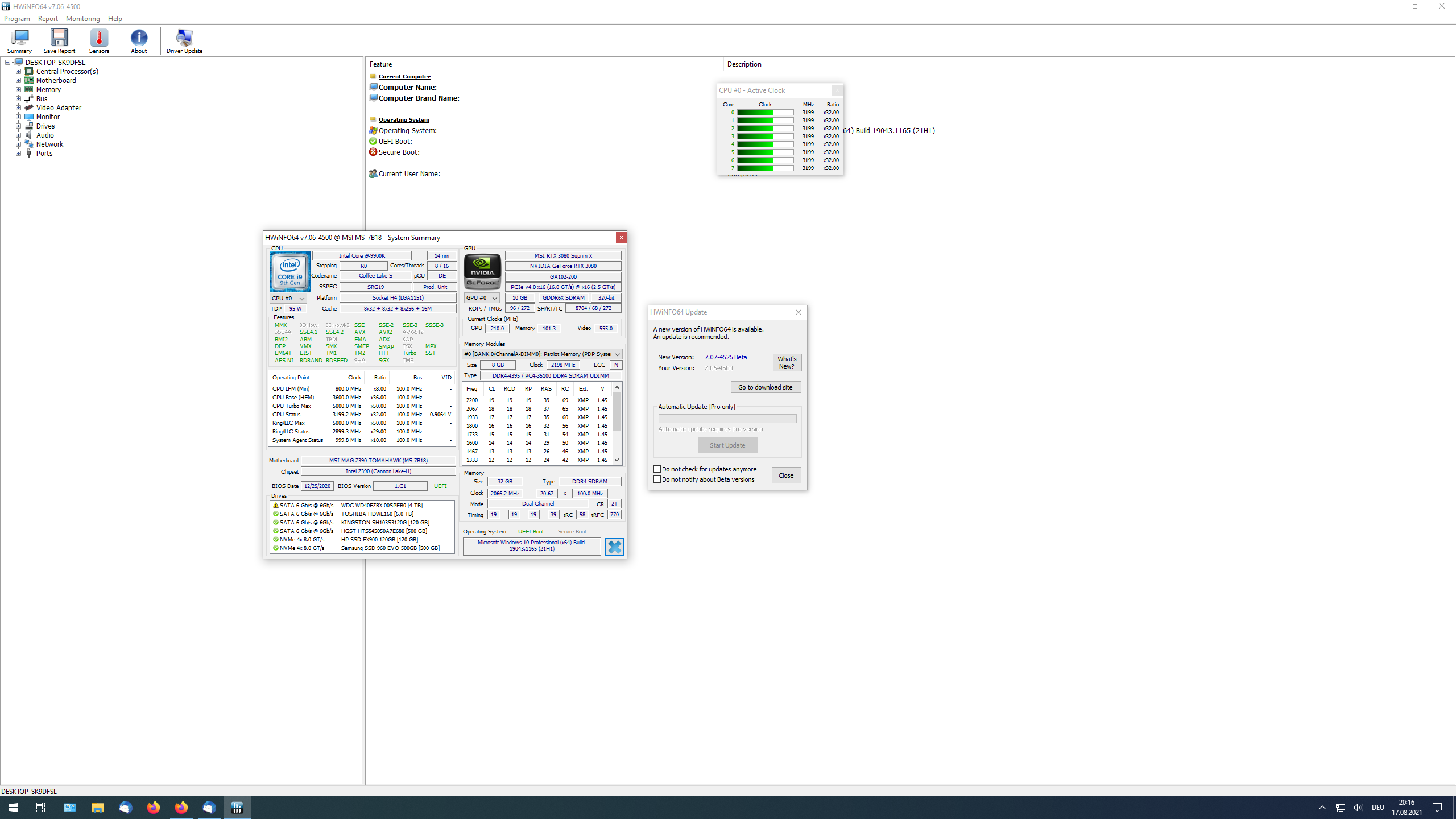

Erstell auch mal ein Screenshot mit HWINFO , dort kann man deine Hardware Ablesen
Beispiel:

Vielen dank für eure Hilfe! Ich hoffe das hilft euch weiter.

Das Mainboard limitiert den Prozessor schon arg, der RAM sieht aus wie 0815 OEM Speicher, am besten noch 1R16 oder so ein Murks. Der Prozessor und die GPU sind zwar gut, aber der Rest ist eher Mist.
Reaktionen: SimonVorwald und Geringverdiener
Es gibt bereits ein aktuelleres Bios für dein Mainboard (Das löst aber nicht das Problem mit der Temperatur und ein Update ist erstmal nicht erforderlich)
Deine Speicher laufen von Datendurchsatz richtig "3200MHZ" und "dual channel" ist auch richtig aktiviert nur die Latenzen sind etwas niedrig (aber auch kein Problem)

Bios ist wirklich noch Version 1.0? Ich glaube, da gibts einiges an Updates, damit die 5000er Serie überhaupt richtig auf dem Chipsatz läuft
