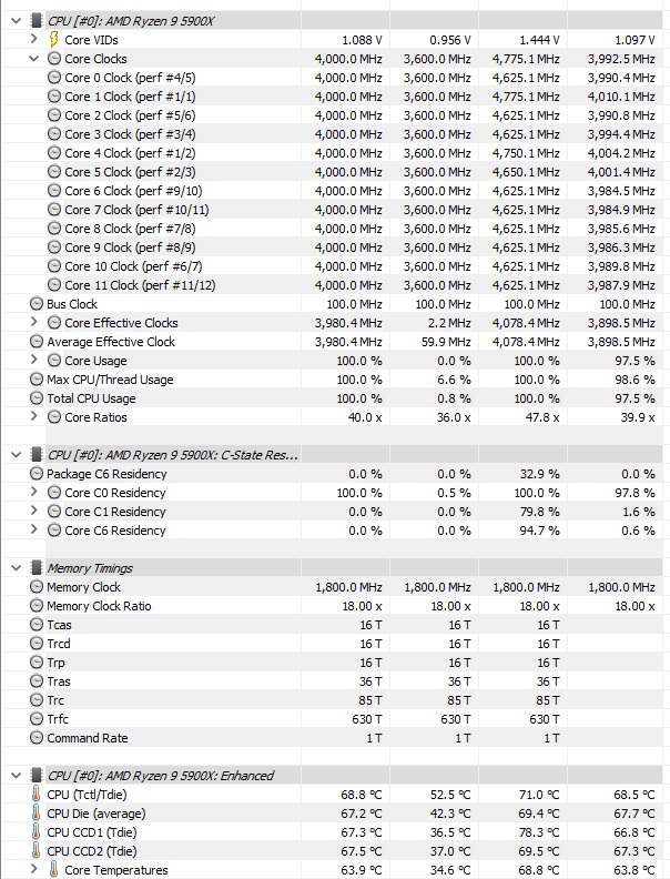

Das ist echt super für dich (kein Sakasmus) mein 5900x ohne anpassungen geht auf max 89C° und 82C° durchschnitt bei All Core 4685Mhz und Single Core 5050Mhz
Aktuell Habe ich PBO / Multicore Enhancement aus und CCD1 mit 4000 Mhz und CCD2 mit 3700 Mhz VCORE ist auf 0.98v begrenzt max 58 C°

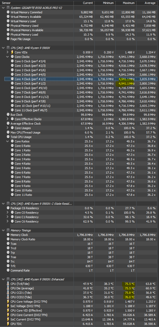

GuSchLa schrieb:
Bei mir sieht es nach 10 Minuten Cinebench 23 so aus.
Mit ner Scythe Mugen 5 Rev. 5 Black hast du solche Temps?! Echt nice. Hast du auch die BIOS settings angepasst bzw. welche Firmware V. hast du, weil wir haben das gleiche Board @GuSchLa :D

Mit dem Thermaltake Macho Rev B bleibe ich trotz "Silent Setting" auf meinem B550 Arous Pro V2 beim PWM bei ähnlichen Temperaturen. Habe auch seit ner Woche den 5900x.
Cinebench R23
Am Gehäuse direkt 37 dB, bei 1m Abstand 30 dB (mit der "Schallmessung"-App für IOS gemessen)
Getaktet wurde bis 4,95 GHz und bin immte runter 76 °C geblieben
