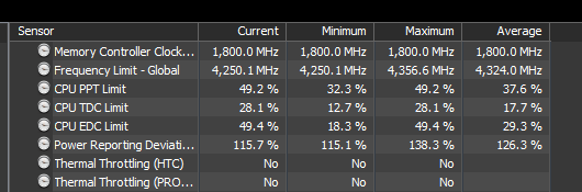

Ryzen hat verschiedene Faktoren, die den Takt limitieren können. Was genau die Abkürzungen sind kannst du recherchieren, wichtig ist eher ob HWInfo sagt, dass eins davon (PPT, TDC, EDC) ausgelastet ist:
Falls ja könnte man der CPU im BIOS etwas mehr Luft lassen. Da sie aber eh schon gen 80 Grad rennt wird das nicht viel bringen, du stehst so schon relativ kurz vorm Temperaturlimit fürs Throttling (was waren das, 85-90°C oder so?).
Alles in allem glaube ich aber, dass es passt wie er läuft. 4,5 GHz is n guter Wert für AllCore, je nach Game sollten einzelne Kerne höher takten können, da die Last geringer ist als im synthetischen AllCore Benchmark.

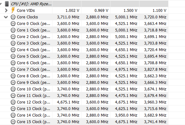

Das würde ich vermuten. Der zeigt auch bei mir fast nie mehr als 4,45 Ghz an, weil der einfach viel zu langsam ist und höhrer Takt zu kurz anliegt auf einzelnen Kernen.
Reaktionen: gerhardsniste
Also @gerhardsniste einfach mal hwinfo herunterladen und im Hintergrund ein paar Minuten laufen lassen.
Dann wirst du sehen (in der Spalte "Maximum" einer der Zeilen "Core x Clock"), dass selbst ohne "künstliche" Last einige Kerne fast bis 5 GHz takten.
Reaktionen: timmey77, Darklordx und gerhardsniste
