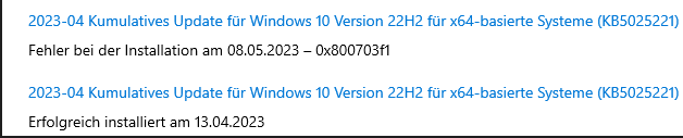

Ich muss noch beichten dass beim ersten Auftritt vor ein paar Wochen es unmittelbar nach der Installation des Windows10 Updates "KB5025221" aufgetreten ist. (Im Netz kursieren ähnliche WHEA Erlebnisse, jetzt erst gegoogelt)
Danach nur noch WHEA vor Windows Login.
Lösung war einen autom. Systemwiederherstellungspunkt vor der Update-Install zu laden, was erst beim dritten mal klappte. Seitdem pausiere ich das "KB5025221" , welches immernoch munter angeboten wird.
Seit diesem Ereignis wurden quasi nur Viren-Signaturen für den Defender über Windows Update gezogen, zwischendurch keine Treiberinstallation oder sonstiges.
Leider funktioniert der Trick mit den Wiederherstellungspunkten nicht mehr, da keiner mehr angezeigt wird.
Na, das bestätigt ja was ich in meinen vorigen Posts angeführt hatte und sagt mir das die CPU hier nicht der schuldige ist. Wäre nicht das erste mal das ein Software update gewisse dinge instabil macht (und auch nicht das letzte mal).

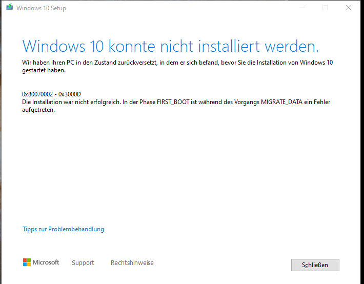

Das Reinstallieren dieses Updates klappt nun gar nicht mehr und selbst ein InPlace Upgrade mit einem Win10 Boot Stick über setup.exe klappt nicht.
Die Installation dauert relativ lange, wie ein Win10 Neu-Install.
Das läuft durch aber bei den folgenden autom. Neustarts scheint es ein Problem zu geben.
Danach wurde automatisch der Zustand vor dem InPlace Upgrade wiederhergestellt.
Versuche nun dies Problem erstmal durch Tonnen von TroubleShooting zu lösen.

Das KB5025221 ist noch als installiert vom 13.04. gelistet, als der erste WHEA auftrat, aber es wurde mir trotzdessen über Updates angeboten... obwohl der damalige Wiederherstellungpunkt VOR dem Update erstellt wurde....
Nun habe ich den Ordner C:\Windows\Software-Distribution per cmd Gedöns neu erstellen lassen, jetzt wird das Update nicht mehr angeboten.
Das sieht nach einem stark zerfrickelten Windows aus. Ich würde nun von weiteren fixes abstand halten und zusehen das ich meine Daten sichere und dann ein komplett frisches Windows installiere was aktuell ist und nicht irgendeine alte Version und diese dann updaten.
Ich war noch nie ein Fan dieser InPlace Upgrades, hat bei mir immer zu problemen geführt.

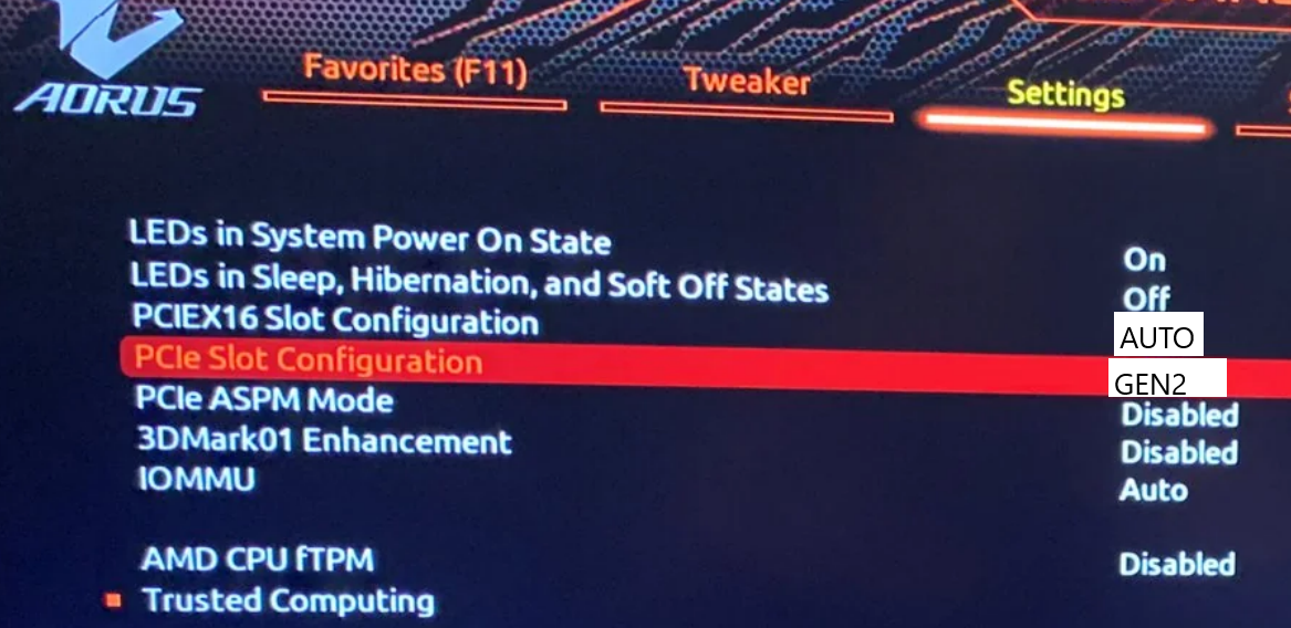

1) Der WHEA MiniDump wird gar nicht erst erzeugt, obwohl alles richtig eingestellt ist.
Im Ereignisspeicher und Zuverlässigkeitsbericht ist gar nichts protokolliert.
2) PBO und CPB haben keinen EInfluss auf das WHEA Problem hier.
Der Elefant im Raum ist der Parameter "PCIE Slot Configuration" auf "GEN2".
Sobald auf GEN3 oder GEN4 -> sofort WHEA, es lief ja vorher die ganzen Jahre mit "AUTO" .
DaLexy schrieb:
Das sieht nach einem stark zerfrickelten Windows aus.....
War auch ein meiner Vermutungen, aber es läuft ja wenn man wie oben erwähnt PCIex auf Gen2 stellt.
Außerdem trat der permanente WHEA am Freitag "wieder" aus dem nichts im Idle auf, ohne wochenlang vorher ein Win Update installiert zu haben.
Die NVME Platte über die BIOS interne Prüfung ergab OK, obwohl ich mir da auch nicht sicher bin ob der Test was bringt.
Der RAM ist immernoch ein Unsicherheitsfaktor, aber dass beide Riegel ein Problem auf einmal haben?
Ja, das mit dem PCIe problem kann auch auf ein problem mit dem Chipsatztreiber hindeuten. Wenn der fehlerhaft ist durch was auch immer.
Kollege hatte auch erst vor 2 Wochen starke probs mit Kernelpower usw. im Idle und nach der freshen install ist wieder alles wie es soll. Wir hatten dort auch erst den RAM bzw. das Board in verdacht.
Mach mal ein BIOS reset und installier Windows neu, ist die sparsamste und billigste Methode das ganze einzugrenzen bevor man weiter geht.
