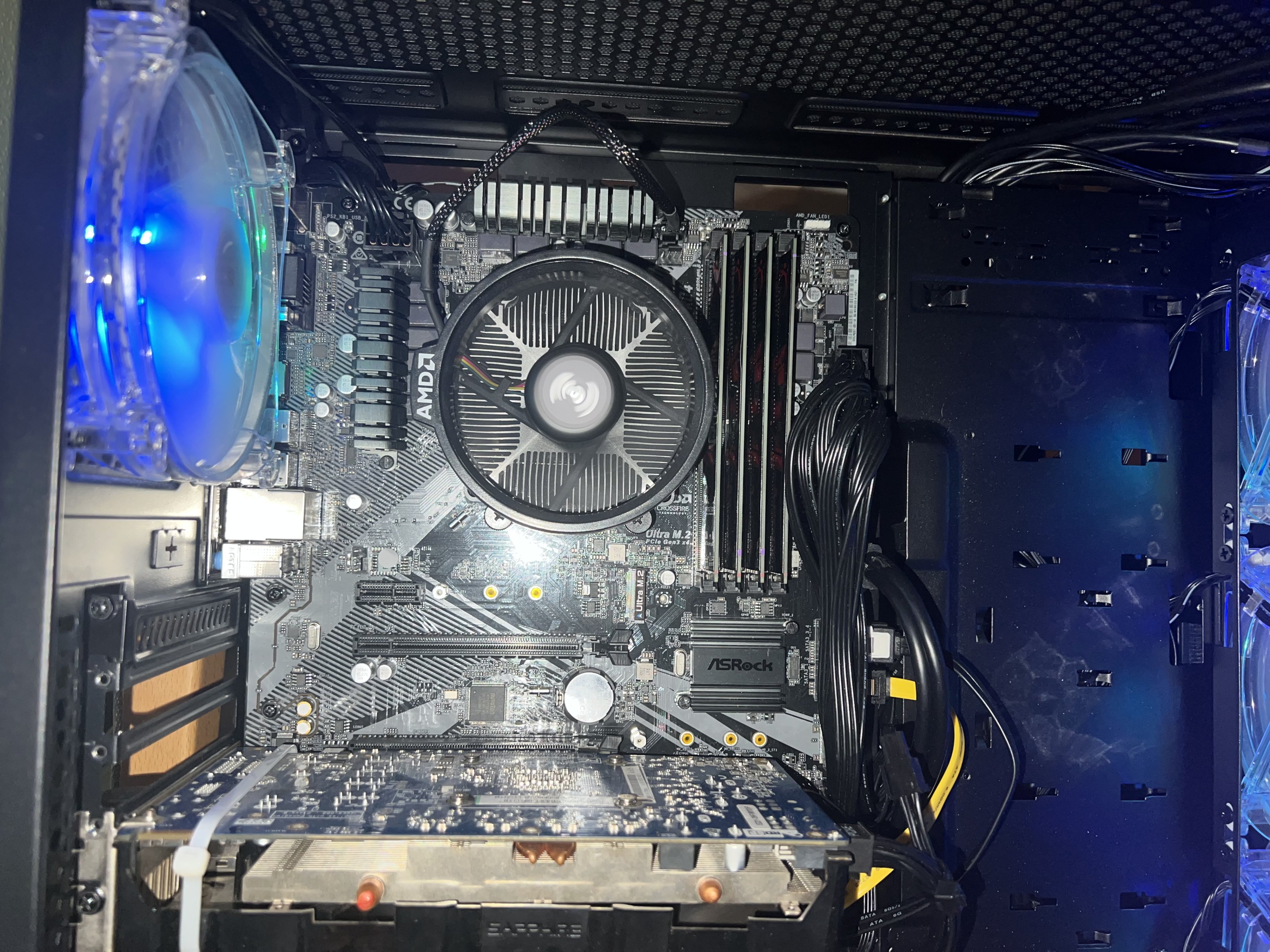

Ich habe mir letztens eine neue CPU gekauft einen Ryzen 9 5900x
Nach dem Einbau kam zuerst die Meldung
„new cpu installed ftpm nv corrupted or ftpm nv structure changed“
Habe nun ftpm deaktiviert und alles ist super gelaufen er bootet auch und ich kann in die Einstellungen und in den Browser etc bis ich zb GTA starte teilweise lädt es mich bis in den online Modus und dann bekomm ich einen bluescreen mit „WHEA UNCORRECTABLE ERROR“
Manchmal kommt er früher und manchmal später meistens aber relativ schnell wenn ich in einem Spiel bin
Mein System:
Prozessor: AMD Ryzen 9 5900x 12 Core
Prozessor
Prozessor Speed 3700MHz
Mainboard: AsRock B450M Pro4 R2.0
Festplatte: Adata SX910
RAM: 4x8GB AEGIS DDR4 von G skill
Modell: F4-3200C16-8GIS (DDR4-2133 8GB)
Grafikkarte: amd Radeon HD 7800 Series (2GB)
Netzteil: Mars Gaming MPB850, PC-Netzteil 850W, 80Plus Bronze 230V, Silent
UEFI BIOS VERSION: B450M Pro4 R2.0 P5.70
Ich hatte vorher einen Ryzen 5 4500 drinnen und alles lief perfekt, kein bluescreen oder sonst etwas (erst bei ryzen 9 9500x)
Windows wurde auch schon neu aufgesetzt was nicht funktioniert hat —> bluescreen kommt weiterhin
Habe im bios bei AMD fTPM Switch von AMD COU fTPM (wo ich die Meldung new CPU etc bekommen habe)
Auf „Route to LPC TPM“ umgestellt woraufhin Windows perfekt gebootet hat allerdings der bluescreen wieder kam.
Danach habe ich es komplett deaktiviert woraufhin wieder ein bluescreen nach dem boot und Spielstart kam.
Habe eben den Prozessor nochmal erneut ausgebaut und auf verbogene Pins oder sonst etwas überprüft (alles sauber, nix verbogen oder sonst etwas)
Weis echt nicht mehr weiter
habe nun den Ryzen 5 4500 erneut eingebaut und bei diesem funktioniert alles ohne probleme

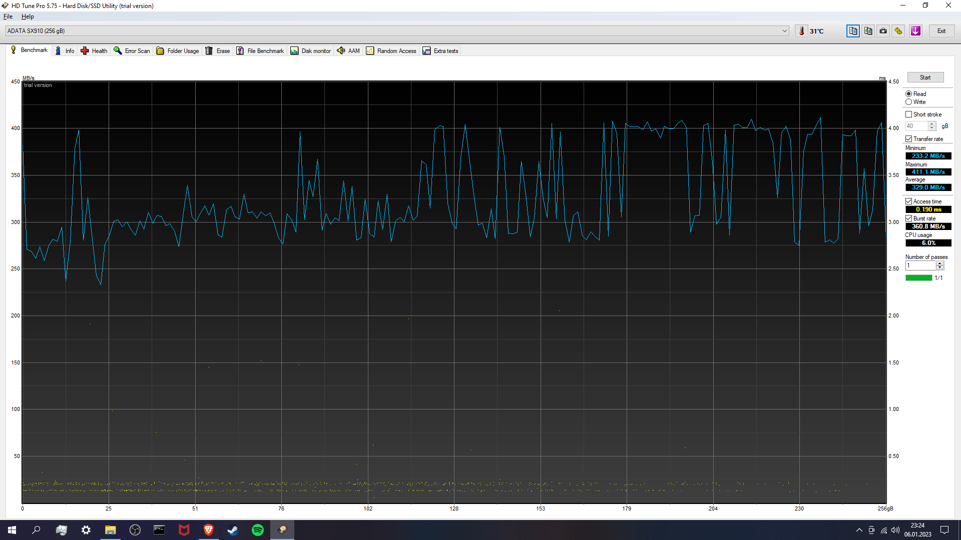

wuselsurfer schrieb:
Teste mal bitte die Festplatten:
http://www.hdtune.com/download.html (Screen "Benchmark"; durchlaufen lassen!) .
ist oben im beitrag angeheftet
