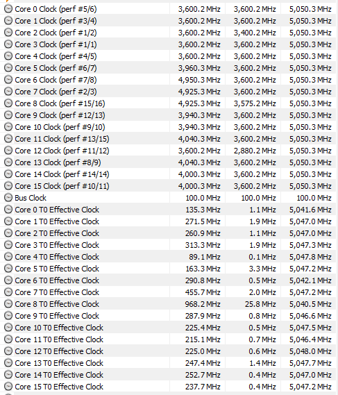

Alle meine Kerne boosten jetzt konstant bei 5.050 bei 1 Thread Workloads. Ich nutze nur den Curve Optimizer sonst nix. Ich habe einfach -15 bis -30 pro Core auf die Cores gesetzt die den Takt vorher nicht erreichen konnten.
https://browser.geekbench.com/v5/cpu/5566738
Da hast du wohl richtig Glück mit der CPU, bei -15/-10 gibt es hier schon spontane Neustarts.
Wie bist du vorgegangen die Werte den Cores zuzuordnen? Ist das auf stabilität getestet? Was ist das für ein Screenshot?

@DarkstormX Ich bin so vorgegangen:
Erst mal alle Hintergrundprogramme beendet wie Steam und Co damit 0 Auslastung im System ist.
Den BoostTester herunterladen und starten https://github.com/jedi95/BoostTester/releases
Der lastet jeden Core abwechselnd zu 100% aus.
Mit HWInfo habe ich mir die max effective clocks pro core angeschaut
Nun habe ich in 5er Schritten bei den Cores den Negativen Curve Optimizer Offset eingestellt und immer wieder mit dem Tool getestet.
Dabei ist bei mir dieses Ergebnis rausgekommen:
CO = Curve Optimizer Setting das nötig war um auf 5.050 Ghz zu kommen

Also ich für meinen Teil kann behaupten dass mein jetziges Setting Stabiler ist als mein alter Stock betriebener 3950X der auch von Idle Restarts geplagt war bei Agesa 1.0.8 Bios Versionen.

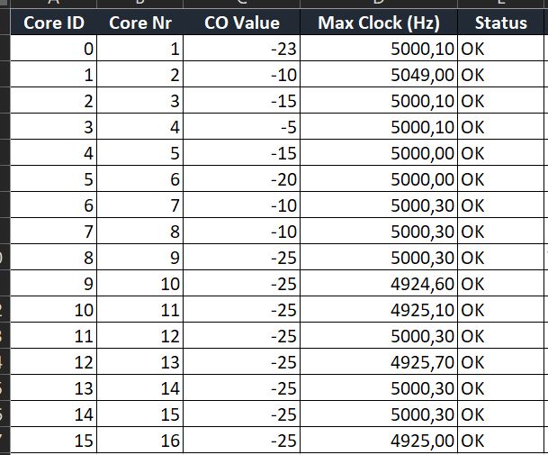

ich hab mal einen run 2 mal gemacht, wie bei dir scheint das 2te Chiplett keinen guten Kerne zu beinhalten.
C0 bis C15 (0=1) sind auffällig "schlecht".
Den erstren habe ich schon angefangen zu Optmieren, immer einen setzen, booten, Tool laufen lassen und dann immer weiter so?

Naja ich hab am Anfang erst mal alle zusammen um 5 jeweils angepasst im zweiten Chiplett bis der erste die 5.050 hatte. Danach nur noch die die noch nicht so weit waren.
Wenn es vorher schon rebootet ist es natürlich mühselig herauszufinden welcher Core nicht weiter kann.
Du kannst dir ja auch Meilensteine setzen zb erst mal alle auf 4.8 und dann 4.9 usw
Ja, ich mach alle vom 2ten chiplett eventuell -15 und gehe von da aus weiter.
Aber schon komisch - wieso ist das 2te Chiplett so viel schlechter ? Bei dir wie bei mir ?

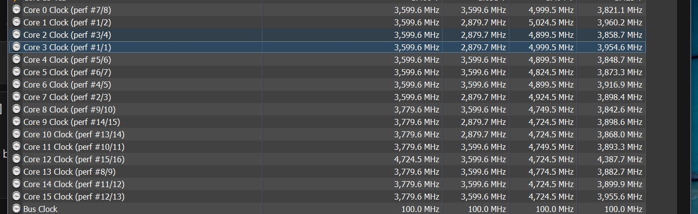

Komisch, dass ich beim Geekbench Zwischentest nicht sehr weit über 1600 Single Core komme, sollte das nicht schon sichtbar sein? Es bleibt mir schleuerhaft wie du da über 1800 bekommst.

Das das zweite CCX schlechter war ist normal das ist bei allen so bei ryzen 3000 war es noch viel schlimmer da konnte mein zweites chiplet nur 4.2 und das erste 4.5 und nur ein core konnte 4.7
Ich glaube ich muss ein echt guten Chip erwischt haben da ich schon Stock auf 1700 Punkte war.
Stock ist der bei 1590 oder so
Ach ja was die Single Core Leistung angeht, die wirst du nicht bemerken wenn du deinen Besten Core nicht anpasst. Windows ist so schlau und nutzt primär den Best Core also wenn du bei den auch etwas runter gehst wirst du was in der Single Core Performance sehen.

Oki, gut zu wissen. Am 2ten Chiplett werde ich so richtung -30 gehen müssen um die auf 5GHz zu bekommen.
Ich habe einen (8) vom 2ten Chiplett mal parallel zu einem vom ersten Optimiert. Ich habe nicht so viele gute wie bei dir. Nr. 3 (4) braucht z.B. als einziger keine Optimiertung.
ps.
macht richtig Sinn Core für Core vorzugehen, -30 für Core 8(9) ist zuviel. Diesen werde ich nicht auf 5GHz bekommen, das merkt man Sofort da es spontan Neustartet.

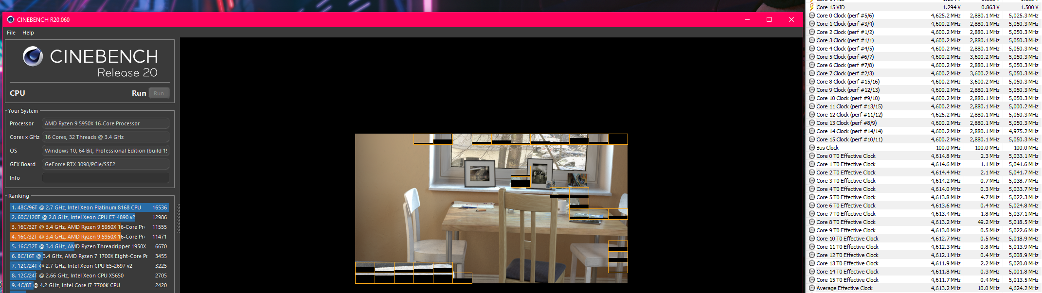

Ich kann nicht sagen, dass sich in meinen Zwischentests auch etwas ändert. Im Multi-R20 gehen auch die optimierten Cores nicht über 4,5GHz. Muss ich noch etwa setzen damit diese schneller werden? Ich habe erst 4 Kerne optimiert, aber tentendenzen sollten schon sichtbar sein? TDP und die anderen beiden limiter habe ich alle auf "300" gesetzt, da sollte nicht im Weg sein. Mehr als 230 Watt zieht er nicht. Es sind immer etwa bis 11200 R20 Max, die Cores immer unter 4,5GHz. Was limitiert hier? Was muss ich konfigurueren, dass er nicht bei 4,47GHz im Multi deckelt? So werden die Werte ja nicht steigen auch wenn die Cores einzeln alle so um die 5GHz takten.
Ich könnte mir vorstellen dass viel von den Temperaturen limitiert wird und zu hohe EDC eventuell auch zum Nachteil werden könnte, da sich die CPU zu stark erhitzt und wieder throttled.

Ich hab noch ein paar All Core Takt Daten von mir im CB 20
Stock: 3.9 GHz :(
PBO: 4.4 GHz
PBO+Curve: 4.6 GHz
hier mal ein Bild mit PBO+Meine Curves die max temps der CPU (Tctl/Tdie) bei dem Cinebench lauf liegt bei 84 Grad mit meiner h115i pro AIO. Wassertemperatur ist 26-28 Grad und Pumpe dreht mit 2000rpm die 2 Lüfter bei 800rpm und die Raumtemperatur ist 21 Grad
Die R20 werte sind wir ziemich gleichauf, ich bin 100-200 zurück, je nach Lauf, mich wundern dann die Geekbench Werte die doch extremst auseinandergehen, Temp etwa 65°C, 230 Watt bei R20.

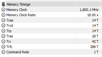

Optimierung, derzeit evaluieree ich die Stabilität. Die ganzen BoostTester läufe übrlebt der PC schonmal. Meine CPU ist deutlich schlechter als deine, das siehst du auch an den Werten. Ich muss auch noch den RAM optimiere, der XMP mit Schwachsinnswerten wie 990 für tRFC, so immer wie auch herkommen.
Reaktionen: Foxel
Kann mir gut vorstellen, dass mein RAM bei Geekbench gut reinhaut der hat ziemliche Overkill Settings
4x16GB Samsung B-Die bei den Timings:
