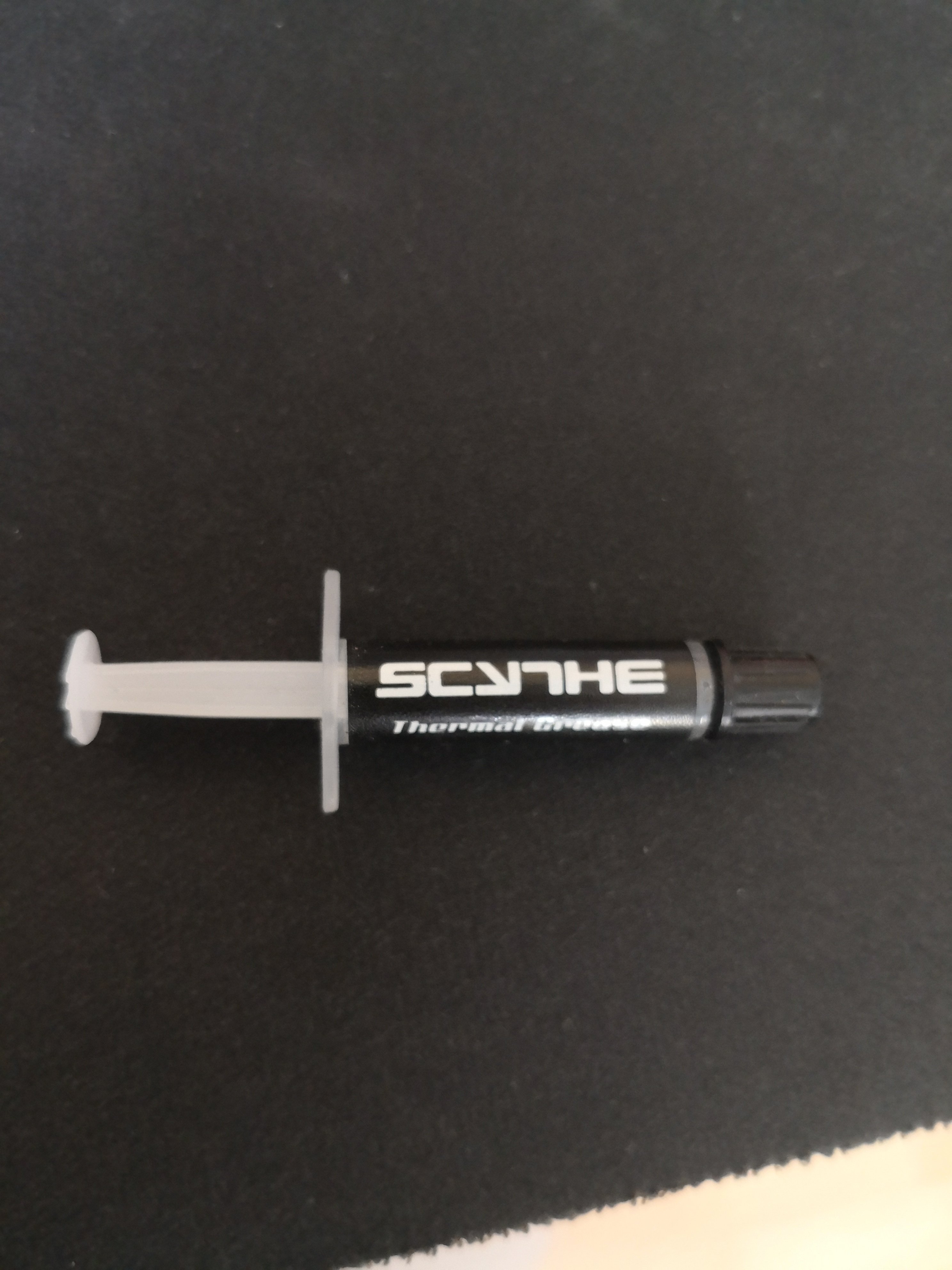

Nochmal eine kurze Frage, ich dachte ich hätte noch Kryonaut WLP hier, die ist aber leer. :freak: Habe jetzt noch die WLP hier liegen, die beim Mugen 5 PCGH dabei war. Kann ich die auch benutzen oder ist die zu schlecht? Habe nämlich keine Ahnung, welche das ist - finde auch keine vergleichbare online. Habe mal ein Bild angehangen.

Na klar kannst du die auch benutzen, wenn sie nicht eingetrocknet ist.
Kostet dich vielleicht 2-3°C, aber ohne Übertaktung ist das ja vollkommen egal.

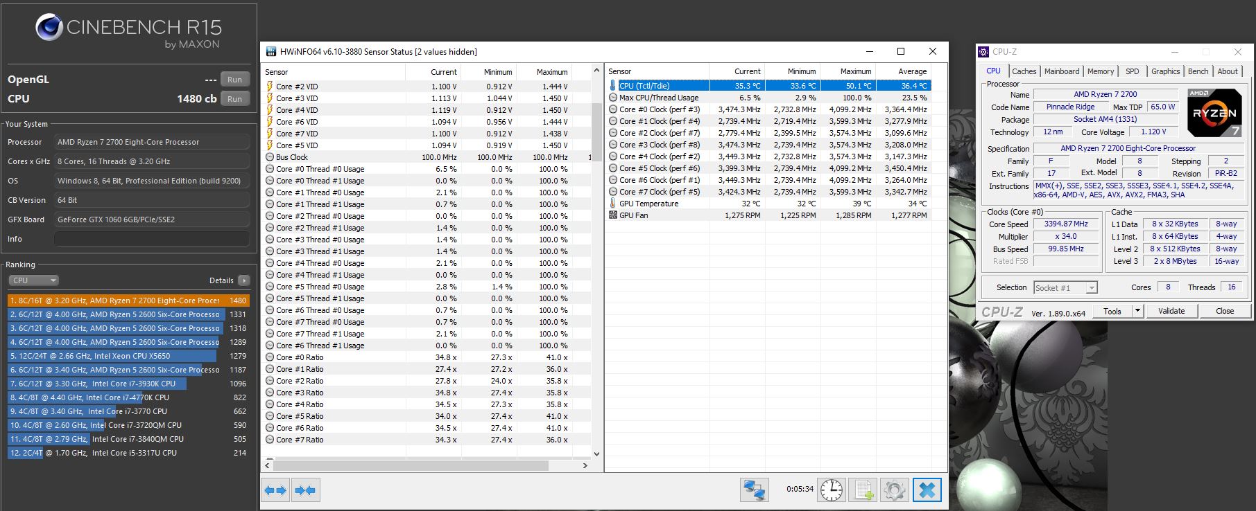

Nichts desto trotz habe ich den 2700 nun drin, dies sind die Werte. Nach 4 Läufen Cinebench R15, glatte 50°C maximal. Ist das ok? Threads & Cores wurden auch alle benutzt, brauche ich also nicht neu installieren oder? Habe einmal im BIOS Stock Settings geladen, A-XMP geladen und das wars.
Auch wenn ich finde, dass der Score niedrig ist, wenn ich sehe dass andere 150-200 Pts mehr haben.

50°C sind ein Witz. Das haben mache CPUs schon im Idle :D

50° ist natürlich garnix, also hast du noch gut Spielraum. Z.Zt. ist die CPU auch noch auf 88W limitiert, 150W sollten gut kühlbar sein.

benneq schrieb:
50°C sind ein Witz.
Aber kommt nur mir der Cinebench Score so wenig vor? Weil ich manche gesehen hatte die Stock schon 1,5-1,6k Punkte im Multi hatten. :freak: Bin gespannt auf den Stream heute Abend mit der CPU :) Wenn mir die Leistung dort reicht, Overwatch auf 144 FPS stabil läuft inkl Stream ohne Frame Drops ingame, bin ich zufrieden und ich werde ihn nicht übertakten. :)
Hast du noch andere Programme im Hintergrund laufen? Evtl. noch 2-3 weiter Durchläufe machen. Die Punkte können ab und zu gewaltig schwanken.

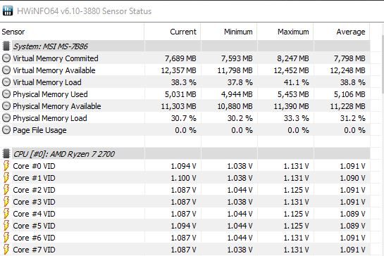

Stream gestern lief "ok". Ich bin etwas enttäuscht, ich habe nur die Bitrate von 4000 auf 4500 angehoben, das CPU Preset von "very fast" auf "fast gestellt", sowie die Auflösung von 720p auf 900p gestellt und er hat im Peak 100% Auslastung - was ich nicht verstehe, die Werte hat mein Ryzen 2600 auch geschafft, nur dann gab es eben kein Backup.
Ich kenne 3 andere Streamer die auf einer 6000er Bitrate, 1080p und CPU Usage "Medium" streamen bei max. 80% Auslastung.
Alleine dass meine CPU unter Prime95, Cinebench R15 sowie generell unter Volllast nur maximal 55°C heiß wird, unter LUFT, lässt mir keine Ruhe, als würde er nicht das geben was er sollte.
Andere Ryzen 7 2700 werden in Vergleichtests unter Volllast um die 70-80°C warm, dann soll mein Mugen 5 PCGH den auf 50-55°C halten? Ich weiß ja nicht.
Edit: Mir fiel eben auf, dass die CPU eine wirklich extrem niedrige Spannung unter Last hat, 1,1 Volt maximal - ist das normal? Vielleicht liegt ja dort der Fehler begraben?

hi hast du ein cmos resett gemacht nach dem Einbau? dein 2700 schein den Turbo nicht zu nutzen das zum einen, du kannst auch mit Prozesslasso mal gegentesten was passiert wenn du dem Game und dem Steam feste Kerne zuweist.
lg
Reaktionen: iddqt
Nein. Habe ich nicht. Hatte eben aber mal das BIOS geupdated, was nichts geholfen hat.
Ich habe ihn jetzt mal übertaktet, auf 3,9 Ghz bei 1.275V - Bisher stabil, Cinebench 1750 Punkte (300 mehr als auf Stock). Nach 10 Runs Cinebench R15 65°C, Prime95 spinnt aber irgendwie, er hält sich da 5 Minuten bei 70-73°C dann springt er plötzlich auf 83°C Richtung 90°C. Aber alles stabil. Kann ich das ignorieren? Weil Prime95 ja eh realitätsfern ist, oder ist das mit Streaming vergleichbar?
Mir fiel auf, ich habe den Multiplikator auf 39 gesetzt, LLC auf Mode 4 - aber trotzdessen der Multi auf 39 steht, schwankt der Takt ständig zwischen 3,7 und 3,9 Ghz - was er ja nicht dürfte. Unter Volllast schwankt er auch. (Prime 95 - im CB R15 nicht) (Höchstleistungsplan im W10)
