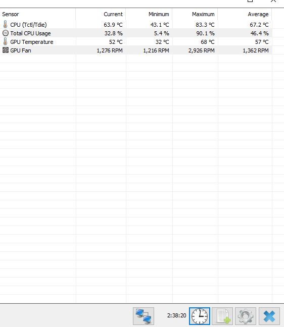

Okay, er läuft bislang auf 1.3V stabil im Streaming Betrieb, allerdings ist die maximal Temperatur 83,3°C - was mir unter Luft persönlich zu hoch ist .. Oder ist die Temperatur unbedenklich? (90% maximal Auslastung)
Also bin ich nur überempfindlich, dass ich 83°C zu viel finde für 6-10 Stunden am Stück streamen? Im Bild Current, Minimum, Peak und unten die Laufzeit. On Stream

Sooo und habe den ganzen Tag rumgetestet. Komme auf 3,8 Ghz stabil auf allen 8 Kernen, bei 1.225V bei maximal 70°C im Stream bei 80-85% maximal Auslastung. Damit kann ich leben.

Deine Temperaturen wirken schon ein bischen crazy.
So schlecht ist der Kühler eigentlich nicht.
Die 70°C würden eigentlich besser zu 1,35 Volt passen.
Vielleicht mal die Gehäusebelüftung überprüfen/verbessern. :)
Ich habe vorne 2 Gehäuselüfter von Scythe, sowie hinten einen von beQuiet und oben noch einen Scythe. (Phanteks Eclipse P400S)
Alle sind richtig montiert. Unter Stock waren die Temperaturen unter Prime bei maximal 55°C, finde da 70°C mit OC doch okay? (Zumal Sommer ist und es draußen sowie drinnen echt unnormal warm ist)
Werde aber dir Tage mal von der Scythe Wärmeleitpaste auf Kryonaut umsteigen. Habe die Scythe WLP, die hier schon ein Jahr liegt, im Verdacht da noch ein paar Grad rausholen zu können. :)
