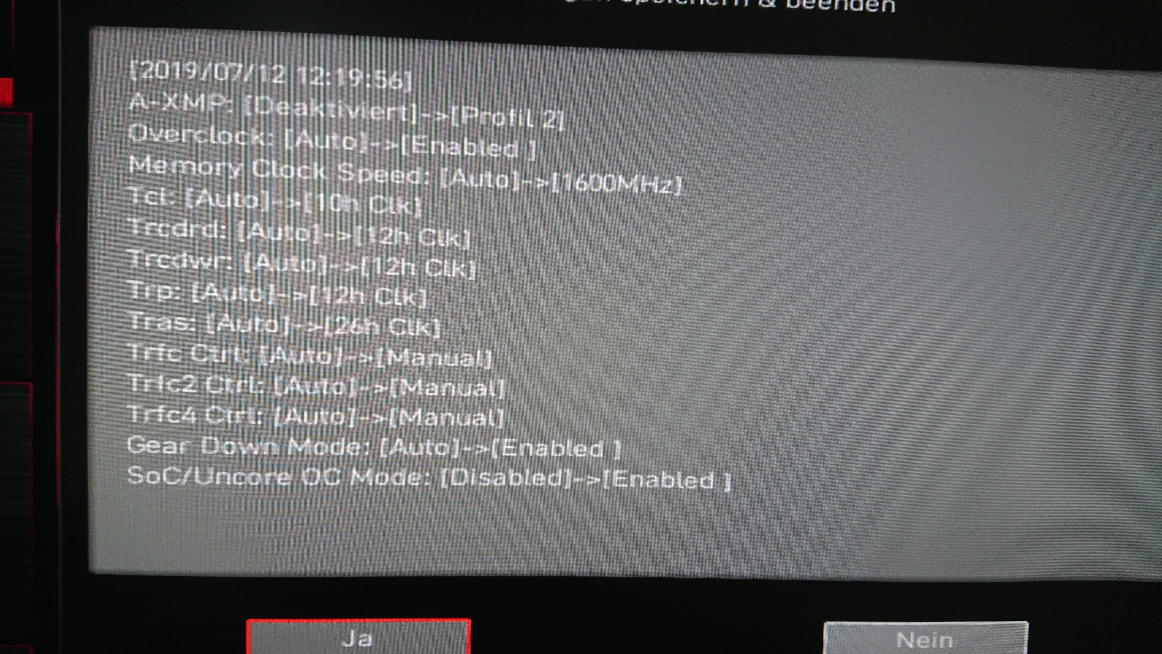

Also 3200cl10 wird nicht laufen :D
Zeigt dein Bios zufällig auch zwei XMP Profile mit jeweils 3200 16 18 18 an? Wenn ja, lade das zweite (untere) Profil. Das startet normal. Das erste nicht.
Sofern, wie gestern geschrieben, die RAM Riegel im richtigen Slot sitzen. Der Kühler nicht zu fest angezogen ist und die Slots bzw. die CPU Pins nicht verschmutzt sind.

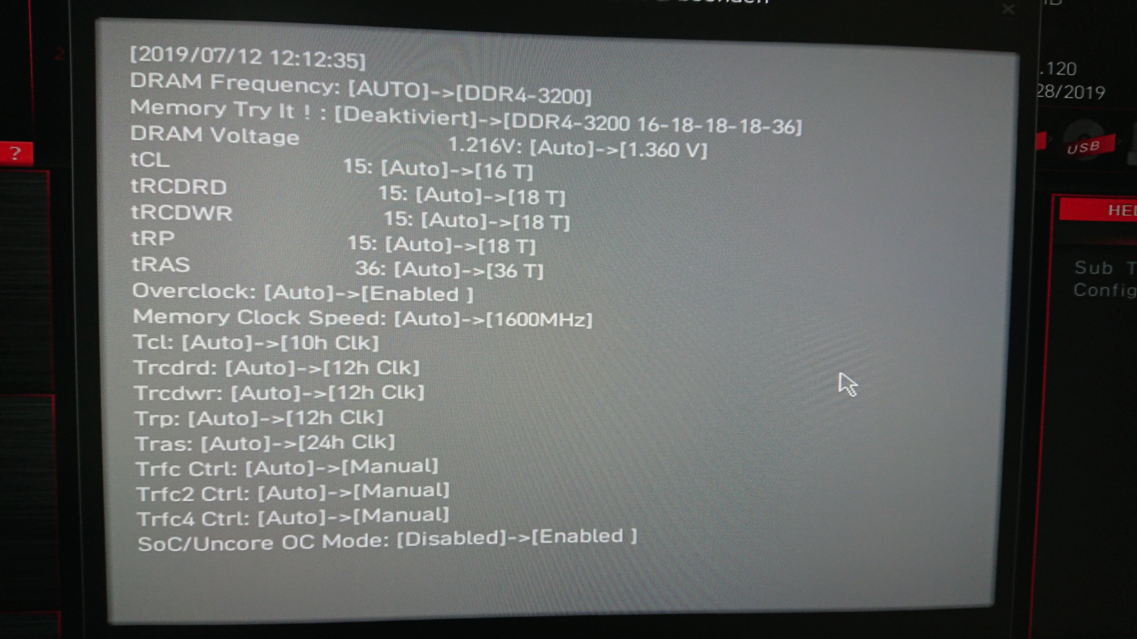

@cm87 also beide XMP Profile sind identisch.
Gehe igh auf Memory Try IT und stelle da auf 3200 CL 16 um, würde sich folgendes umstellen:
Das was ich jetzt gepostet habe?
Keine Ahnung, da sehe ich ja nicht, welches Profil du ausgwählt hast.
Es müsste normal unter "OC" wenn du schaust zwei XMP Profile aufgelistet sein. Profil 1 und Profil 2 und beide mit den identischen Spezifikationen (Fehler vom BIOS). Da das zweite Profil nehmen.

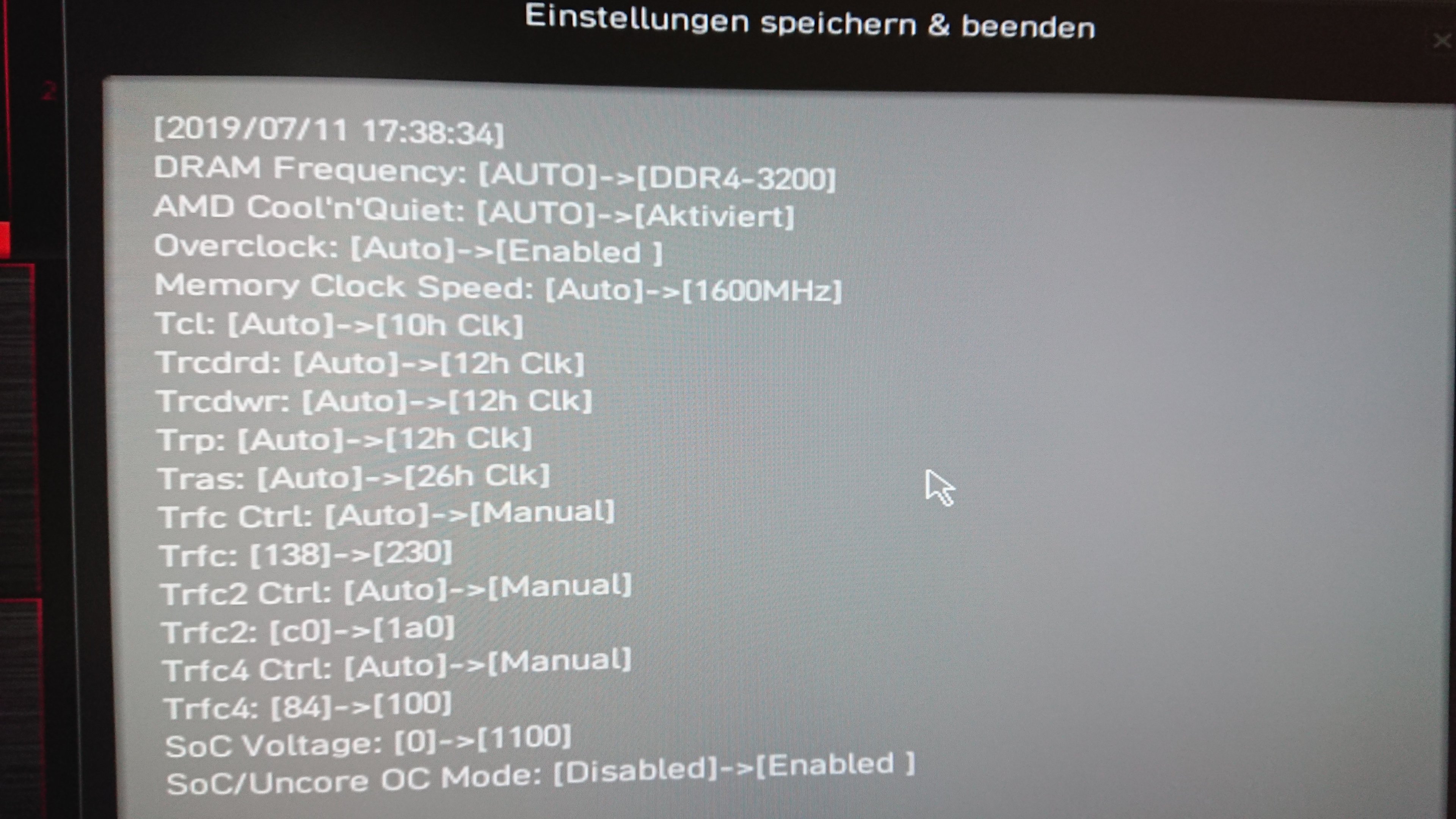

Ok dann treten die folgenden Änderungen auf:
Dachte mit TCL 10 läuft es nicht...
Ne, der bootet gar nicht erst. Ich nehme mal das erste
Du musst das Profil nehmen, wo am Ende 16-18-18-18-36 bei den Werten eingetragen wird. Das wird man ja sehen, wenn man eines ausgewählt hat.
Siehe Beitrag 31. Das passiert wenn ich das mit 16-18-18 wähle. Aber das ist kein XMP Profil.
Das passiert wenn Ich Memory Try IT wähle.
Kann es sein, dass das BIOS noch krass unausgereift ist?
Oh man, wie mich das nervt. Warum auch immer, dass so viele Einstellungen umhaut.
Der PC bootet in beiden Situationen nicht hoch, auch wenn ich einfach manuel auf 16-18-18-36 stelle, wird wird dieser tcl wert auf 10 eingstellt. Ich könnte kotzen.
