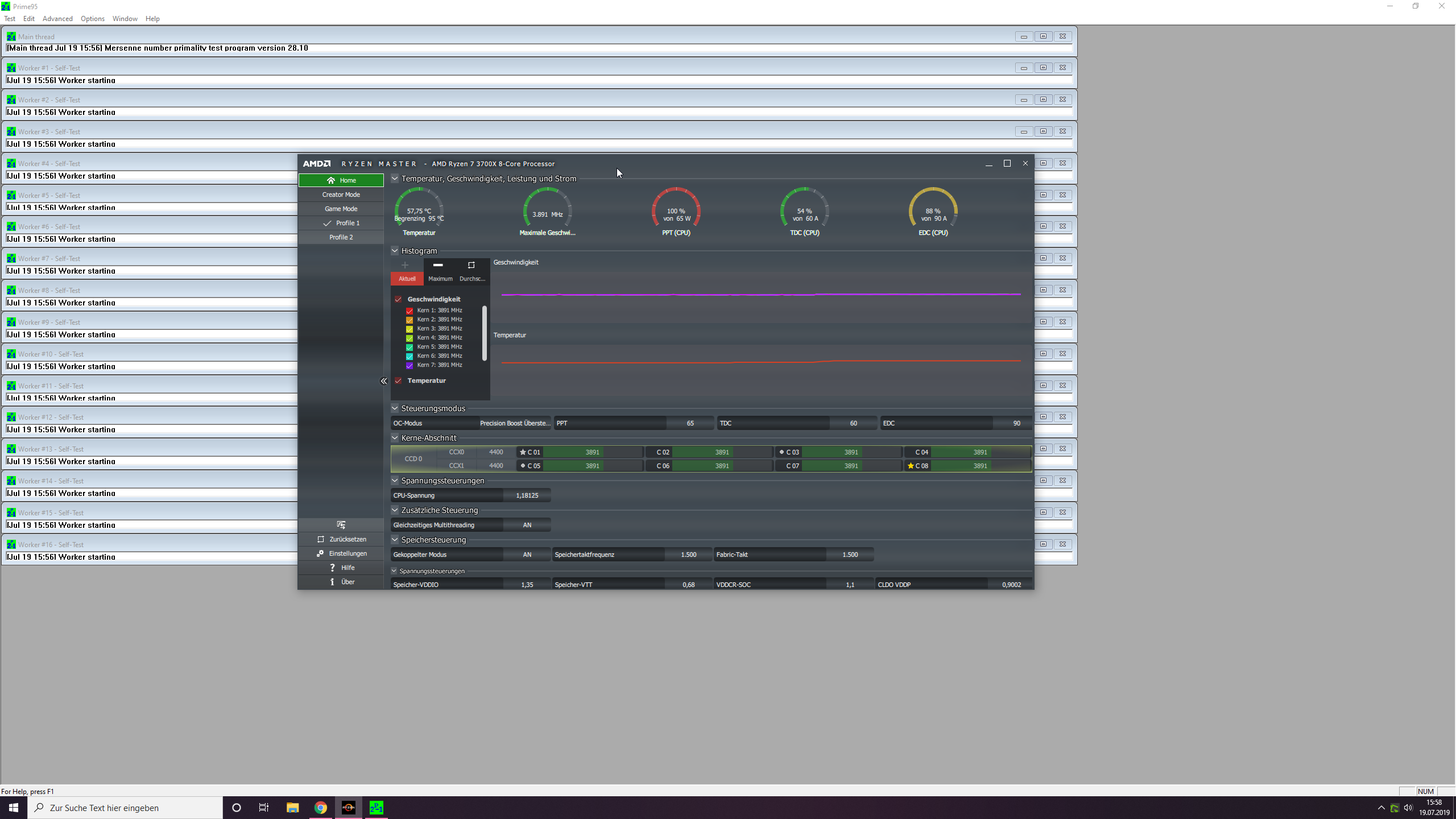

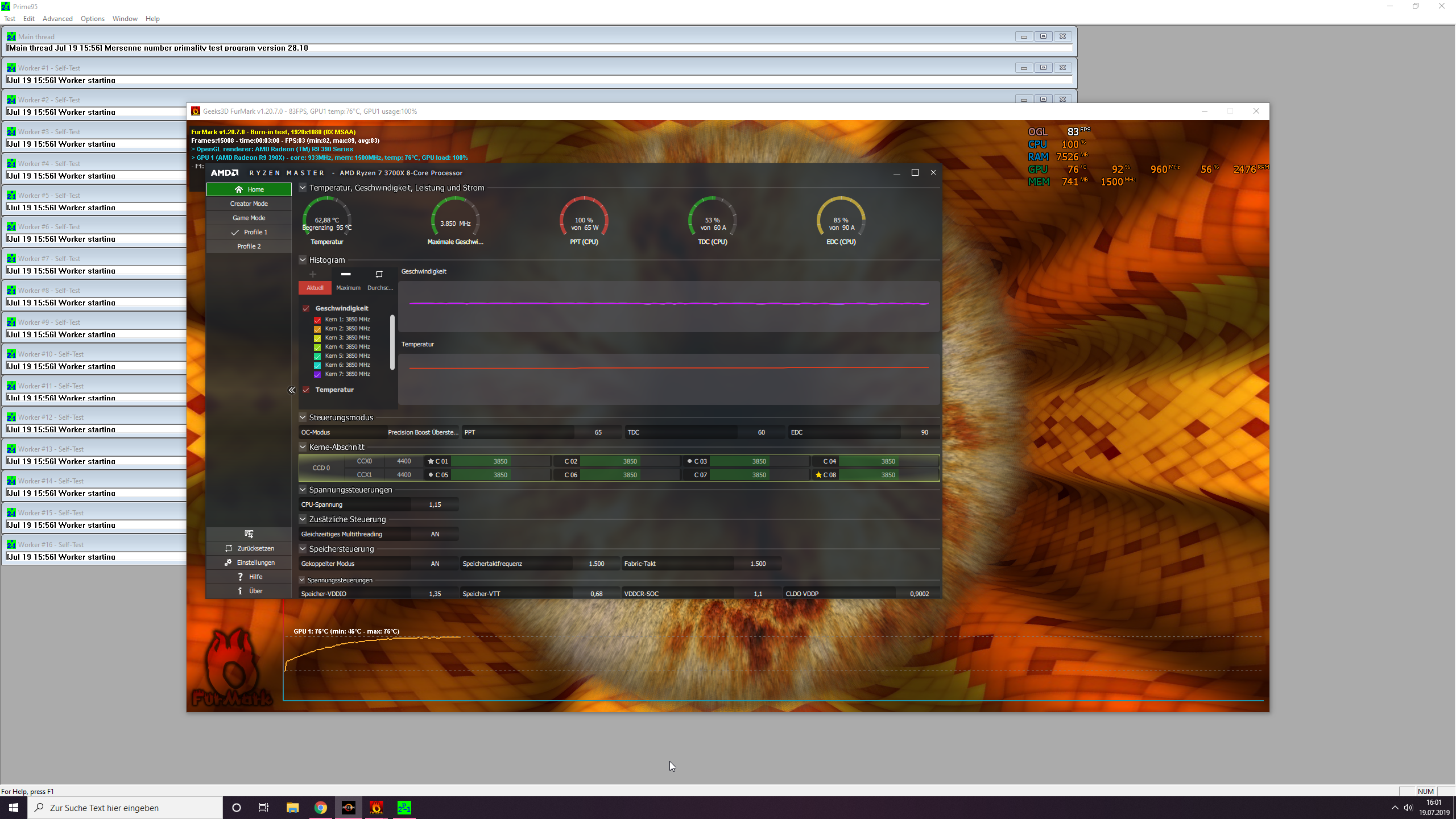

Hab das mit dem PTT ausprobiert die CPU auf max 65W zu stellen. Da es bei mir im Bios nicht angezeigt wird, oder ich es nicht finde habe ich es mit Ryzen Master Tool gemacht.
Die Temperatur fällt drastisch bzw. die CPU-Lüfter + Gehäuselüfter drehen sehr viel langsamer. Auch bei Last ist bleibt die CPU Kühl. Siehe Anhang.
Aber er tacktet dann auch "nur" auf max ca. 3850Mhz. Auch unter Cinebench 20 verliert er Punkte. Aber unter Cinebench, wenn er Single Core Testet geht der einzelne Core auf ca. 4215Mhz. Nur im Multicore fällt er auf 3850Mhz. Irgendwie auch logisch. Das bedeutet wenn der PPT auf 65W begrenzt ist müsste er auch mit zwei Cores auf >4Ghz laufen. Ist aber nur eine Vermutung. Kann ich nicht testen da ich kein Tool kenne was nur zwei von 8 Kernen testen kann.
Trotzdem ist es ne tolle Sache. Ich lass das jetzt so mal laufen und schaue was mir noch so auffällt.
mfg refi
