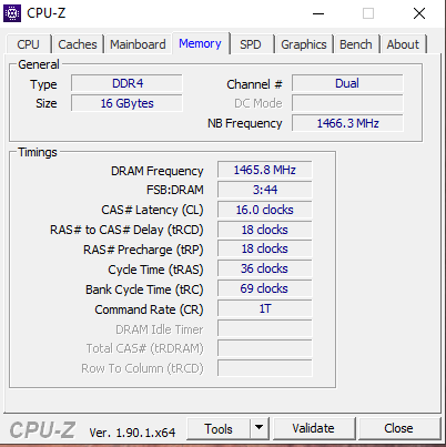

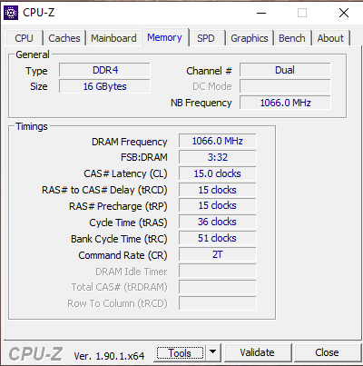

@plshelp1234:
hat es nen bestimmten grund dass du den RAM nur mit 2133 und nicht mit 3200 betreibst? lade mal das XMP im UEFI. RAM steckt im zweiten und vierten slot vom CPU-sockel aus?
Da läuft der RAM nicht mit dem XMP Profil. Könnte schon den Unterschied zu deinen YouTube Videos erklären. Also ab ins Bios und aktivieren.

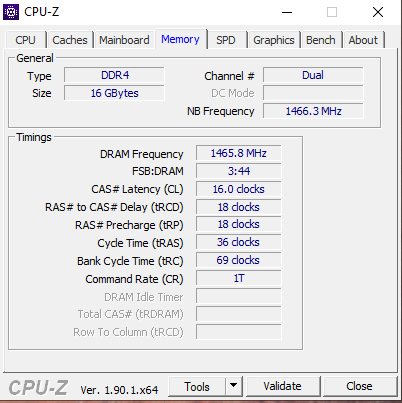

Hab jetzt XMP 1 aktiviert passt jetzt mit dem RAM alles?

Mit XMP müsste da eigentlich 3200 MHz / 2=1600 MHz bei DRAM Frequency stehen. Haben die STicks meherer XMP Profile?
Deathangel008 schrieb:
@plshelp1234: jetzt läuft er mit 2933 CL16-18-18-36. macht die CPU 3200 nicht mit?
Weis nicht wie sehe ich das?
