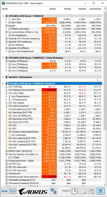

Lade mal das aktuelle HWInfo hier bei CB runter und poste nochmal einen Screenshot.
Schrauben sind fest, Folie ist ab, PBO finde ich im BIOS nicht bin alles durchgegangen habe das "Mainboard GIGABYTE B450 AORUS ELITE"

Ich hätte jetzt noch HWINFO Bildern der Mainbaordsensoren gefragt.
Aber mit nur einem Gehäuselüfter kann der Fortis 5 noch so gut sein, hilft nicht viel.

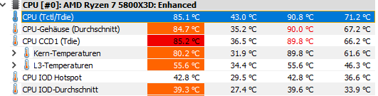

So sieht es aus während ich BF2042 zocke
Wie ich es mir dachte: Da ist mehr im Argen. Ich kann mir nur eine fehlerhafte Montage oder fehlerhafte Hardware (CPU, kühler) vorstellen. Das dürfte unter normalen Umständen so nicht passieren.
