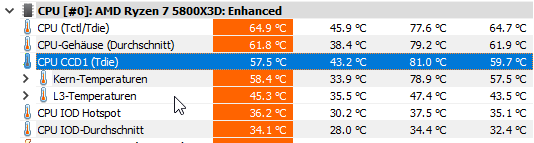

Bei Battlefield (2042)? Teste das mal, 70 dort wären glaub ich der kühlste 5800x3D. Da hab ich trotz super Kühlung und Kombo Strike 3 (PBO -30) 80 Grad. Ansonsten in anderen Games um 70.Cris-Cros schrieb:Wie gesagt, bei ordentlicher Kühlung erreicht man solche Temperaturen beim zocken nicht.
Ich denke dort sollte man auch ansetzen.
Meiner wird nicht wärmer als 70 Grad und die Lüfter drehen unter 1000rpm
Edit: out of the Box wohlgemerkt.

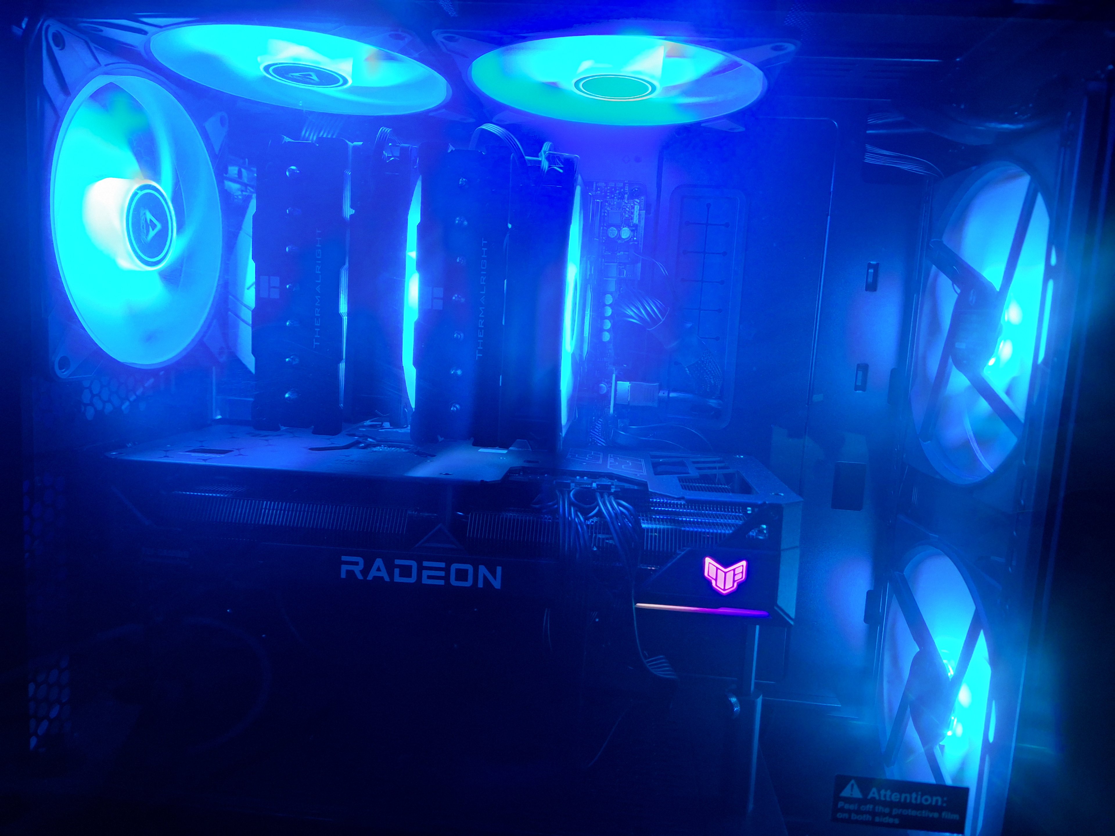

Es geht um die Funktionsweise. Diese ändert sich nicht.charmin schrieb:der TO hat einen 5800x3d, keinen 7000er.
Es sind beide Gattungen im Test.
Ich würde dennoch keinen Lüfter unmittelbar in einen weiteren Lüfter pusten lassen.MrL6077 schrieb:Jetzt wo der Lüfter richtig rum ist (...)
Im Deckel ist der "verdrehte" Lüfter besser aufgehoben.
(Wenngleich es nicht primär am Airflow liegt, was wir diskutierten)

Ab 70 Grad bis zirka 80 Grad lasse ich die Lüfter auf 900rpm laufen, ab 80 Grad dürfen Sie sich dann auch mal 1200rpm genehmigen, was allerdings beim zocken selten vorkommt.
Das Lancool 216 ist was die Temps betrifft allerdings auch überragend. Die beiden großen 180mm Lüfter in der Front ziehen ordentlich Luft und mit dem passenden CPU Kühler + Gehäuselüfter ist diese auch wieder schnell draußen. Meine GPU läuft erreicht auch selten die 60Grad Marke.

Guter airflow mit etwas UV macht das möglich.Fighter1993 schrieb:Was spielst du denn Tetris?
Mein 5800x3d sieht die 60 Grad auch nicht. Meist 58 Grad unter Volllast und das bei 35-40% Lüftergeschwindigkeit.
PPT 100
TDC 70
EDC 100
UV - 20 mV all core
Desswegen würde ich direkt auch zum UV raten. Da der 5800x3D nicht wirklich hoch takten muss, braucht er nicht so viel saft.

muss auch anmerken das 90 bzw 89° relativ normal sind, selbst meine mit wakü & 22° Wassertemperatur geht auf 90° egal was für ein kühler man drauf baut. wenn du ein Spiel startest und der anti Cheat im Hintergrund sein Unwesen macht geht die CPU auf 90° für 10-20sekunden (selbst bei nur 20% Auslastung) einige Abhilfe ist vielleicht undervolten (oder delid) aber selbst der beste kühler kann einen schlechten ihs nicht kühlen.
in der Regel sollte sich die CPU jedoch bei 65 (bzw weniger als 60° - stark spielabhängig) bis max 75° einpegeln +-5° bei ggf mapwechsel, jedoch nie 90° für die gesamte Zeit wenn du im game bist. selbst wenn ich bestimmte Programme öffne geht die schnell mal auf 75°+ für ein paar sekunden. (beim 7800x3d / jeglichen x3d besteht das gleiche "problem")
Dauerhaft ist er nicht auf 90°C nur immer mal wieder, er befindet sich bei BF2042 meist so auf 85°C +/- 3°CVssy schrieb:muss auch anmerken das 90 bzw 89° relativ normal sind, selbst meine mit wakü & 22° Wassertemperatur geht auf 90° egal was für ein kühler man drauf baut. wenn du ein Spiel startest und der anti Cheat im Hintergrund sein Unwesen macht geht die CPU auf 90° für 10-20sekunden (selbst bei nur 20% Auslastung) einige Abhilfe ist vielleicht undervolten (oder delid) aber selbst der beste kühler kann einen schlechten ihs nicht kühlen.
Alles klar werde ich bei meinem Neuen Gehäuse beachten, dankeZwirbelkatz schrieb:Es geht um die Funktionsweise. Diese ändert sich nicht.
