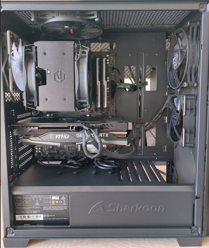

Alles vorverkabelt am mitgelieferten PWM Hub, ein Kabel ans Board und Gehäusebelüftung erledigt.

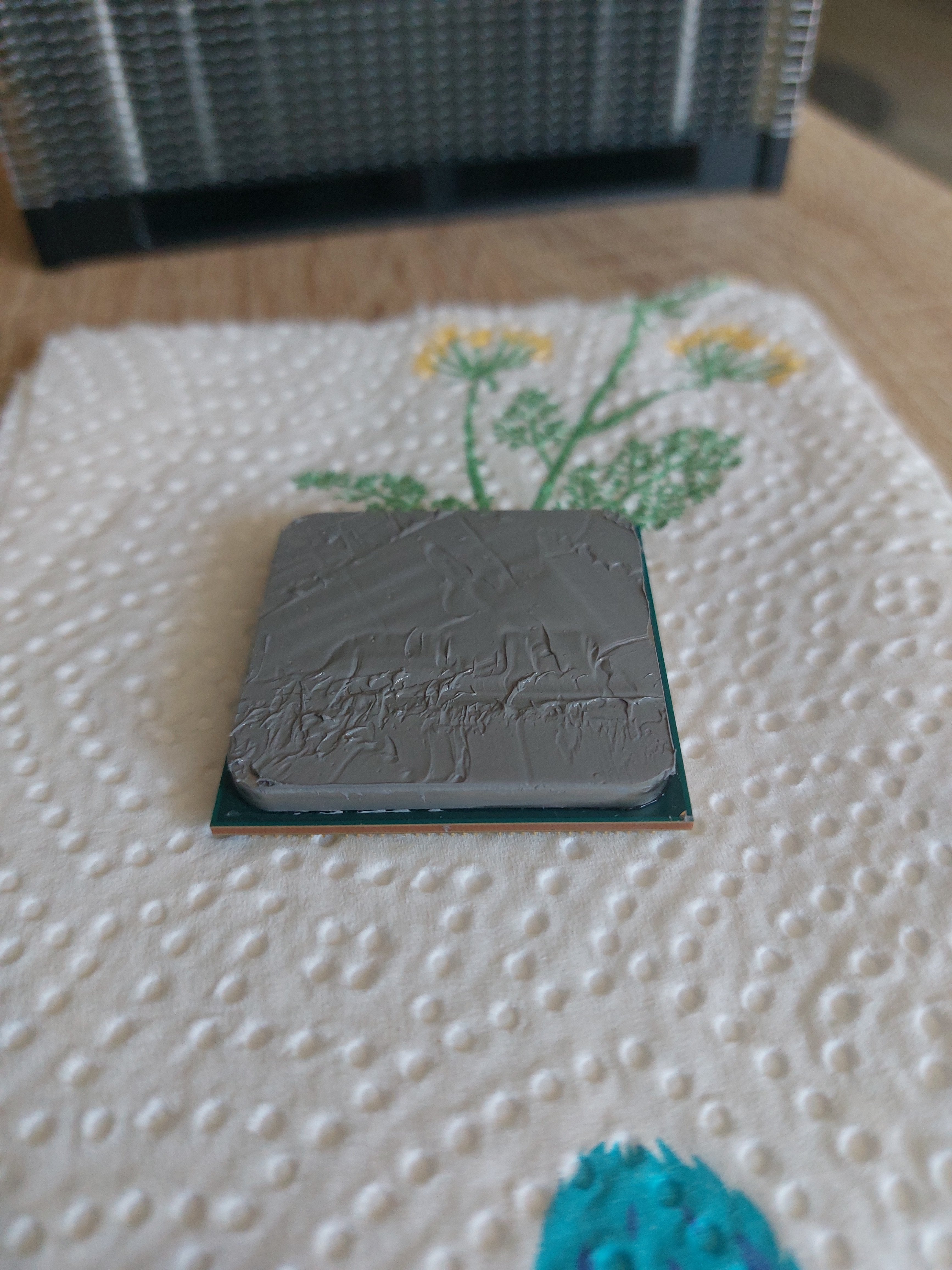

Puh, da hast du es aber sehr gut gemeint mit der Wärmeleitpaste. Eigentlich reicht es wenn man in der Mitte der CPU einen erbsengroßen Klecks aufträgt. Der wird dann durch den Andruck des Kühlkörpers auf der CPU verteilt. Man kann auch alternativ ein diagonales Kreuz aus Wärmeleitpaste machen, hat den ähnlichen Effekt, so mache ich das immer. Aber so viel wie du jetzt aufgetragen hast, das erscheint mir wirklich zu viel.MrL6077 schrieb:Foto gemacht nachdem ich die wärmeleitpaste drauf gemacht habe.
Habe es verbessert und weniger aufgetragen
habe trotzdem noch solche hohen Temperaturen aber werde mal schauen ob ich es mit mehr Lüftern behoben bekomme habe zurzeit 4 Gehäuse lüfter und 2 CPU Lüfter.

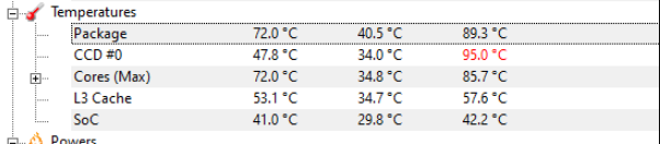

Ganz rechts ist die MAX Temp. ist nicht durchgehend aber denke mal selbst solche Peeks sind zu bedenken:
naja gut ist was anderes denke ich und draußen ist es jetzt auch wärmer geworden. Am anfang war sie halt auf über 90 bei Package also besser ist sie aufjedenfall. nur warum CCD jetzt aufeinmal so heiß ist weiss ich auch nicht vllt ist ja der CPU defekt oder das ist echt normal wobei mein kollege mit dem gleichen CPU und einem BeQuiet Dark Rock 4 nicht über 80°C kommt.

Die freundliche Zurückhaltung der Anderen in allen Ehren:MrL6077 schrieb:(...) habe jetzt mal ein Foto gemacht
Das ist massiv zu viel Wärmeleitpaste. Du hast eine dicke Heizdecke aufgetragen. Die WLP dient lediglich dazu, minimale, FEINSTE Unebenheiten zu überbrücken. Die WLP sollte quasi durchsichtig sein!
Hauchdünn AUF den Heatspreader der CPU. Nicht in den Sockel, nicht an den Rändern runter, nicht zusätzlich an den Kühlkörper.

Bei meinem 10 jahre alten Gehäuse war die soft Beschichtung schon sehr kleberig jedes mal wenn ich den angepackt habe haben meine Hände geklebt das war auch nicht zu retten daher das neue Gehäuse. Ja die Lüfter sind diesmal alle richtig rum.riOrizOr schrieb:Ich würde zustimmen das die Temps für meinen geschmack auch recht hoch sind.
Was ich aber nicht verstehe ist:
Wieso du was verändert hast nachdem das Problem behoben worden war? Wenn du alles in einem neuen Gehäuse hast, startet die Fehlersuche erneut von 0. Lüfter richtig rum verbaut? Anpressdruck etc. etc.
Ich verstehe nur nicht ganz warum sich manche Lüfter so schnell drehen und andere nicht. SysFan 3(Vorne) sind 2 Lüfter über ein Y Kabel angeschlossen. SysFan 1 ist Hinten und SysFan 2 ist Oben. Den CPU Kühler ist hand fest so wie ich es immer mache bin auch kein Grobmotoriker.

-Das es zu viel war habe ich dann auch gemerkt habe sie direkt runter gemacht und erneut eine sehr dünne Schicht aufgetragen ich bin nur der Meinung das schon überall welche sein sollte wenn sie dafür da ist Unebenheiten zu entfernen sonst erzeugt man ja neue wenn Luftlücken entstehen.Zwirbelkatz schrieb:Die freundliche Zurückhaltung der Anderen in allen Ehren:

Klar - das sind schon gesteigerte Temperaturen. Da hast du recht.MrL6077 schrieb:Ich wohne in NRW Herford und hier war es in den letzten paar Tagen 25-27°C.
Wie ich bereits sagte: Ich würde keinen Lüfter unmittelbar in einen Gehäuselüfter pusten lassen. Den im Heck meine ich. Zusätzlich ist noch das feinmaschige Lüftergitter im Weg. (Ich würde in dieser Konstellation das Gitter entfernen, bspw. per Dremel - und vermutlich gar keinen Lüfter dort hin setzen.)MrL6077 schrieb:Ja die Lüfter sind diesmal alle richtig rum.
Pustet der Lüfter im Deckel eigentlich in die CPU rein
Der im Deckel pustet raus und vorne wird rein gepustet, habe mir jetzt noch 2 zusätzliche Lüfter bestellt. Ja das der CPU Lüfter hinten direkt vor dem anderen ist d er raus pustet find ich auch nicht so toll aber glaube auch irgendwie nicht das es die Lösung sein wird für diese TemperaturenZwirbelkatz schrieb:Klar - das sind schon gesteigerte Temperaturen. Da hast du recht.
Pustet der Lüfter im Deckel eigentlich in die CPU rein![]()
- März 2017
- 20.500
Damit wird das nicht zusammenhängen - und hier sehe ich das mal anders als @Zwirbelkatz - das ist doch völlig normal... Es gibt genügend Kühler mit zusätzlichem Lüfter hinten, ist bei meinem Mugen 5 PCGH auch so.
