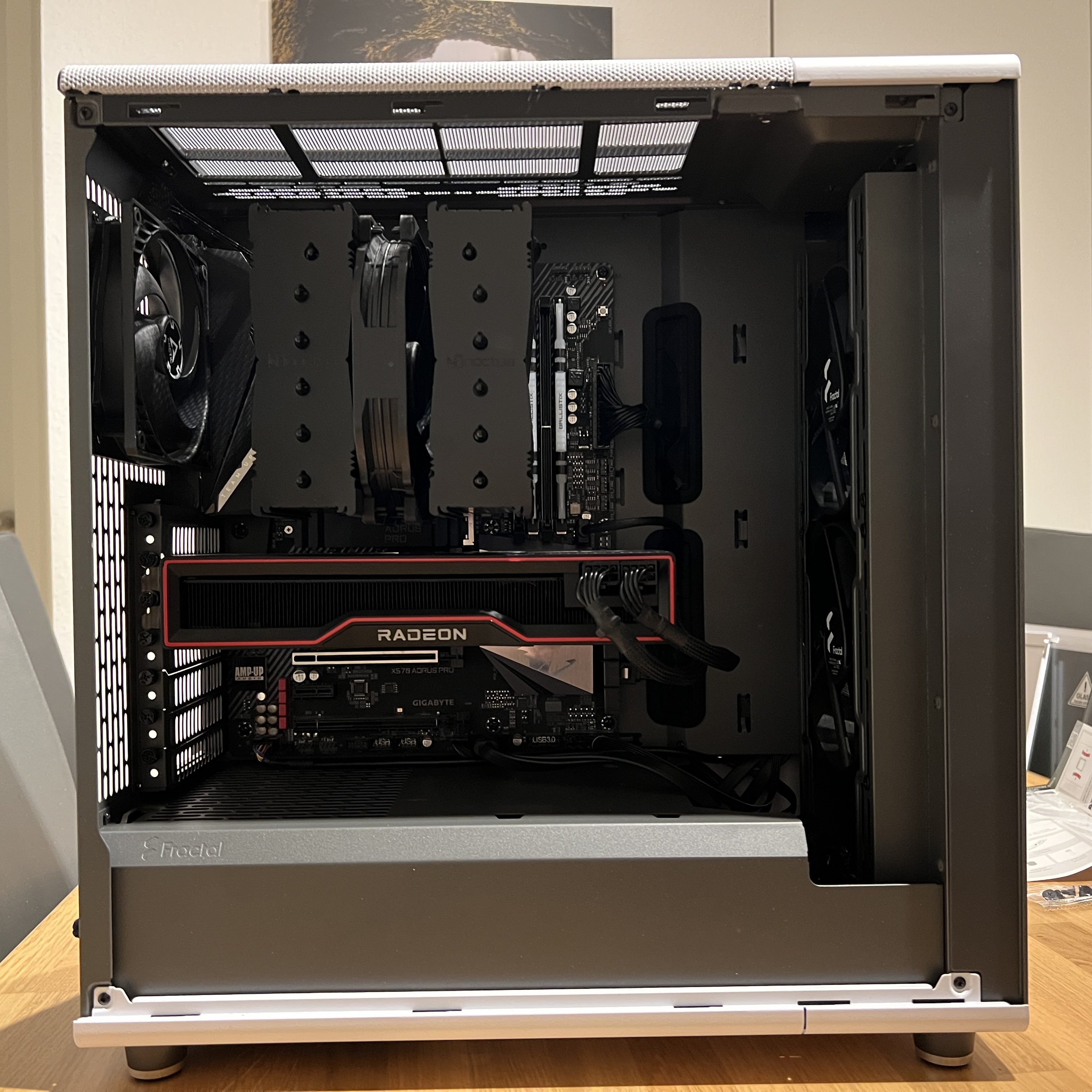

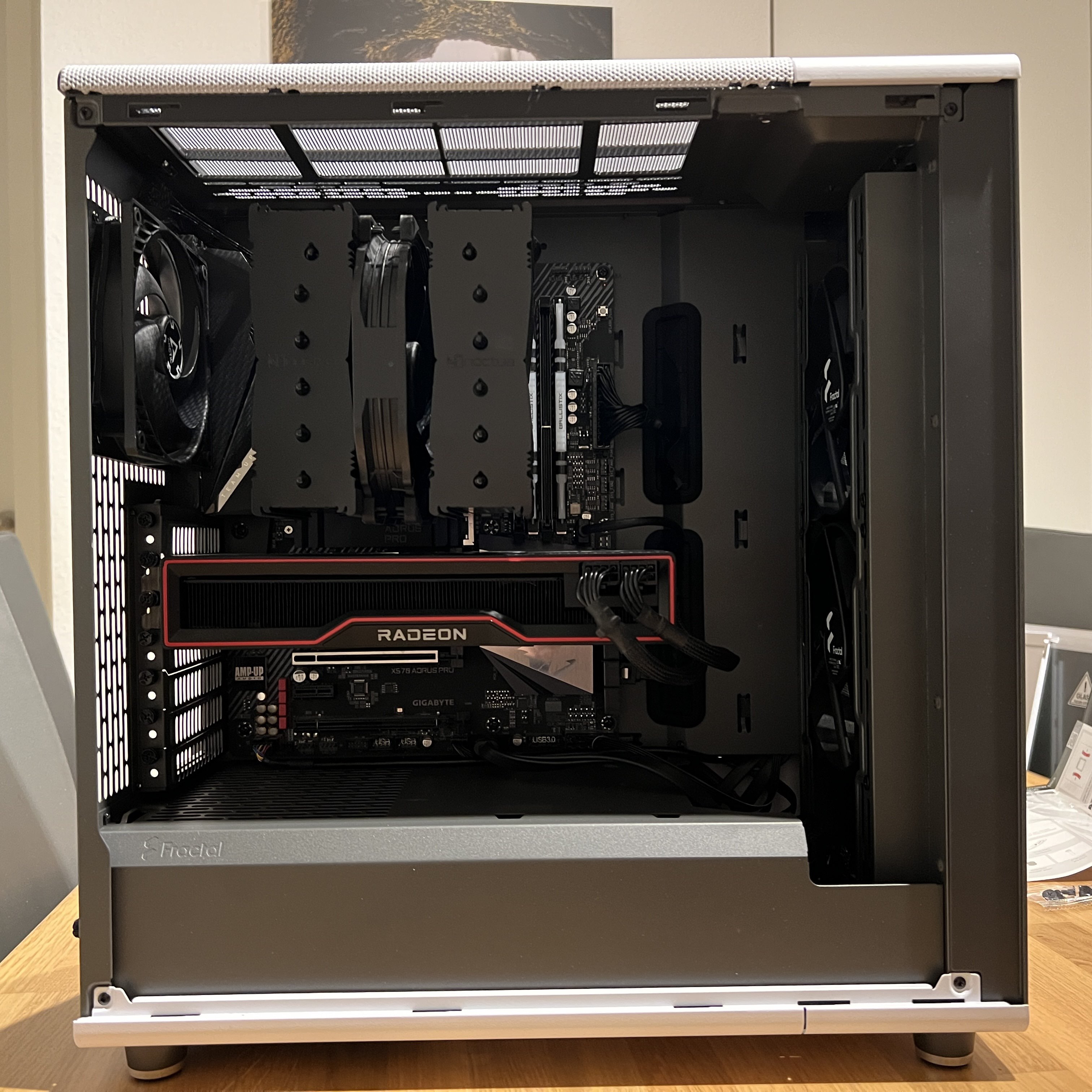

Ryzen 7 5800x3D geht mir auf den Senkel...
Warum der eine Lüfter auf dem Kühler? Wegen RGB??
Ein originaler Lüfter vom Kühler ist viel besser!

Nochmal: Du nimmst einen extrem teuren und leistungsfähigen CPU Kühler mit ZWEI 140mm Lüftern, machst die dann runter, schraubst EINEN schlechten 120er drauf und wunderst dich, dass der laut wird???
Wenn dir die Optik wichtiger als alles andere ist, bau eine AIO ein.
Außerdem: Lüfterkurve tunen, Responsetime erhöhen, eine VERNÜNFTIGE MENGE WLP auf die CPU machen, (Stichwort Erbsenmethode). Die fingerdicke Schicht von dir ist DEFINITIV zu viel.

Du dübelst da so einen winzigen Lüfter an den Kühler und wunderst dich über die Temperaturen ... alles klar :daumen:

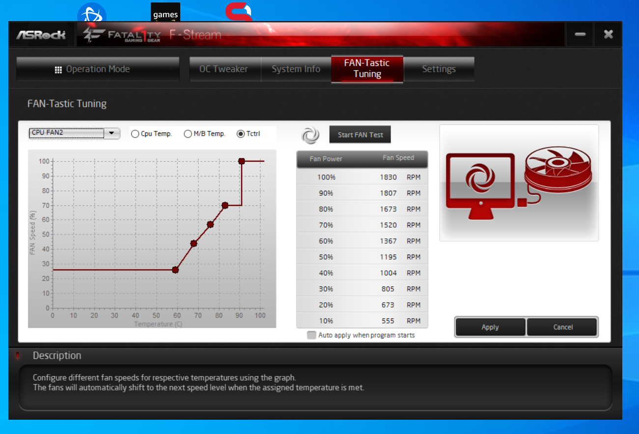

Ich bin auch vom 2600X auf den 5800X3D gegangen.
Die Lüfterkurve musst ich dafür etwas anpassen, ich hab nen wesentlich kleineren Freezer 34 DUO
und krieg ihn locker gebändigt. Schau mal hier obwohl mir grad auffällt das ist die alte Kurve:
Also ich bleib bis knapp über 60 Grad bei um die 650 RPM,
bei um die 70 Grad gibt es 850 RPM,
bei knapp über 80 Grad werden es 1100 und
ab 91 Grad dreh ich voll auf.
Die Gehäuselüfter regel ich über die Mainboardtemp:
Bis 32 Grad 650 RPM, ab 39 Grad 1000 RPM, ab 46 Grad 1200 RPM, ab 52 1400 RPM
und ab 60 Grad Vollgas. Wobei das natürlich darauf an kommt wie warm das Board in deinem
Gehäuse wird.
So hat man unter allen Umständen Reserven und normalerweise ein leises System.
Du solltest den orginalen Noctua Lüfter auf dem Kühler verwenden, Optik ist da Nebensache.

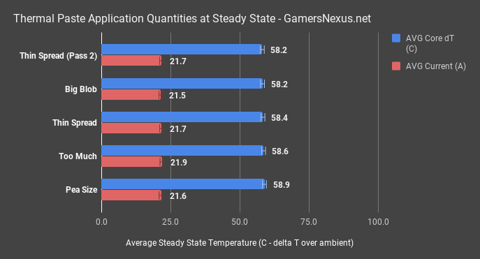

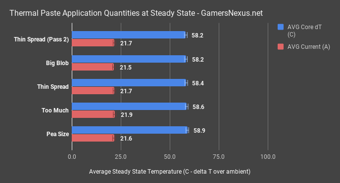

"zu viel Wärmeleitpaste" ist irrelevant für die Temperaturen. Da brauchst du dir keine Sorgen machen.
Wichtig ist, dass der gesamte Heatspreader bedeckt ist, ob nun durch Anpressdruck oder durch vorheriges verstreichen.
Benchmark und Quelle:
https://www.gamersnexus.net/guides/3346-thermal-paste-application-benchmark-too-much-thermal-paste
Ist nur ein weit verbreiteter Irrglaube, gerade hier.
Hier muss man aber dann auch die Schrauben etwas fester anziehen um alles überflüssiges rauszupressen. Es gab Beispielsweise in der Vergangenheit GPU Hersteller welche exakt mit dem vorgeschriebenen winzigem Drehmoment die Schrauben angezogen haben. Nachziehen brachte teils 5-7 °C bessere Temperaturen. Wenn man aber nicht mit einem Drehmomentgesteuerten Schrauber arbeitet dreht man die Schrauben in der Regel sowieso zu fest an, M3 Schrauben gehen beispielsweise bei 0,48 Nm los...

Hi,
Habe nur kurz drüber gelesen.
Die Drehrichtung der Lüfter ist bei allen von unten nach oben?
Also nicht das die gegeneinander wirken.

WebBeat84 schrieb:
IMMER im Idle bei knapp 60°C
Um die 40° bei mir mit NH-D15s und Lüfer auf 50% (840 u/min).
Der 120er ist arg klein für den Kühler und keine Ahnung ob das Setup so nicht für mehr probleme sorgt. Zumindest der D15s wird default um 90° gedreht montiert (bin lustigerweise erst letztes Wochenende von O11 mit 360er AiO auf das Fractal umgestiegen und die Temps sind jetzt wesentlich besser).
WLP einfach 5 kleine Punkte und den Rest macht der Anpressdruck.

Skuros schrieb:
"zu viel Wärmeleitpaste" ist irrelevant für die Temperaturen. Da brauchst du dir keine Sorgen machen...
...Ist nur ein weit verbreiteter Irrglaube, gerade hier.
Ich kann einfach nich glauben das Ich hier so ein unsinn lese. Deshalb empfehle Ich zuerst ein bischen Physik studieren und dann nachdenken:
Die wärmeleitfähigkeit (k) von WLP ist im durchschnitt 8W/mK. Die frage ist: Um wieviel wird CPU temperatur erhöht für jeden zehntel von milimeter WLP dicke, wenn der CPU bei 100W läuft?
-Antwort für die, die kein zeit haben: WLP schicht soll so dünn wie möglich sein.
Ist schon interesant... wenn man bedenkt, das die wärmeleitfähigkeit (k) von kupfer 386W/mK ist, dann sollten wir die WLP eigentlich WärmeBremsPaste nennen :)

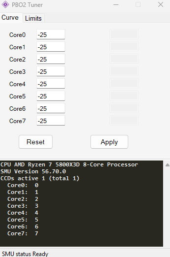

So wie auch schon @MaW85 geschrieben hat den PBO2 Tuner verwenden und damit dann Undervolten und gleichzeitig mehr Leistung bekommen. Netter Nebeneffekt ist weniger Temperatur!

Ich besitze seit ca. 2 Monaten einen 5800X3D und habe anfangs auch ein bisschen über die Temperaturen gestöhnt, aber hab sie mit ein bisschen einlesen sehr gut in den Griff bekommen.
45 Grad im Idle und max 80 Grad bei voller Auslastung auf allen 8 Cores mit vollem Boost von 4.45 Ghz auf allen Kernen.
Folgendes habe ich gemacht:
Diesen Energiesparplan installiert:
https://www.computerbase.de/forum/threads/energiesparplan-zen2-zen3-ryzen-3000-5000.1934824/
Danach noch mittels PBO2 Tuner den 5800X3D undervoltet und den Boost auf allen Kernen hinbekommen. Hier meine Settings:
Die Einstellungen sind eigentlich nach jedem Neustart wieder weg. Man kann aber über die WIndows Aufgabenplanung das ganze wieder nach einem Reboot oder nach dem Aufwecken aus dem Ruhezustand automatisch aktivieren lassen ( Abschnitt 6 auf dem Github Link).
https://github.com/PrimeO7/How-to-u...X3D-Guide-with-PBO2-Tuner/blob/main/README.md
Hier sind meine Argumente für den Aufruf in der Aufgabenplanung:
"C:\PBOTuner\PBO2 tuner.exe" -25 -25 -25 -25 -25 -25 -25 -25 95 60 90 0
Somit sollte deine CPU ganz gut laufen. Bin mittlerweile richtig Happy :daumen:
Viel Erfolg!
