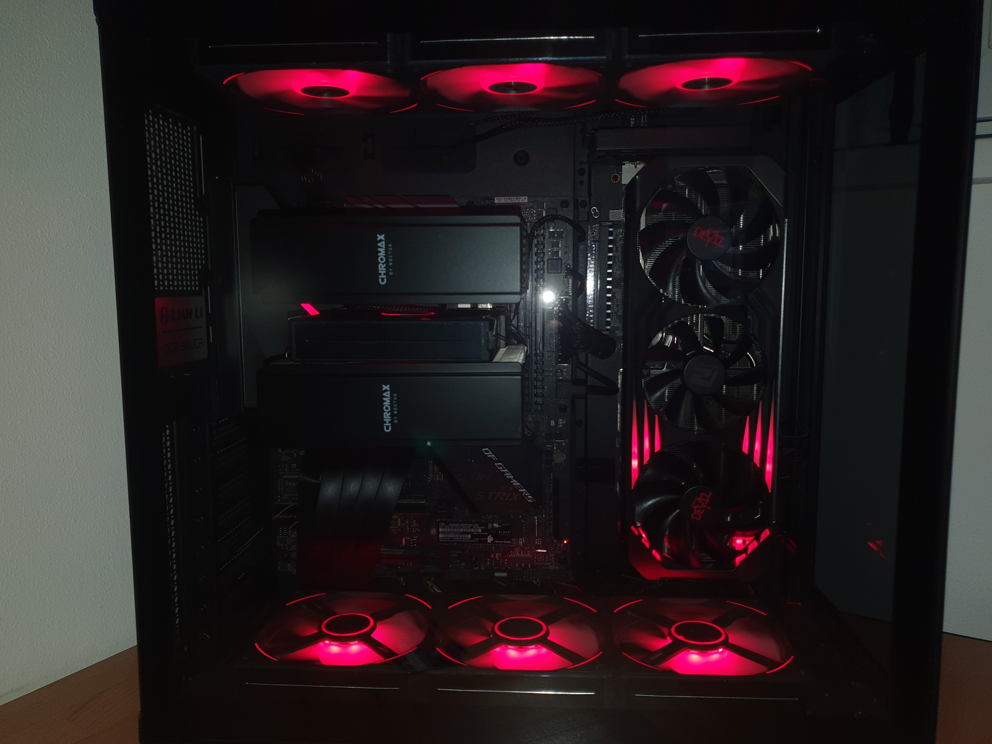

ich habe mir mittlerweile einen kleinen Traum erfüllt und mir einen neuen Computer gegönnt.
Ich besitze einen Noctua NH-D15, montiert ist ein LianLi UniFan AL120. Vorher besaß ich einen Ryzen 5 2600x, hier hatte ich überhaupt keine Probleme und alles war schön ruhig. Zugegebenermaßen habe ich nun fast alles neu gekauft, weswegen ich nicht weiß ob das Gehäuse hier nicht einfach "besser" war.
Mir ist relativ wichtig, dass der Computer beim normalen Arbeiten nicht aufdringlich ist und nervt. Dies tut' er leider derzeit. :/
Ab und zu steigt die Temperatur des Prozessors über 70°C und das Feuerwerk meiner, nicht vorhandenen, Lüftereinstellungskünste beginnt. Generell bleibt der Prozessor immer bei 3600Mhz, ist das normal? Die CPU-Auslastung bei HWInfo wird mit 0% dennoch angezeigt. Temperatur dann liegt bei gut 48°C mit diesen Einstellungen:
Sollte ich hier einfach die Idle-Temperatur erhöhen? Sind die Lüftereinstellungen so i.O.? Mittlerweile hatte ich mir auch schon neue Wärmeleitpaste gekauft, weil die alte schon ein paar Jahre in der Schublade lag. Ist das so i.O.?
Den Aufbau des Gehäuses habe ich auch als Anhang angehangen.
Vielen Dank für eure kommenden Antworten und schöne Feiertage! :)

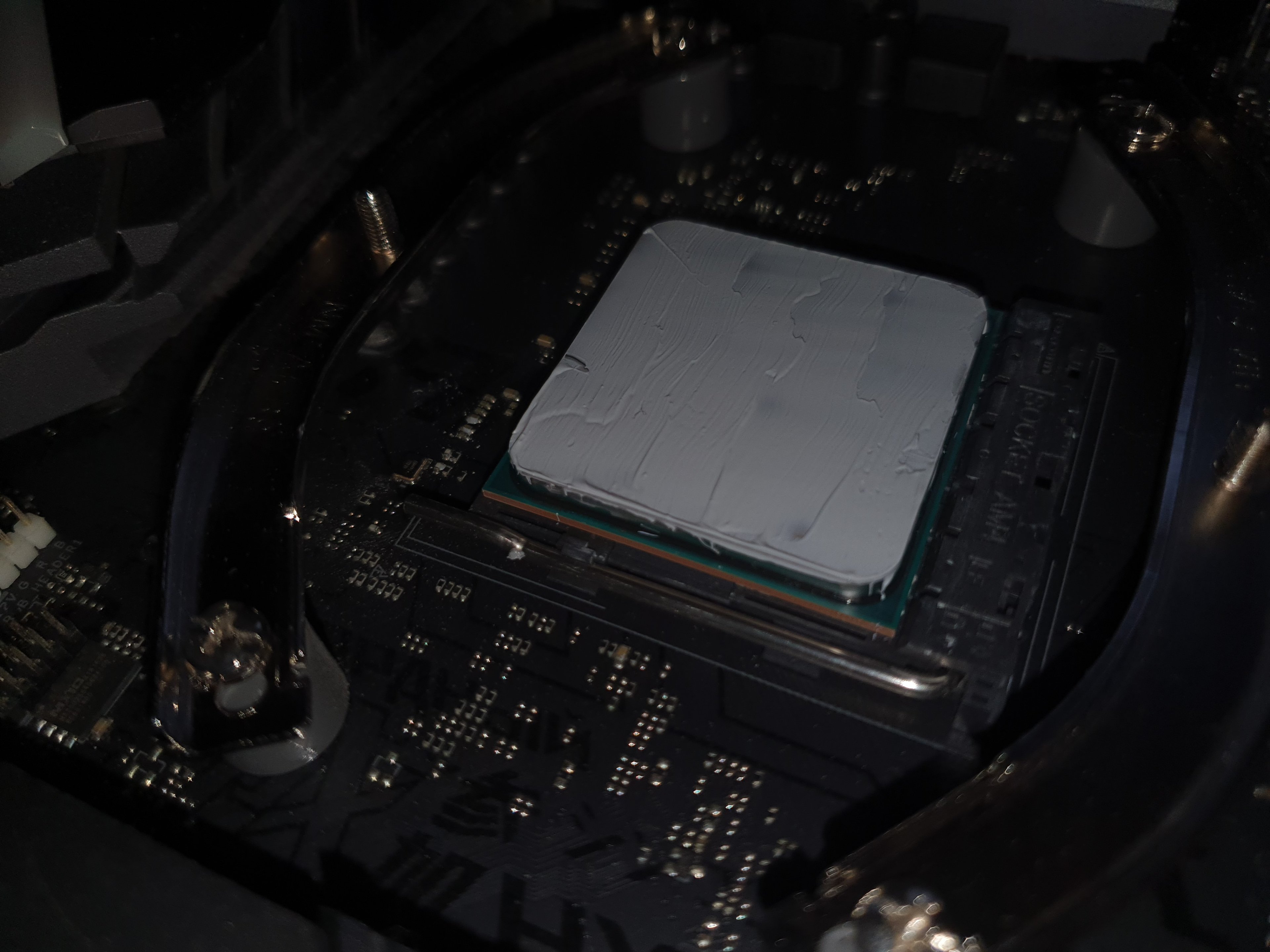

Hi, 1/3 weniger Paste würde auch noch dicke reichen. Lüfterkurve stellst du im Bios ein vorerst konstant mit den maximalen RPM was dir noch angenehm erscheint und beobachtest was die CPU macht in deinem Alltagsbetrieb und stufst dann wenn nötig entsprechend ab. Störend und auffallend sind die Drehzahlschwankungen.

Genau. Weniger Kühlerleitpaste. Die 6 Gehäuselüfter kannste ausmachen, bringen in dem Setup nix und brauchen nur Strom. Lüfter brauchen mehr Strom als man denkt - mess das mal nach. Mehr als die CPU wenn wenig Last anliegt ;)

Nein. Aber ich glaube du vertauschst da was, denn aktuell stehen sie ja senkrecht, also vertikal. So wie es hier verbaut wurde ist es jedenfalls im Sinne des Lüftungskonzeptes des Gehäuses. Und da warme Luft aufsteigt, macht das so auch am meisten Sinn.

@chris12 das ist die normale Richtung. Hatte bei Noctua extra das Kit angefragt und kostenlos erhalten. Das sollte doch so mehr Sinn ergeben, oder? Weil nun bläst es von unten nach oben durchs Gehäuse. Wäre der Kühler senkrecht, würde der Lüfter nach hinten weg blasen.

dass die lüfter nach hinten blasen, ist eigentlich normal, aber bei deiner menge an lüfter...... :)
Erstmal solltest du dem Noctua NH-D15 einen vernünftigen 140mm Lüfter gönnen!
Die Wärmeleitpaste ist aber auch großzügig aufgetragen. Weniger ist manchmal mehr...😆

Das Setup ist thermisch schon sinnvoll. Die Wärme will sowieso nach oben und warum dann nicht gleich oben rauspusten.
