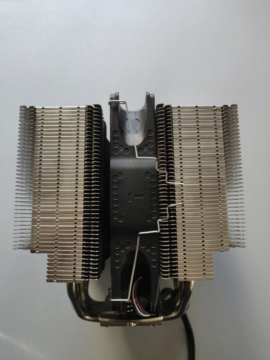

Es ist der zu kleine Lüfter auf dem CPU Kühler. Durch den geringeren Durchmesser wird der untere Turm nur teilweise ausgenutzt und wegen der geringeren Dicke strömt die Luft größtenteils zur Seite raus und am oberen Turm vorbei (Weg des geringsten Wiederstand).

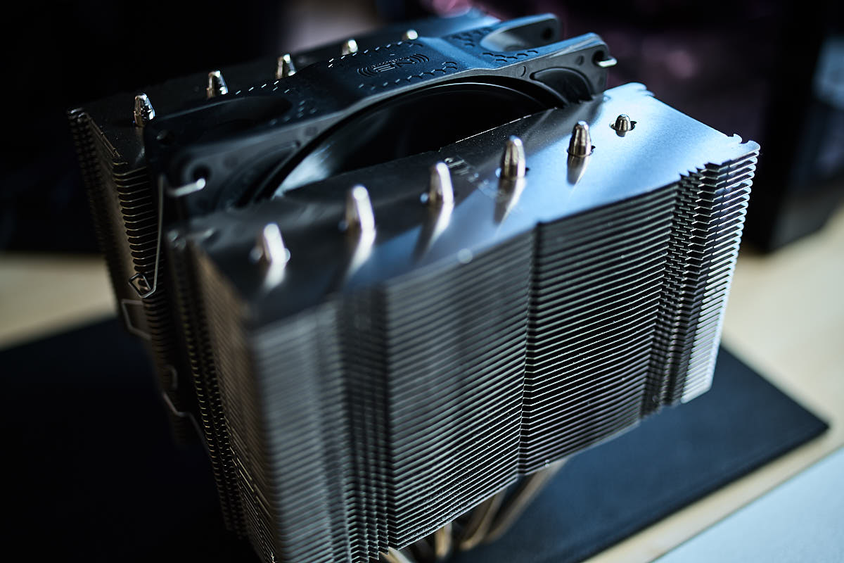

An den D15 solltest du auch problemlos nen beleuchteten 140er Lüfter einhängen können. Ich hab bei mir aus Optikgründen den A15 durch nen eloop B14-PS ersetzt, der mit seinen 29mm dicke sogar Ziemlich der Worst Case sein sollte, den du den Lüfterklammern antun kannst.
Wenn du kurze Temperaturpeaks über FanControl rausfiltern willst, dann kannst du von der Temperatur, nach der geregelt wird, auch erst nen 5 Sekunden Mittelwert bilden und den dann als Regelquelle in deine Lüfterkurve eintragen. Das mache ich zumindest bei meinem 3700X so. Ansonsten wurde das meiste ja schon gesagt, Lüfterkurve erst ab 60Grad+ ansteigen lassen. Wie viel max. rpm überhaupt sinnvoll sind müsstest du selbst rausfinden. Ich habe mit dem 140er eloop auf nem D15s auf dem 3700X ca 500rpm im "Idle" (bis 60Grad) und lasse ihn bei 80Grad (die die CPU nie erreicht) auf ca 750rpm beschleunigen.

Ich sagte das nicht. Der Hauptgrund ist mMn die Hitze auf kleinstem Raum. Daran ändern weder ein 120er, noch ein 140er Lüfter wirklich etwas.
