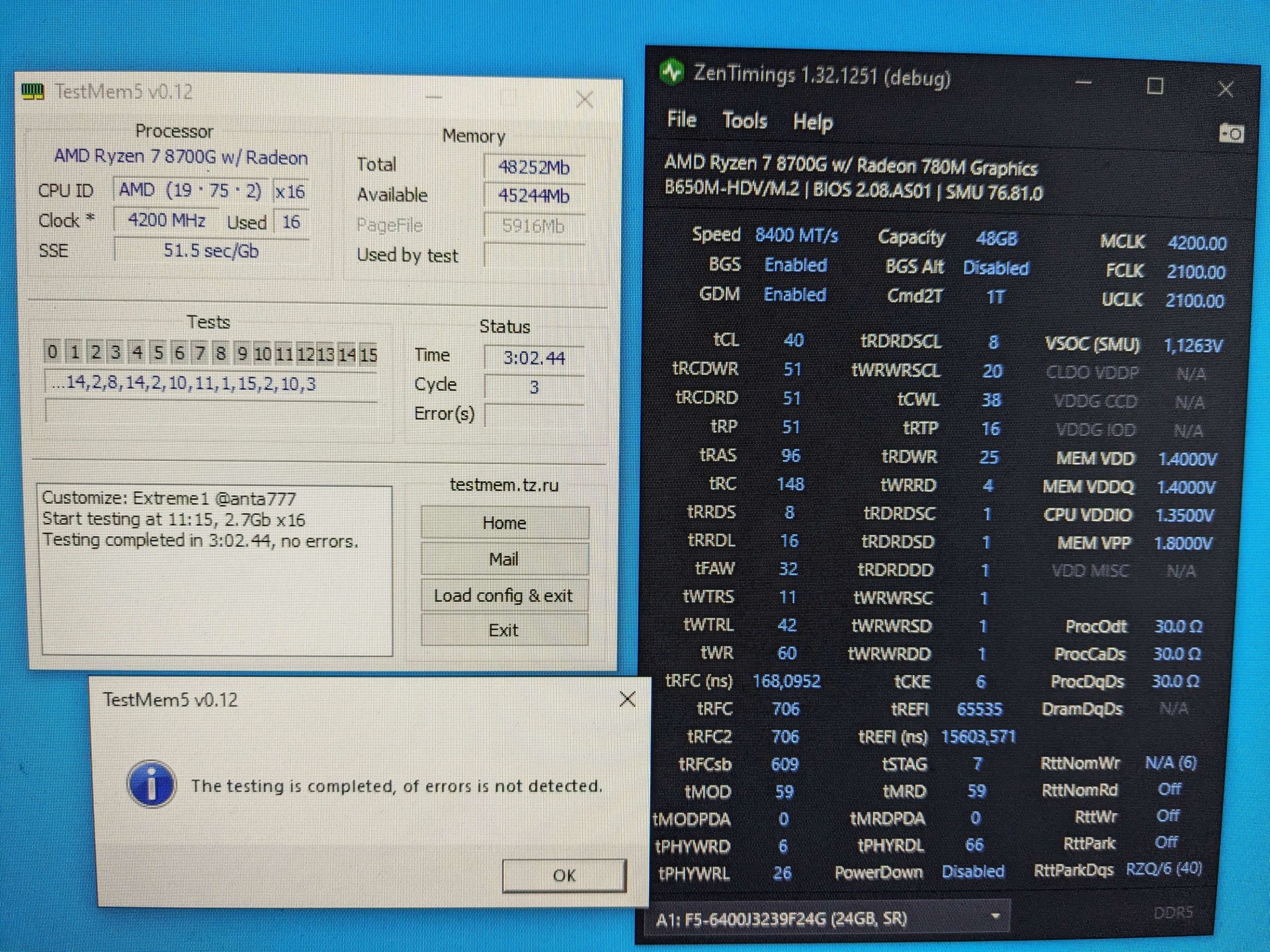

mich würden die Einstellungen für den RAM interessieren, wenn du erfolgreich 8000mhz erreicht hast.
Kann da momentan nur hier drauf verweisen... und folgende Seiten:
https://www.hardwareluxx.de/community/threads/ryzen-ddr5-ram-oc-thread.1324121/page-88
Screenshot von dort geklaut. Das Setting soll stabil sein. Er testet schon mit >8400 herum.
Wichtig wäre synchroner Takt. Also MLCK und FCLK mit glattem Teiler (war bei den 5000G auch so).
Hinweis: >8000 ist nicht unbedingt schneller, weil irgendwann der Teiler im Hintergrund greift. Da bin ich aber bei Phoenix noch zu neu dabei, um hier präzise Aussagen machen zu können.
Hab ihn mal gebeten, einen Cinebench-Screenshot (MC, Version egal) zu machen. Mal schauen, wie dieser bspw. zum 5700G und zum 8700G @ stock skaliert, um mal ein Gefühl dafür zu bekomen.
