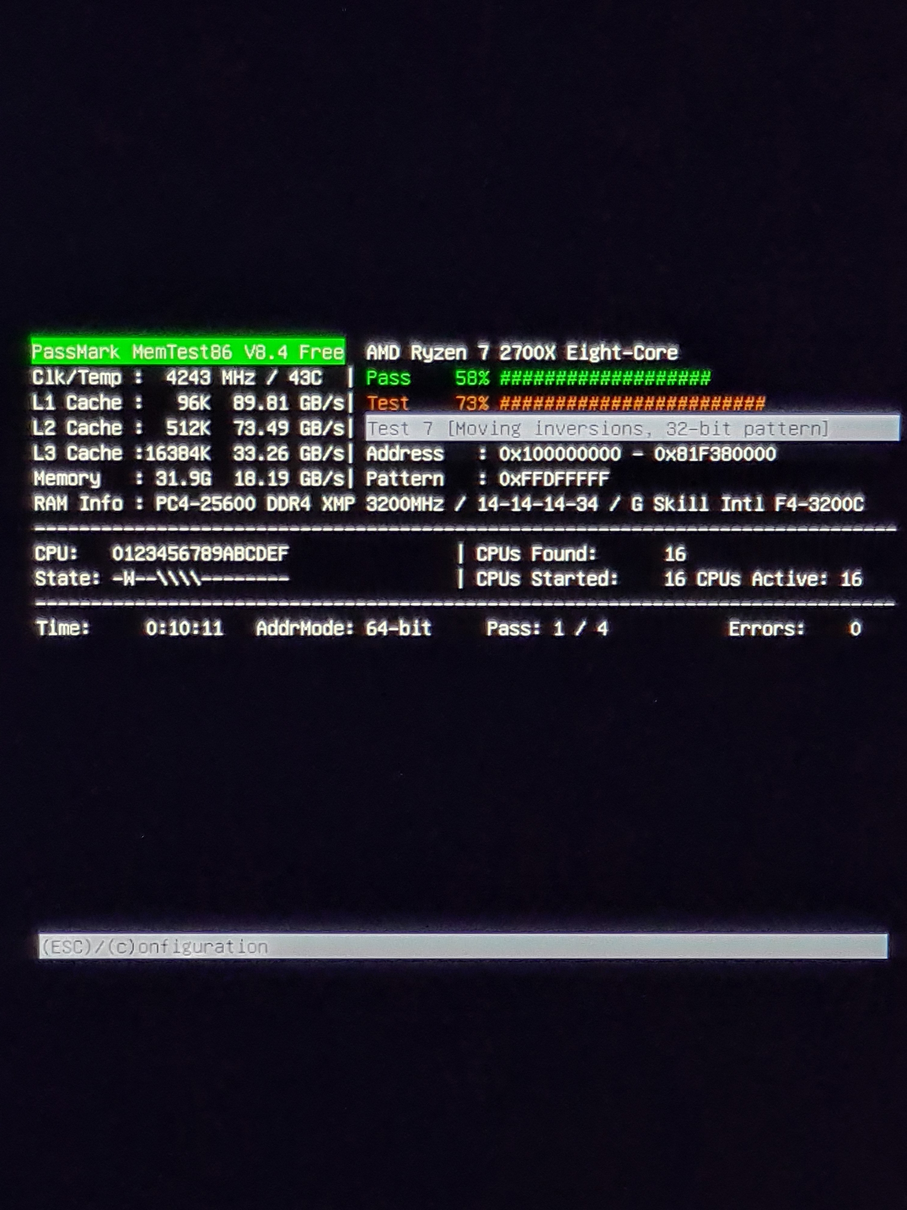

4,2ghz OC aus dem vorherigen Setup läuft + XMP Profil für 3200 cl14.
VVor paar Stunden waren nur entweder PBO möglich oder 4,2ghz OC + 2133 JEDEC Profil möglich. Jetzt geht beides. Ich vermute, das BIOS wurde abgespeckt, dafür laufen nun auch höhere Taktraten jeweils für CPU + RAM.
Ich lasse nun memtest laufen erstmal.

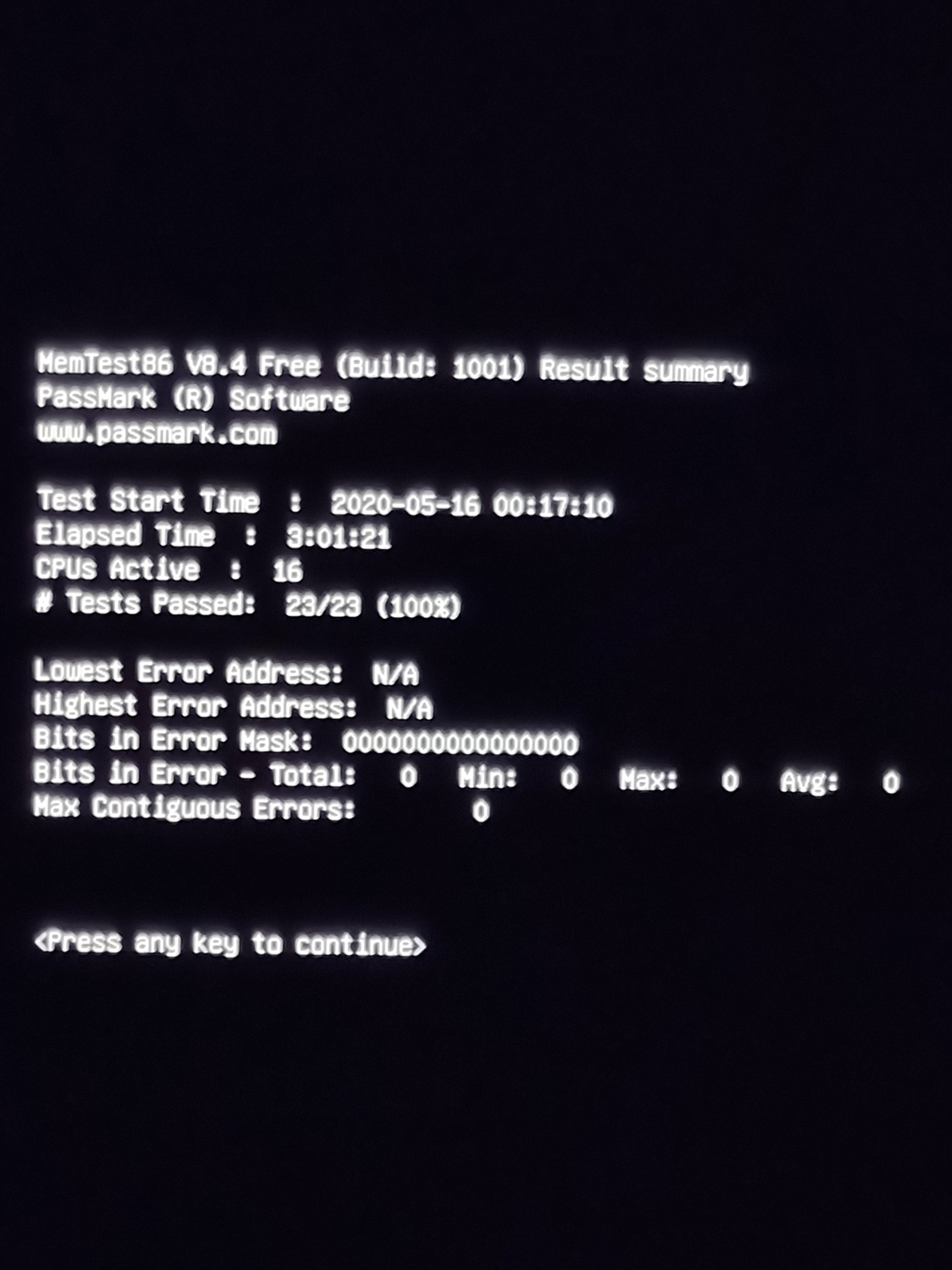

Ohne change-logs gelesen zu haben, richtig gelegen 🤭
EDIT: Das Setup funktioniert.
