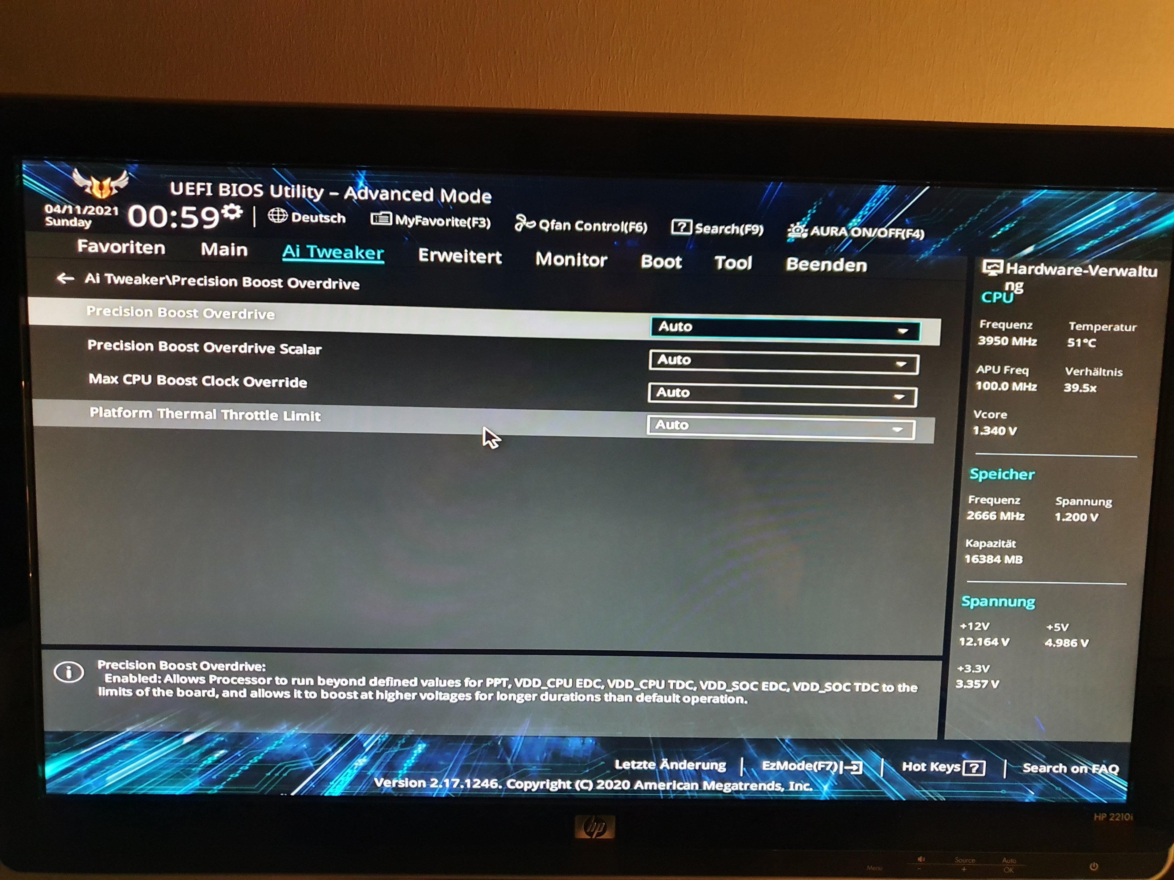

Mastermind85 schrieb:
Schau mal im BIOS nach, ob irgendwelche OC-Profile aktiviert sind . ASUS macht das gerne bei seinen Mainboards.
Es steht alles auf auto, soll ich alles deaktivieren ?

Ich hab einen 3400G (mit dem ich sehr zufrieden bin), der wurde mit einem Wraith Spire ausgeliefert. Dass man dem 3600 nur einen Wraith Stealth mitgibt finde ich grenzwertig. Ich schließe mich den Vorrednern an, solider Luftkühler sollte genügen.
Was mich etwas irritiert ist die Frequenz die rechts angezeigt wird. Bei mir steht da der Default-Takt 3600 MHz. Schau mal was nach der Änderung dort steht.
Wahrscheinlich die Frequenz die durch PBO Auto erreicht wird. Also der Standard + PBO.
Nach der Deaktivierung sollten die Temperaturen auch wieder normal sein.
Was sagt dein CPU-Multiplikator? Falls da "AI Optimized" steht, auf AUTO setzen .

Auf dem Bild kann man sehen das zwei Gehäuselüfter Frischluft rein pusten.
Aber kein Gehäuselüfter vorhanden ist der die Warm Luft wieder nach draussen befördert.
Das ergibt ein Wärmestau. Gerade um den Bereich des Prozessors.
@SK2007 Das ist kein Problem. Das gehaeuse ist ja oben und hinten auf. Die Luft entweicht einfach, da die Luefter vorn einnen Ueberdruck aufbauen
