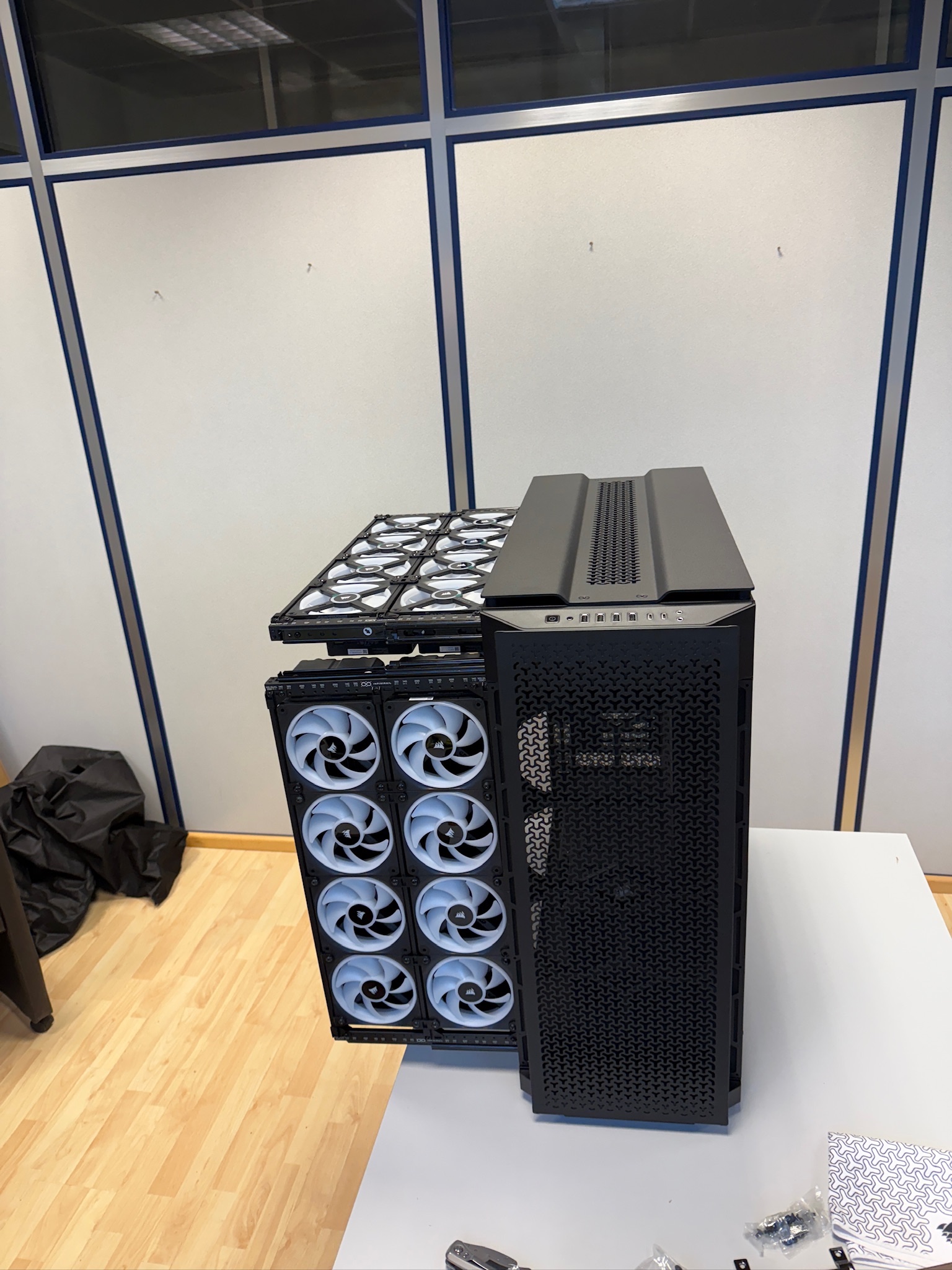

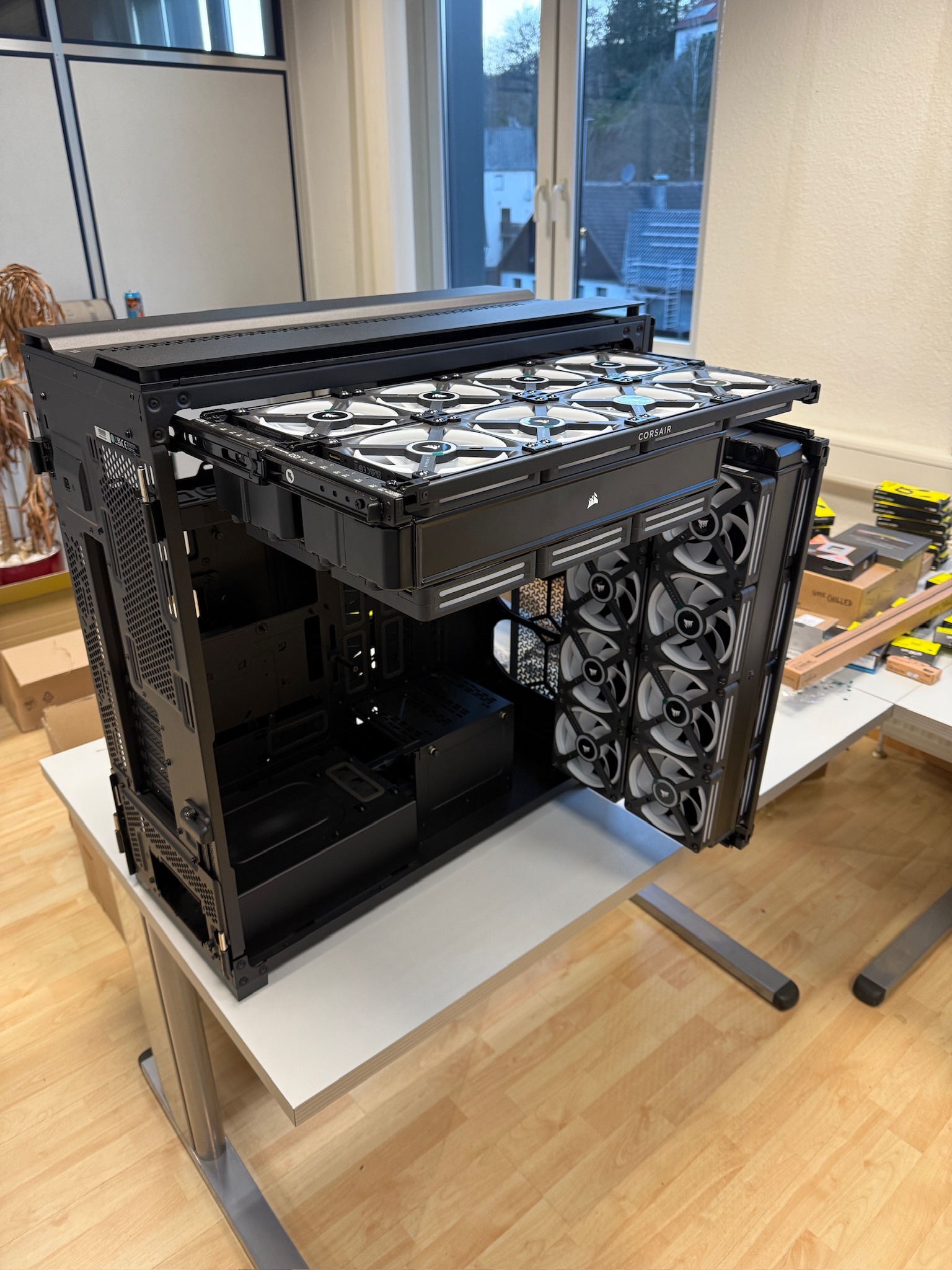

Grundlegenede Anordnung:
Front: 2x 480 XR7 Radiatoren für die GPU mit 16 QX (Durchströmung von Außen nach Innen)
Decke: 2x 360 XR7 für die CPU mit 12 QX (Durchströmung von Innen nach Außen) + 2x QX Abluft
Rückwand: 2x QX Abluft
Anbei schon mal 2 Bilder vom Aufbau

BeastyBoy-Z06 schrieb:
2x 360er Radi sollte aber als Kühlfläche reichen.... Die Raumtemperatur beträgt (klimatisiert) 21-22°C
Das Problem wird sehr wahrscheinlich, wie schon geschrieben, die Wärmeübertragung zwischen 9950X3D und XC7 sein.
Nebenbei; warum eigentlich kein PTM Pad?
Reaktionen: NerdmitHerz, Simonte und Azghul0815
