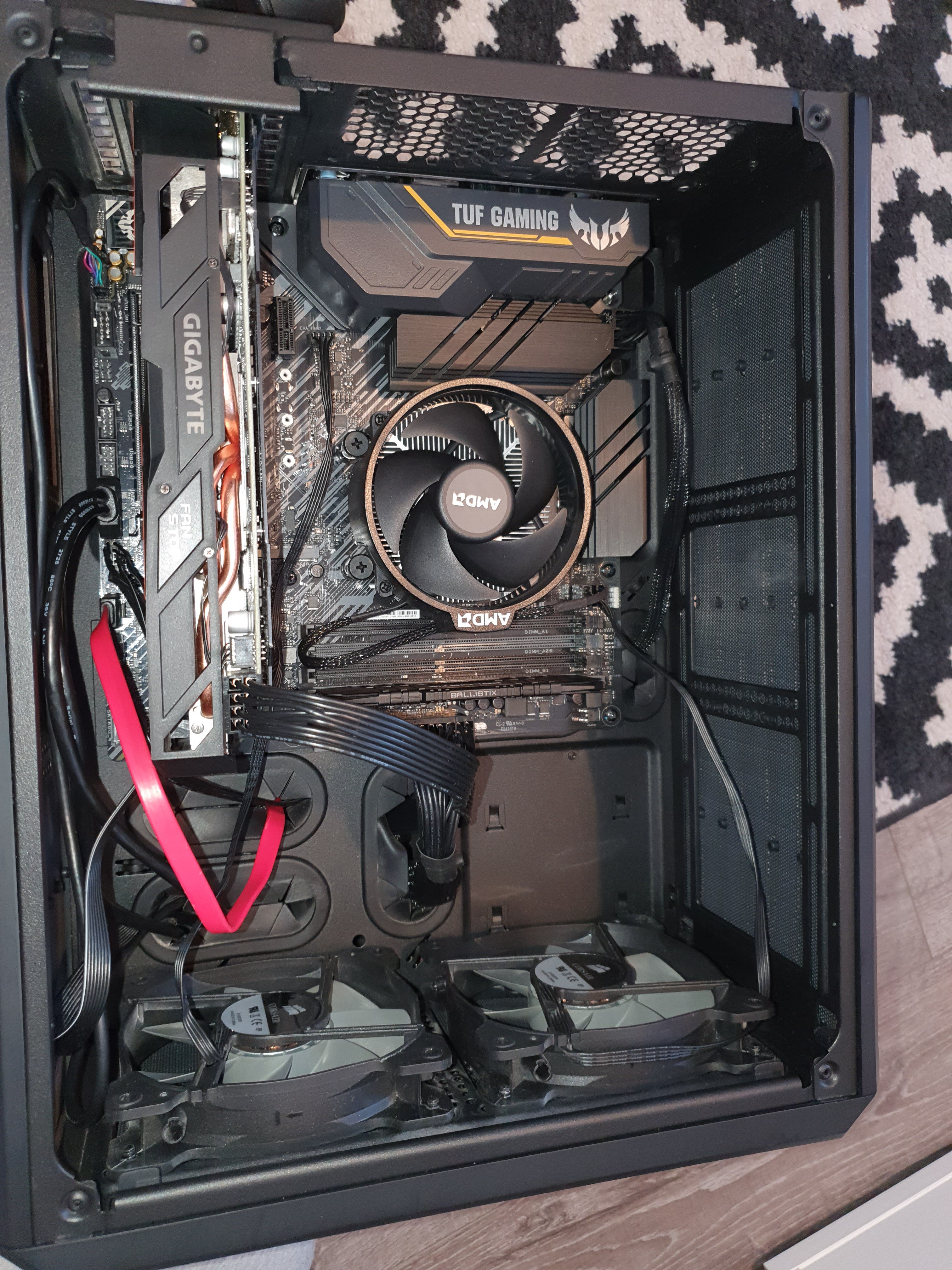

Unter Cinebench Multicore geht die Temperatur innerhalb weniger Sekunden auf 95°C, wobei ich den Test dann abreche. Im Normalzustand beläuft sich die Temperatur zwischen 40-60°C. M.E. ist es zu warm und weitere Tests sind mir zu gefährlich. Benötige ich einen neuen Lüfter oder müssen Einstellungen angepasst werden, wenn ja welche?

ok, wie ist duer Kuehler montiert?
Alle 4 Schrauben gleichmaessig und so fest es geht fest gezogen? Mach mal ein Foto vom Innenraum :)

Korrekt alles ordentlich angezogen. Anbei ein Foto

Ja, PBO Settings sind im BIOS. Oder alternativ im Ryzen Master nachschauen, aber besser direkt im BIOS um es auch direkt deaktivieren zu können wenn nötig. Sieht für mich stark danach aus, dass es aktiviert ist. Unter normalen Umständen sollte ein 3600 non X selbst mit Boxed-Kühler so eine hohe Temperatur nicht erreichen.
Wieso nur ein RAM-Riegel? Eigenbau oder so gekauft?
Der steckt auch recht sicher nicht im optimalen slot.
Es sind zwei Riegel, hatte du zu dem Zeitpunkt des Fotos nur einen drin gehabt ^^. Es handelt sich um Eigenbau
