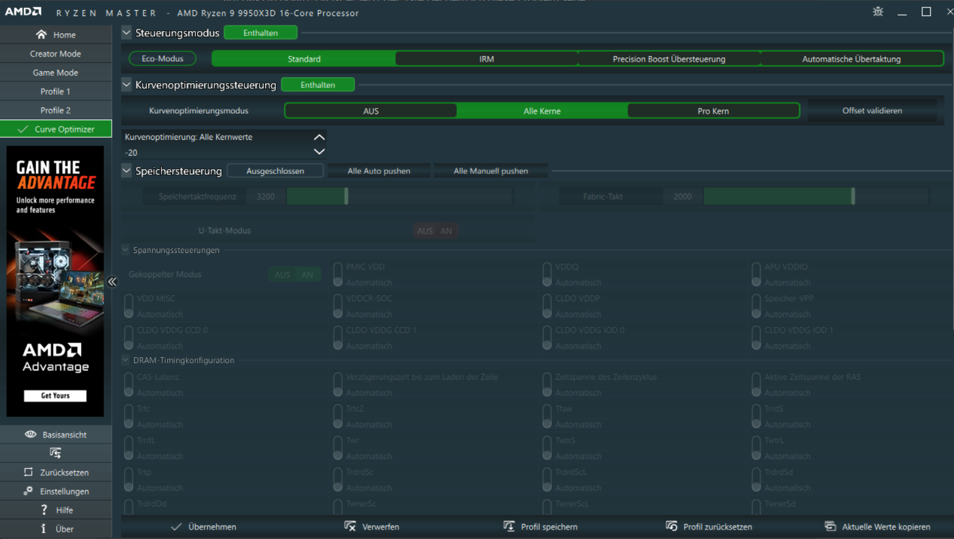

@BeastyBoy-Z06
Was ist wenn du CO -20 einstellst?
curve optimizer -20 bedeutet all core -20, hatte ich bei meinem 9950x auch schon zum testen. weil ich wissen wollte wie sich die Temps bzw. CB2023 verändert. Selbst meine Werte sind nicht eigenständig evaluiert. Ich habe meine Werte von einem SFF build (reddit) kopiert, weil ich wusste dass das meine Kühlung noch problemloser packen würde.

@Drewkev ich habe nun mal die -20 eingestellt. Der Score in CB23 ist auf 41439 angestiegen - die Temperaturen weiterhin zwischern 93-95°C
Daran siehst du, dass es schon stärker limitiert hat und es immer noch tut, trotz UV. Ist aber schwierig von außen zu sagen woran es liegt.
