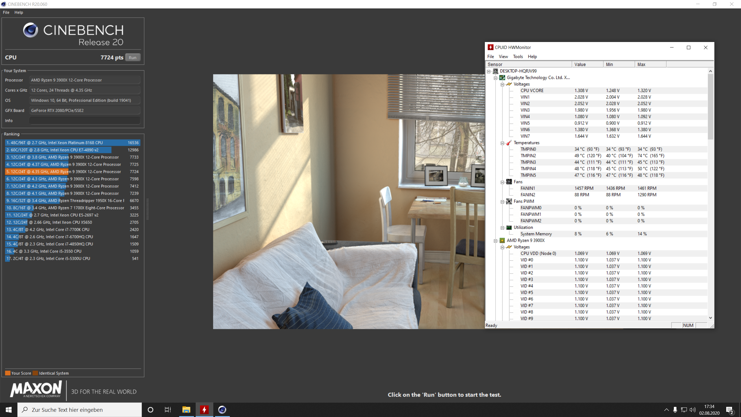

Bin auf allcore 43.5 runter bei 7724 Punkte im cinebench

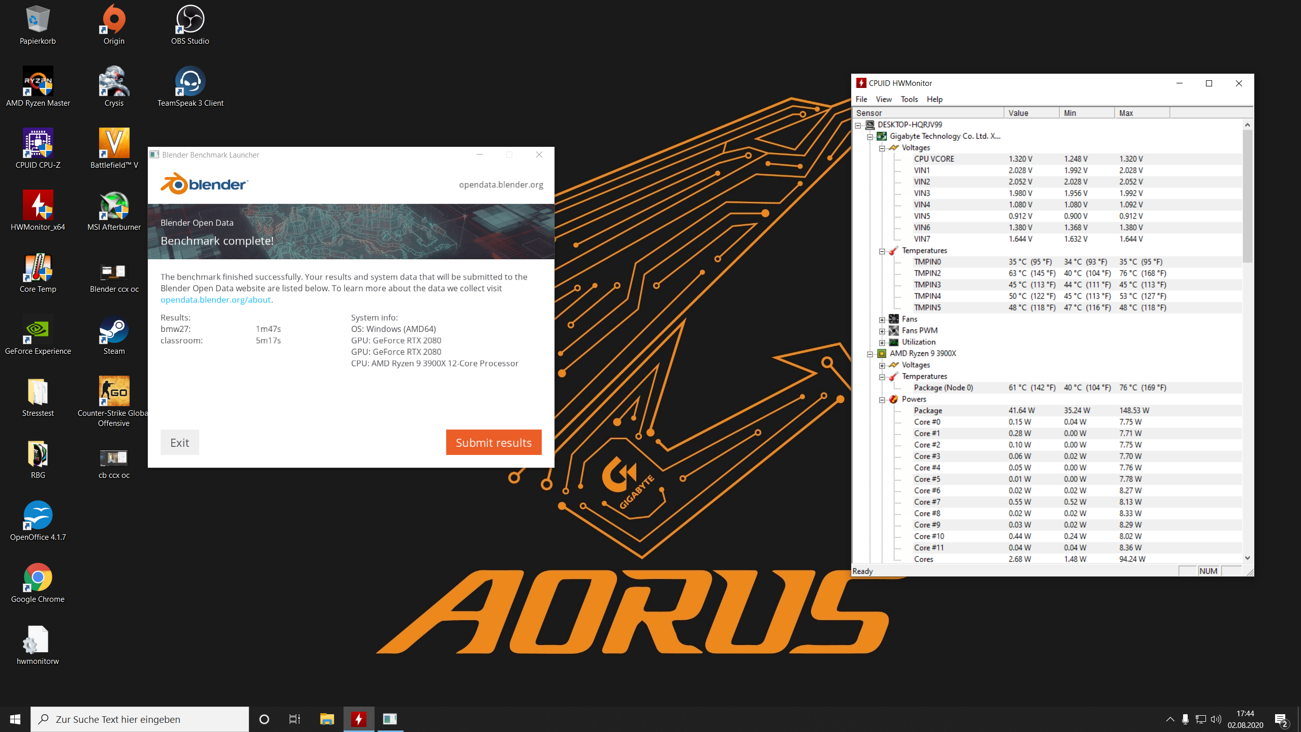

Blender geht aber auch schon auf 1.26v hoch Mal kurz läuft aber jetzt auch stabil
Cinebench mit hwinfo
Blender mit hwinfo

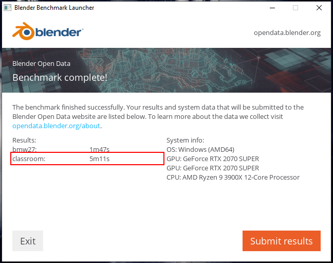

Ich würde es bei 4.200-4.250 MHz belassen. Ausreichend Leistung bei angemessenen
Verbrauch. Ausserdem ist mir aufgefallen, daß Du beim 2ten Test (Classroom), der ja anspruchsvoller als der erste ist. immer ein wenig abfällst. Ähnlich wie bei Clock Stretching.
Du hast zwar bei BMW27, genau wie ich 1m47s auf der Uhr, aber bei Classroom verlierst Du 6 Sekunden.
5m17s zu 5m11s.

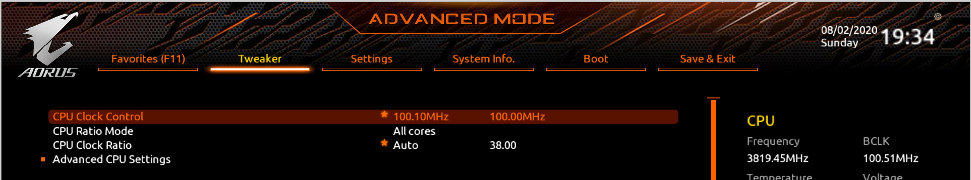

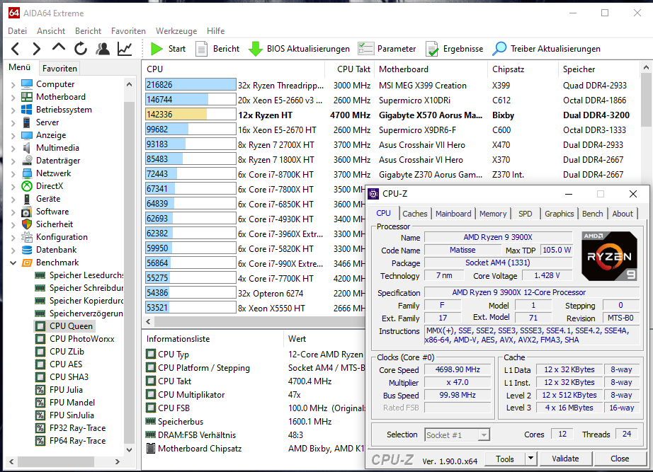

Ich weiß noch nicht woran es liegt das mein base clock bei 99.8 liegt
Erhöhe hier einfach bist die 100 bei CPU-Z angezeigt werden. Ich hab auf 100.10MHz gestellt.
OK ich hab's versucht eben Mal
Hatte 100.2 angegeben sprang direkt auf 101
Dann startete der PC nicht mehr
Musste BIOS reset machen
Bei mir hat das bis 100.06 gar keine Auswirkung und deswegen habe ich auf 100.10 gestellt.Ganz am Anfang haben 100MHz auch gepasst und auf einmal waren es 99.98MHz.
