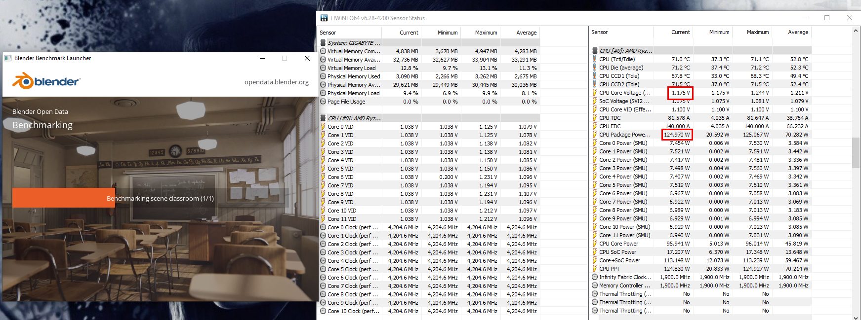

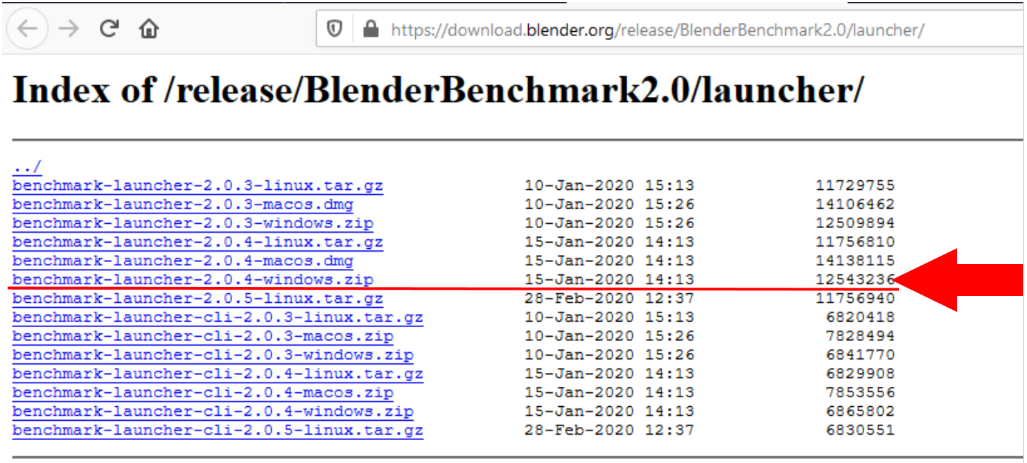

Prime95 small mit AVX/AVX2 sehe ich persönlich als völlig unrealistisch an. Ich kenne keine
Anwendung die eine solche Last erzeugt. Weder beim Rendern noch Filme umwandeln, 4K HEVC.
Einigermaßen realistische Volllast erreicht man auch mit dem Blender Benchmark.
Nutzt auch AVX und ist auch fordernder als der CB20. Zumindest die letzten MHz werden da
teurer erkauft als beim CB20.

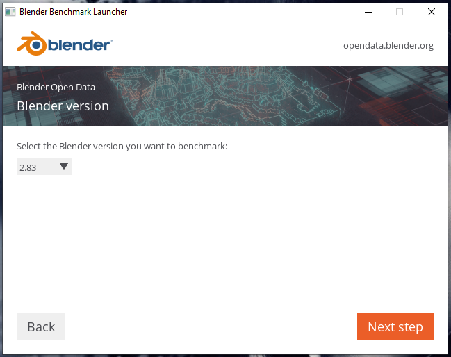

https://download.blender.org/release/BlenderBenchmark2.0/launcher/

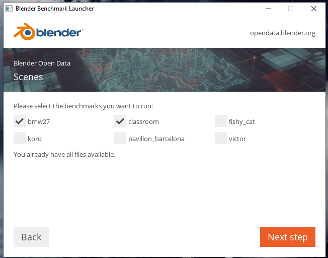

Man kann natürlich alle Tests laufen lassen. Wir haben bei unseren Vergleichen nur die ersten beiden
getestet und die schlagen bei einem stock R9 3900X so mit ~7m40s zu Buche.
Der ganze Test dauert natürlich länger und ist, wie erwähnt, nebenbei auch fordernder als der CB20.

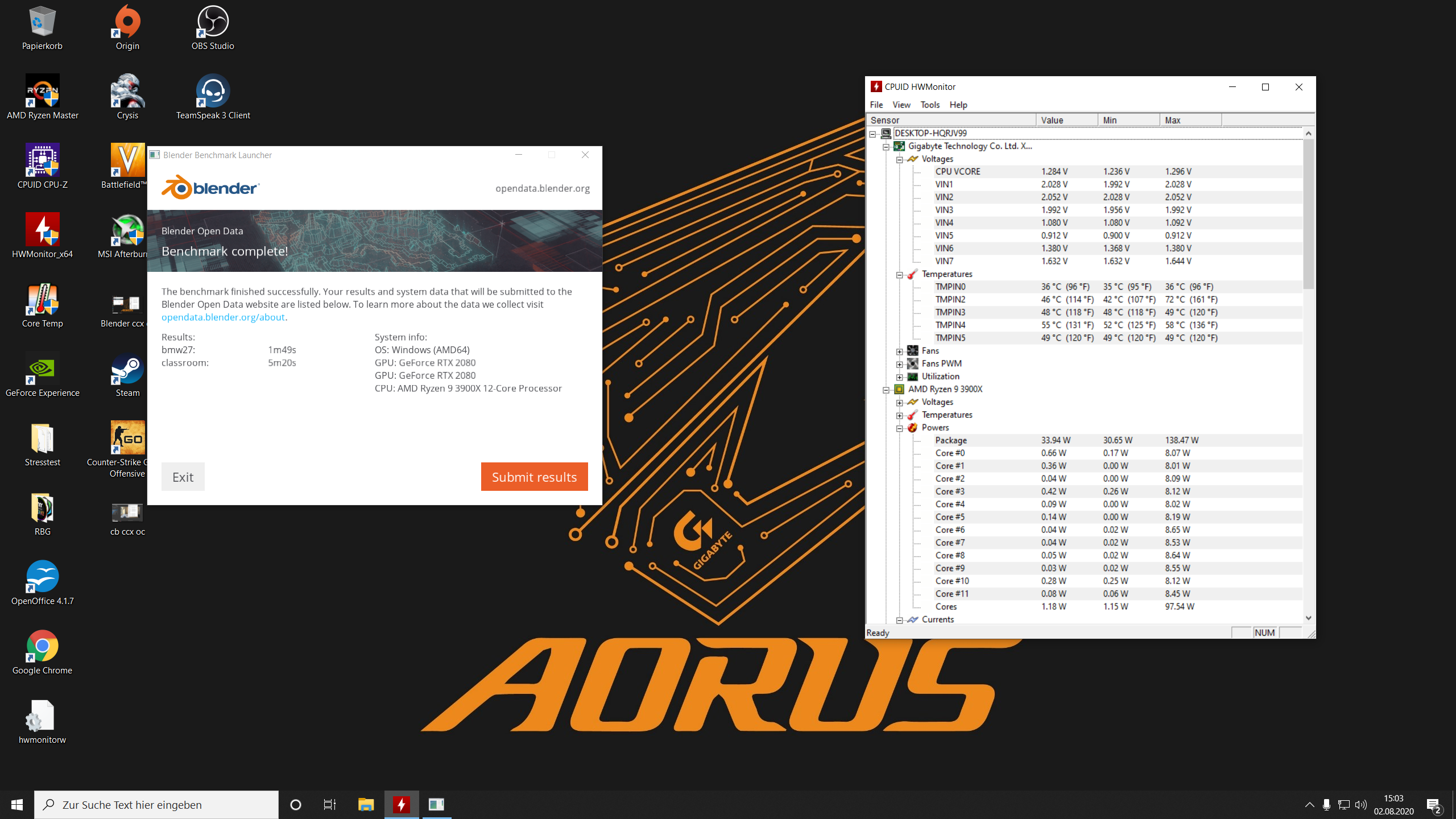

Bin jetzt auf Override Spannung gegangen
Also keine Spannung mit Offset
Bin jetzt bei 4200 allcore wo er vorher bei 1.224v stabil war auf 1.188v runter auf Prime Last
Mega sind nochmal 0.36v weniger geworden
Und ganze 8 Grad kühler sowie 28 Watt weniger
Ich werde gleich Mal Blender versuchen
Reaktionen: DaHell63

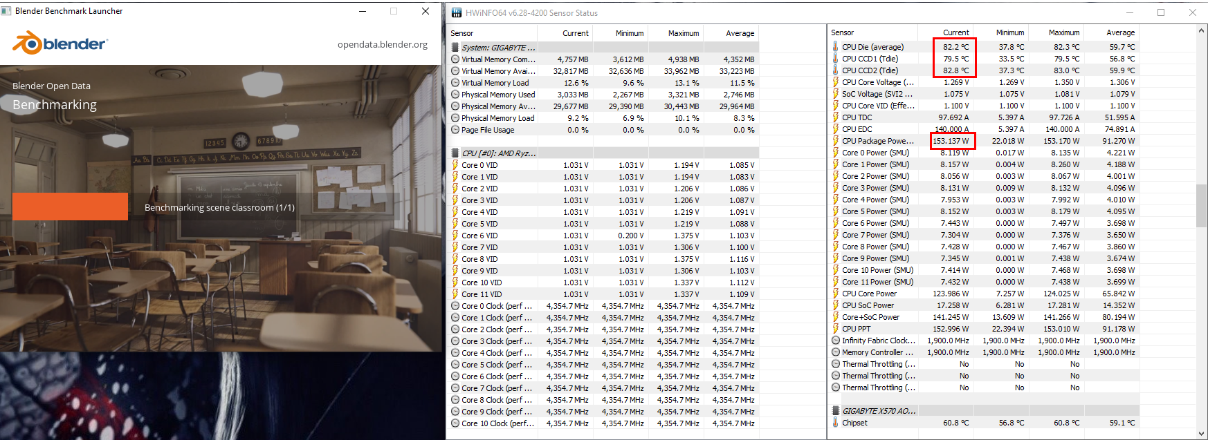

Ganz gut
Von der Last her aber nicht wirklich mehr als CB
Volt ist die gleiche
Und Watt auch
Ich mache aber gleich Screenshots

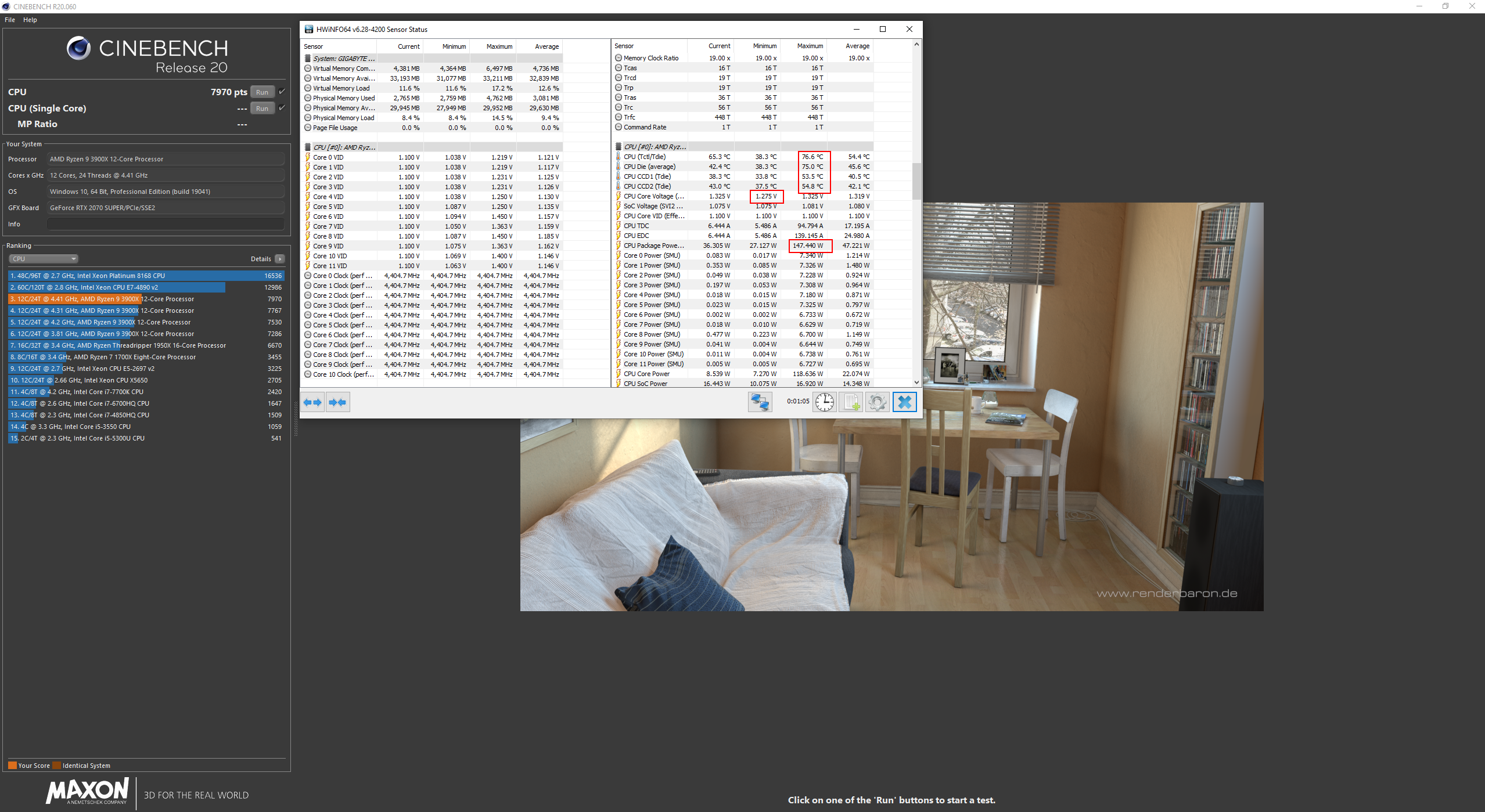

So bin nun soweit
Eingestellt sind jetzt
Kerne 1-9 4325 MHz
Kerne 10-12 4275 Mhz
Bei einer Spannung von 1.284v im idle
Und 1.236v unter Last
Leider macht der erste und der letzte ccx nicht mehr mit ohne die Spannung weiter zu erhöhen

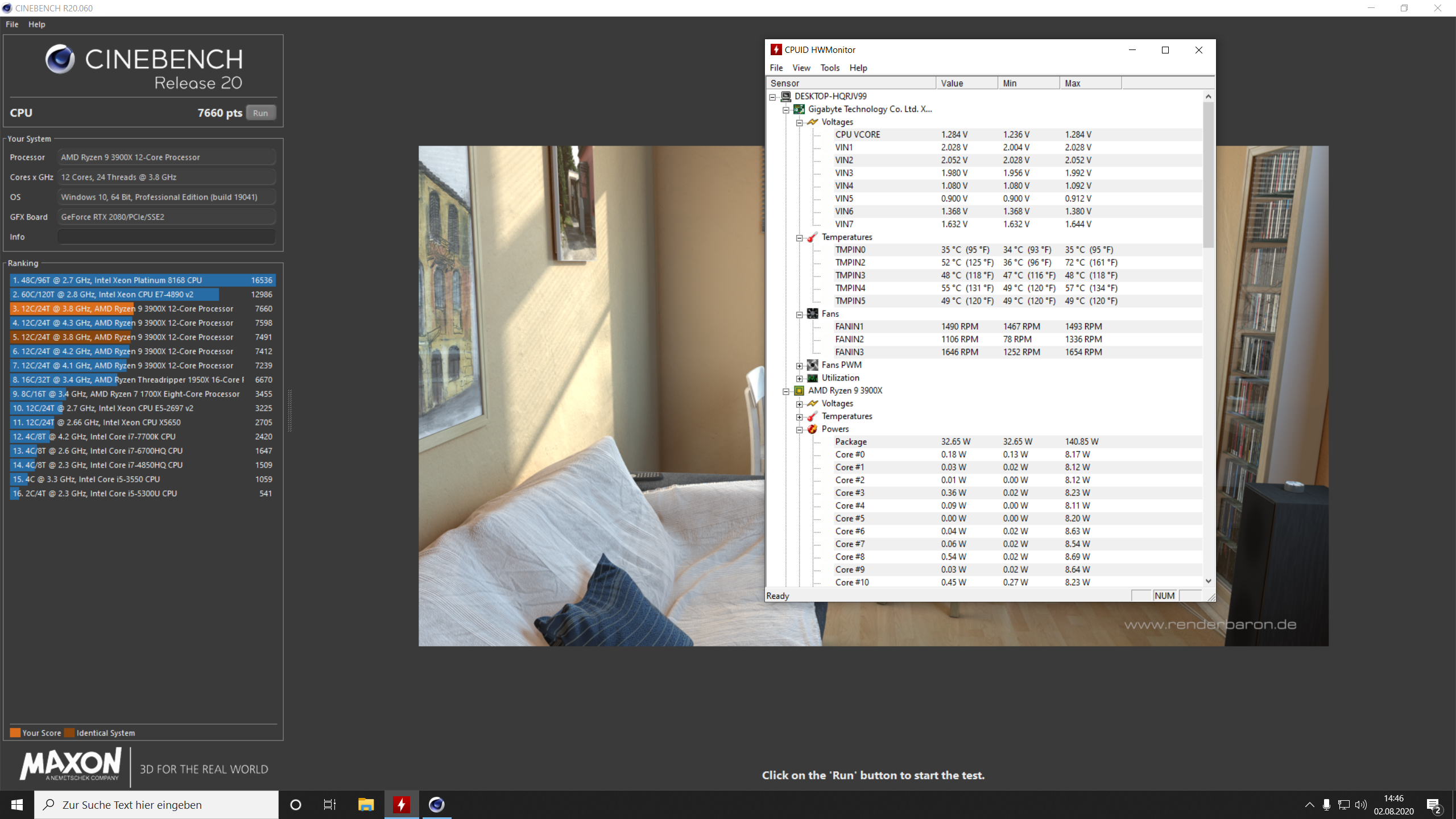

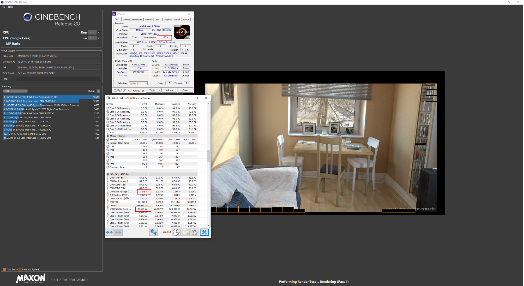

Einmal cinebench mit hwinfo
Und Blender mit hwinfo
Habe es so in hwinfo zusammen gezogen das man Spannung und wattverbrauch sehen kann
Temperatur ist bei beiden identisch
Habe jeweils vor den Tests die Werte gelöscht
