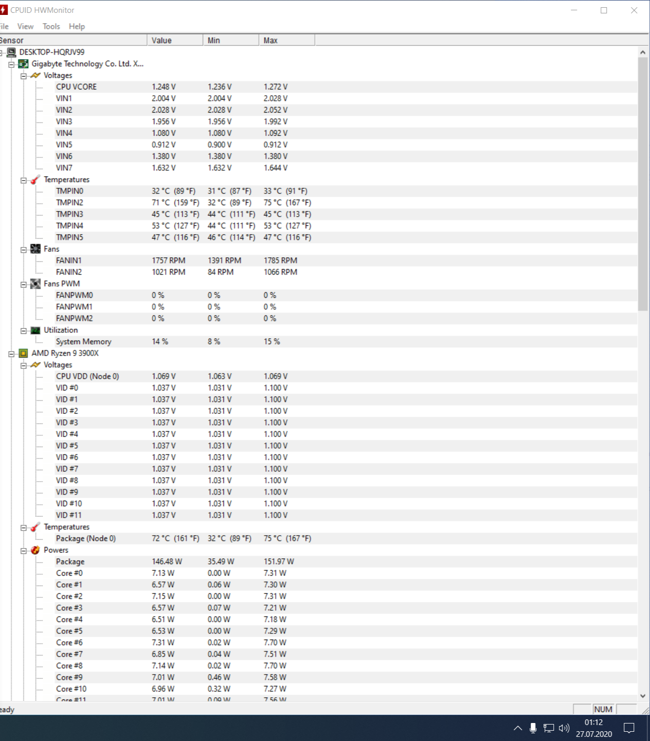

Ich häng mich Mal mit rein da ich das gleiche am testen bin
Hardware
3900x
X570 aorus pro
Custom Wasserkühlung
Habe nun eine vcore von 1.272v
Eingestellte Taktraten liegen bei
4350 4300 4250 4200
unter Last im cb20 liege ich bei 1.236v
Battlefield 5 mit Stream und Aufnahme 1.236v
Alles bis 1.224v läuft geht er weiter runter geht der PC aus ( sehe ich in Prime )
cb 20 7604 Punkte
Temperatur
idle 35 grad
Cb 68 Grad
spielen mit Aufnahme und Stream 74 Grad
Kann ich das System als stabil betrachten wenn es im Spiel mit Zusatzlast durch Stream und Aufnahme stabil läuft ?
Gruß Noel

Also getestet habe ich folgendes
10 cinebench hintereinander ohne Probleme
Aida FP32 Ray Trace 10 Mal hintereinander ohne Probleme ( erzeugte bei mir die größte Last ) mit 1.224v
Prime95 26.6 2 Stunden in 16k
Alle tests liefen bei 1.236v unter Last ausser der Aida Test
Ich habe nun 5 Stunden am Stück gespielt gestreamt und aufgenommen ohne Probleme
Small fft mit avx2 geht nicht
Dort geht der PC einfach aus
Wenn es Probleme gibt wie hoch kann ich unter Last gehen ?
Denke das 1.25v Safe sind oder ?
Wie zu sehen liege ich mit der PPT etwas drüber mit 152 Watt max
Die CPU an sich nimmt sich etwas über 88watt
Die Stromstärke liegt bei knappe 42A
Aber alles unter prime
Sollte doch so in Ordnung sein oder ?

Ich hab's aber jetzt geschafft
Bin bei den ccx
1. 4325
2. 4325
3. 4250
4. 4225
Weiterhin mit LLC medium
Dadurch das ich den ersten ccx gesenkt habe kann ich eine niedrige Spannung unter ccx generieren dadurch konnte der zweiten ccx angleichen
Den dritten ccx habe ich gleich gelassen
Und den vierten habe ich noch 25 MHz höher gestellt
Weiterhin habe ich die Spannung im idle bei 1.292v angelegt
Durch das LLC medium liegt jetzt zwar bei keiner avx Last die Spannung nun bei 1.248v
Aber die avx Last kommt mit 1.236v klar
Es lag wohl alles an dem ersten ccx der einfach für 25 MHz mehr unweit mehr an Spannung gebraucht hat
Dies habe ich aber kompensieren können indem ich den zweiten und dem vierten jeweils 25 MHz mehr gegeben habe
Nun liegt der CB Score etwas höher wie vorher nur mit weit weniger Spannung
Lasse nun small fft durchlaufen um zu sehen wie lange es stabil läuft oder ob ich noch etwas runter gehen oder anders verteilen muss
Wenn's nicht klappt werde ich dem zweiten ccx wieder die 25 klauen
