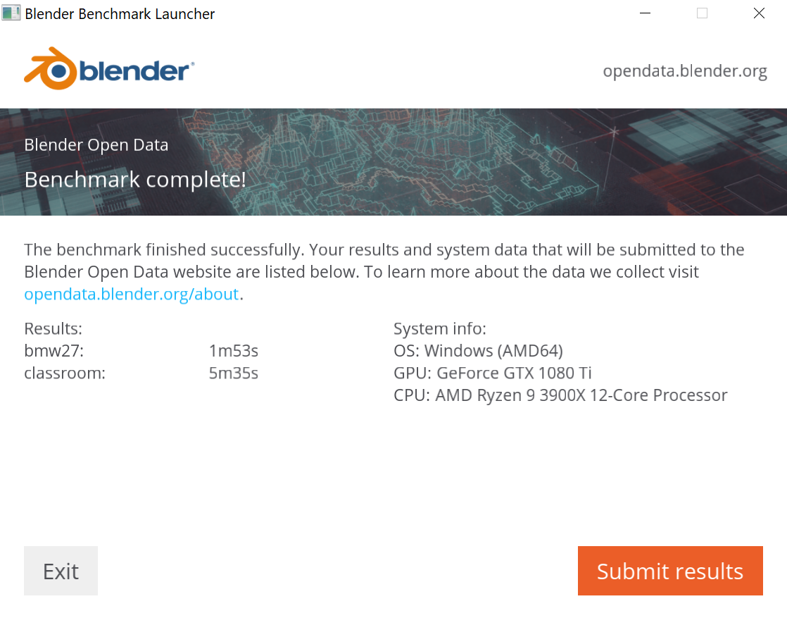

Aus Neugier hab ich auch mal den Bench laufen lassen. CPU läuft auf -0.1125V Undervolt:
Kurz (!) in einem zweiten Run für BMW mit HWiNFO reingeschaut:
Spannung war auf ~1.2V, EDC auf 140A, TDC 94A und PPT auf 138W.
Temperatur 72°C-75°C, heißer als Prime95 Small FFT mit AVX für mich (~70°C).
