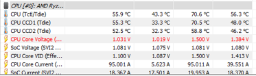

Gerade bei den Ryzen 5000 wird auf sehr geringer Fläche eine enorme Leistung in Form von Wärme abgegeben. Bei Standardeinstellungen lässt sich das bei guter Kühlung aber recht gut im Griff haben; siehe mein 5950x ohne PBO im vom Themenersteller gewählten CB20:
Der Chip taktet dabei mit 3,8 GHz, es liegen gerade einmal 1,03V an und die Temperatur liegt bei geradezu absurden ~56°C.

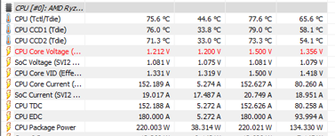

Nun der gleiche Chip mit PBO-Grenzen von PPT220, TDC170 und EDC180:
Der Takt liegt dabei zwischen 4,35 und 4,4 GHz; die Spannung um 1,21V. Die Termperatur erreicht bis zu 77°C!

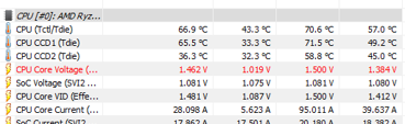

Bei Singlecorelast, ebenfalls mit CB20, erreicht mein Chip bei ~4,975 GHz diese Temperatur:
67°C obwohl nur ein Kern belastet wird - und das mit Custom-Wakü. Sieht man sich die anliegende Spannung von 1,46V an, ist aber auch klar warum.
