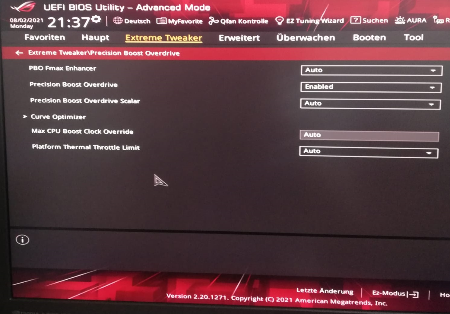

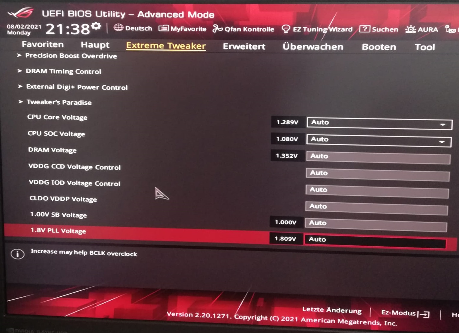

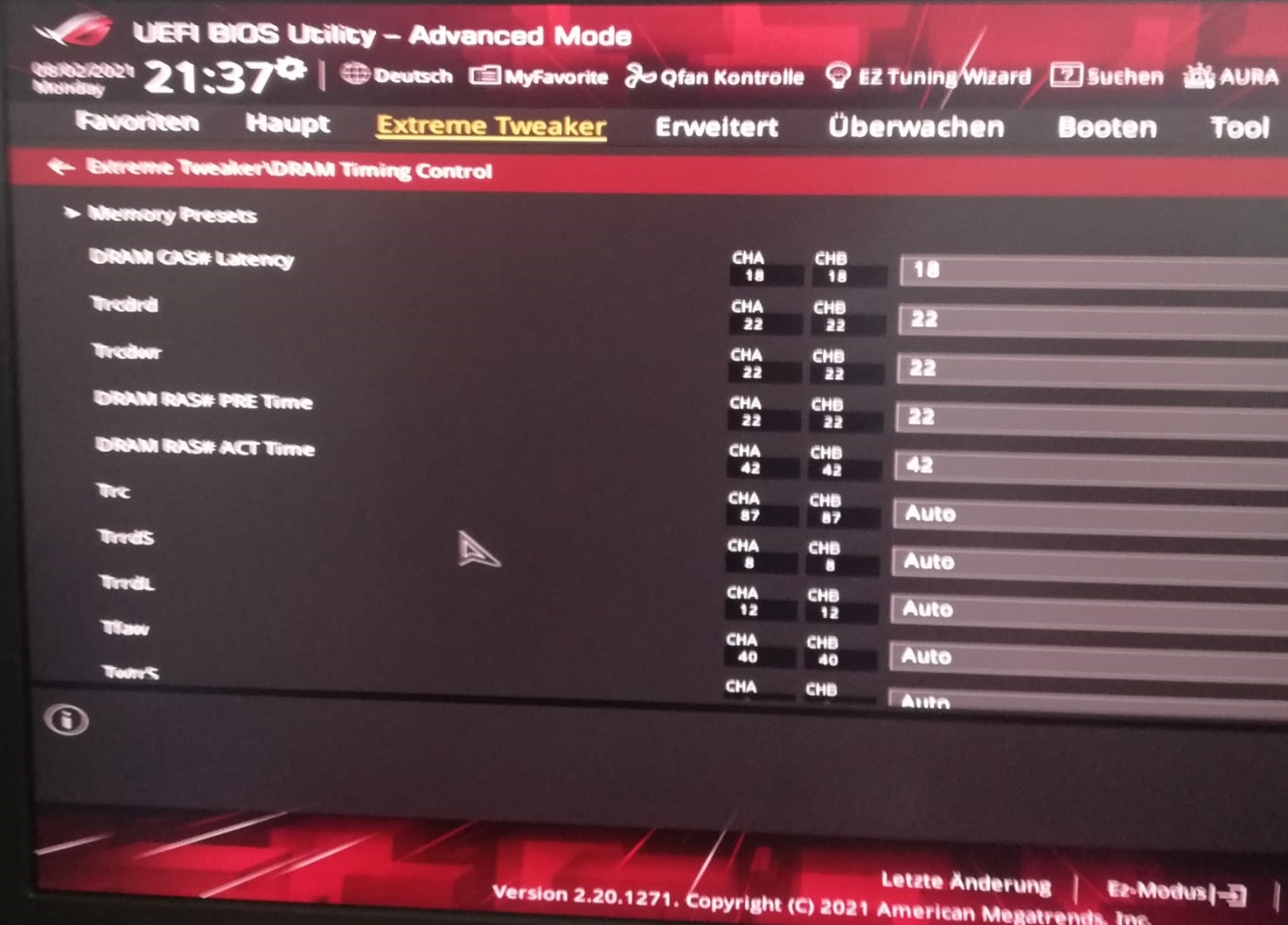

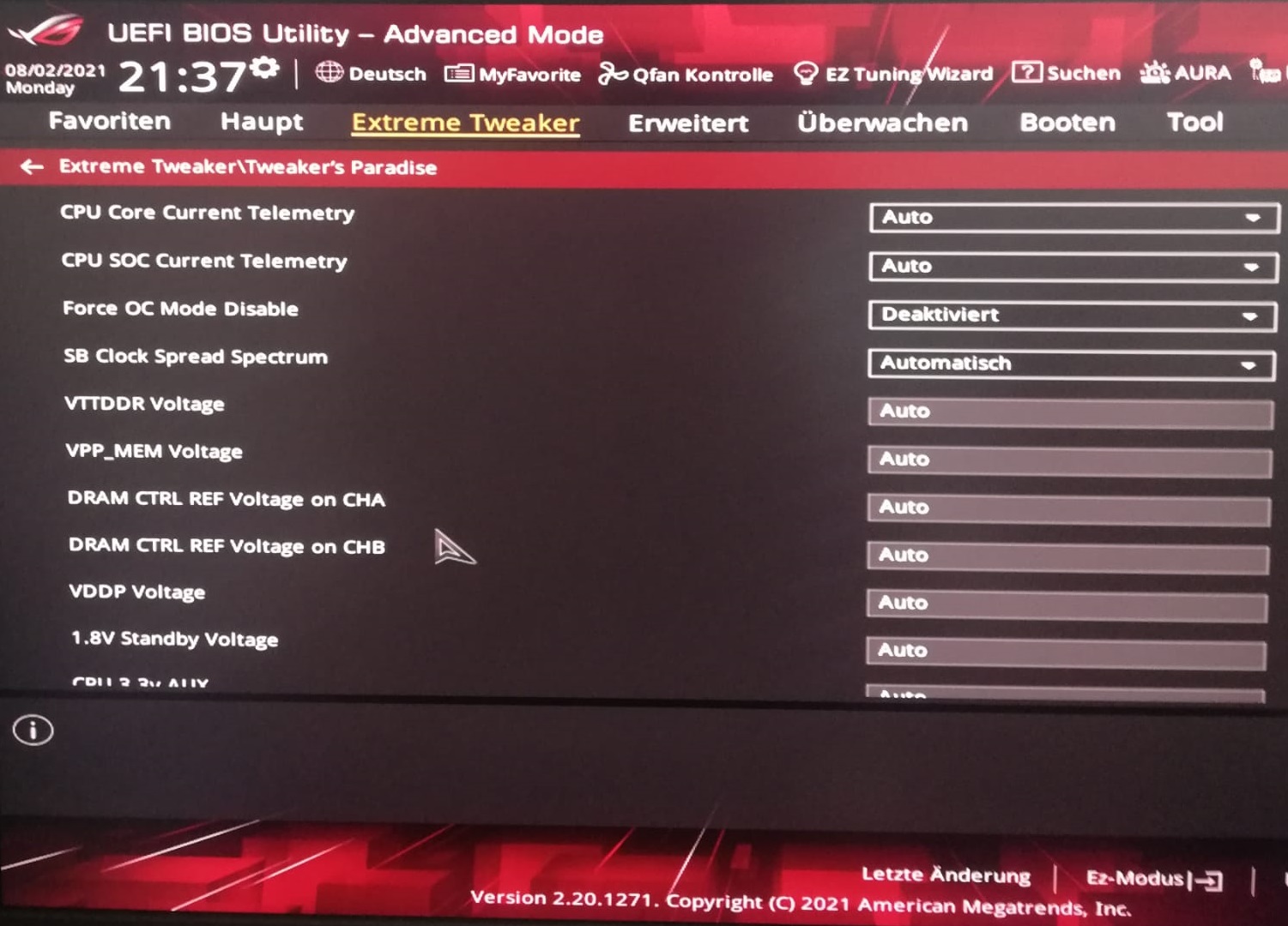

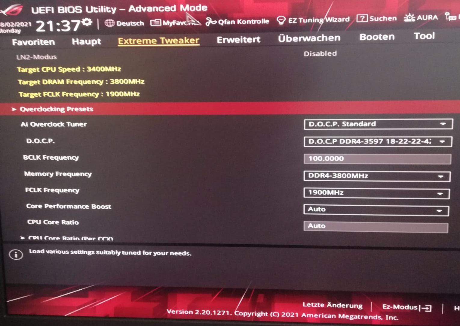

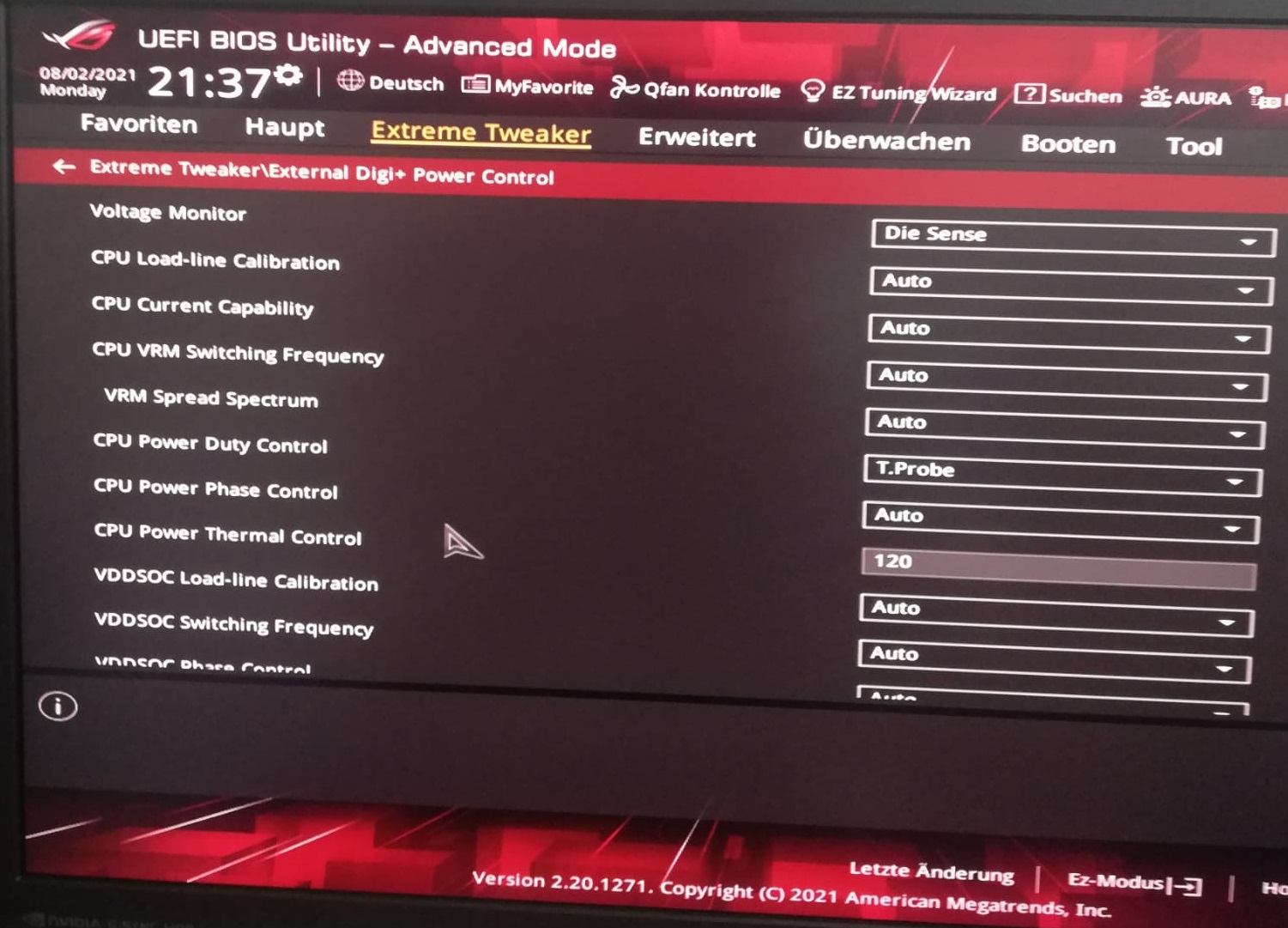

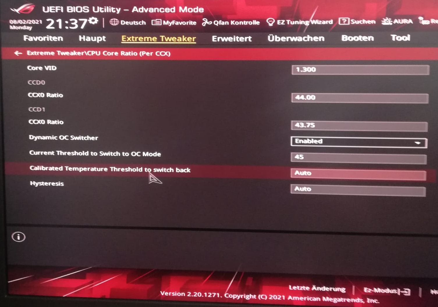

Also ich habe folgende Settings jetzt (die habe ich neu, da ich die Settings vorher hatte wie bei Der8auer mit dem Offset Mode , was ja hier gesagt wurde nicht so gut ist).
Mit den neuen Setting komme ich beim CBR20 auf 10210 Punkte im Multi.
Hänge hier mal meine Settings habe jetzt einiges auf Automatisch gelassen.
@Steteven da ich nicht mich so krass damit auskenne, weiß ich das nicht. Wenn du mir sagst wie ich das auslesen kann mach ich das mal und kann dir dann die Ergebnisse mitteilen.

du solltest dich echt mit dem Thema Overclocking grundlegend auseinandersetzen. Sowohl das Mainboard als auch der 5950x sind schöne Produkte, die dazu nicht ganz billig sind. Einfach ein paar Einstellungen verändern kann nach hinten los gehen, wie man ja am offenkundig nicht stabil laufenden System sieht. Wäre doch schade, wenn am Ende etwas defekt ist, oder?
Moderne CPUs, sowohl von Intel wie auch von AMD, sind knapp am Limit von dem, was sie unter realistischen Umgebungsbedingungen (also keine exotischen Kühllösungen) wirklich leisten können. Ich habe hier noch einen i7 3770k stehen; eine CPU, die grundsätzlich nicht als besonders übertaktungsfreudig galt. Dennoch hat diese, nach dem Köpfen, 4,9 GHz mit einer AIO mitgemacht - ausgehend von einem Basistakt von 3,5 GHz und einem Boost von 3,9 Ghz. Und das auch noch bei unter 80°C. Von derartigen Steigerungen kann man mit einem 5950x nur noch träumen. Videos wie das von Roman sind informativ und interessant - jedoch darf man als normaler Nutzer nicht annehmen, dass man einfach die gleichen Produkte kauft, die im Video gezeigten Einstellungen reintippst und zack, schon läuft das System erheblich schneller als vorher. Auch wenn es im Video einfach aussieht - saubere, wirklich stabile Einstellungen erfordern Einarbeitung und viele Tests! Ich bin mir sicher, dass Romans Einstellungen nicht 24/7 stable sind - er hat garantiert nicht die Zeit, das alles ordentlich zu testen. Es reicht für das Video und das war sein Ziel.
Du solltest dir also schon nochmals die Frage stellen, was du mit dem OC Switcher erreichen willst. So wie du ihn aktuell konfiguriert hast (wie eben auch im Video von Roman) wir bei mehr als 45A Stromfluss auf 4,4/4,375 GHz umgeschaltet. Damit gewinnst du in Spielen definitiv keine Leistung - in den allermeisten verlierst du sogar welche, da die CPU viel zu schnell vom normalen Boost auf den Allcore-Takt wechselt! Zum Vergleich: lasse ich mit CPU-Z den Benchmark auf nur 4 Threads laufen, zieht mein 5950x bereits 58A - und taktet dabei mit ~4,75 GHz. CPU-Z ist dabei bei weitem kein Benchmark, der einen Core komplett auslasten kann - Prime95 mit AVX zieht bei 4 Threads bereits fast 70A und die CPU taktet 'nur' noch mit 4,65 GHz. Das ist alles schon erheblich mehr als deine 45A! Weiters kommt mir dein CB-Score für 4,4 GHz niedrig vor – vermutlich kommt es zu Clock Stretching und deine CPU braucht mehr Spannung. Zum Vergleich: mein Chip kommt in CB20 bei ‚nur‘ 4,25 GHz, aber ohne Clock Stretching, auf 11.000 Punkte.
Ich habe mich für das Dark Hero entschieden, weil ich einerseits Programme verwende, die von 32 Threads profitieren und in welchen eine fast lineare Steigerung mit höherem Takt erkennbar ist. Andererseits, weil ich gerne an meinen Systemen optimiere. Ich habe meinen OC Switcher so konfiguriert, dass er bei einem Stromfluss von 88A auf einen Allcore-Takt von 4,55 GHz wechselt. Spiele wie Call of Duty Warzone können durchaus zu 80A Stromfluss in einem 5950x führen. Mit 88A stelle ich also sicher, dass meine CPU in Spielen den hohen Boost auch wirklich nutzt, gleichzeitig aber bei Programmen, die alle Kerne beanspruchen, verlässlich auf 4,55 GHz umschaltet.
Wenn du nur Spielen willst, ist es wohl am sinnvollsten, wenn du im Bios die 'Optimized Defaults' lädst, dann den RAM entsprechend des XMP-Profils einstellst und das Ding einfach arbeiten lässt - wenn IF und Ramtakt nicht zu hoch sind, wird dein System schneller und stabiler als jetzt sein. Für den OC Switcher solltest du dich aber wirklich noch mehr einarbeiten; wenn du bei Google nach 'asus dark hero overclocking' suchst, findest du viele Foren- und Reddit-Threads, bei welchen die Möglichkeiten und Limits ausreichend beschrieben werden. Im CB-Forum gibts zudem viele Tipps zum OC von Ryzen-Chips im Allgemeinen. Mit dem Wissen, das du dir so aneignen kannst, ist dann auch der OC Switcher keine Herausforderung mehr.
Zur Ereignisanzeige: du drückst die Windows-Taste und gibst ‚Ereignisanzeige‘ ein. Im sich öffnenden Fenster gehst du links auf 'Benutzerdefinierte Ansichten' und dann auf 'Administrative Ereignisse'. Dir werden dann jede Menge Events angezeigt, die dein System für relevant hielt – einfach mal durchschauen. Ich bin mir fast sicher, dass sich jede Menge Meldungen mit Bezeichnungen wie ‚WHEA-Logger‘ finden werden – und das wäre wiederum schlecht.

Okay wenn das so ist lass ich es, ich aktiviere einfach nur den Dynamic OC Mode und lasse alle anderen Einstellungen auf Auto. Oder soll ich lieber den OC Switcher der bei mir vorher auf 45 eingestellt war auch auf um die 88 wie Steteven einstellen oder dann doch lieber auch auf Auto ?
ganz ehrlich? Bei deinem Einsatzzweck und deinem Wissensstand um die Materie würde ich den OC Switcher ausschalten - sprich, 'Load Optimized Defaults', RAM einstellen, gegebenenfalls 'Resizeable Bar' noch aktivieren, fertig. In deinem Fall, da du ohnehin eine Custom-WaKü hast, solltest du dich eher mit den PBO-Einstellungen, also PPT, TDC und EDC, beschäftigen. Damit holst du mit wenig Aufwand mehr Performance raus, ohne das System instabil werden zu lassen. Bei guter Kühlung kannst du da mal mit Werten wie PPT: 200, TDC: 170 und EDC: 140 starten. Zu den Möglichkeiten von PBO gibt es auch hier im Forum (und generell im Internet) viel Input - denn auch hier gilt, besser ist, sich damit (zumindest ein bisschen) auszukennen.
