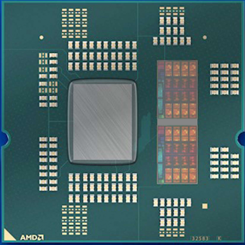

Die Compute-Chiplets bei Zen5 liegen ohnehin nahe beieinander und der 3D-Cache ist darunter. Es wäre möglich gewesen einen einzigen, doppelt so großen Cache-DIE für beide zu verwenden. Somit hätte jeder Kern vollen Zugriff auf jeden Teil des 3D-Caches gehabt, ohne über den IOD kommunizieren zu müssen.Sunjy Kamikaze schrieb:wäre nicht auch ein 10kerner mit 3D Cache möglich Also wo alle 10 kerne den Cache haben.
Der Cache-DIE wäre aber zweifellos teuer geworden.

ghecko schrieb:Die Compute-Chiplets bei Zen5 liegen ohnehin nahe beieinander und der 3D-Cahce ist darunter. Es wäre möglich gewesen, einen einzigen, doppelt so großen Cache-DIE für beide zu verwenden. Somit hätte jeder Kern vollen Zugriff auf jeden Teil des 3D-Caches gehabt, ohne über den IOD kommunizieren zu müssen.
Geht das mit den Chipgrößen noch, oder wäre da schon wieder ein wenig Bonuslatenz hinzugekommen?

Da der Weg weiter ist, ist natürlich mit Bonuslatenz zu rechnen. Aber nichts im Vergleich zu der Kommunikation zu einem anderen CCD über den IOD. Geht ja direkt durchs Silizium.Araska schrieb:oder wäre da schon wieder ein wenig Bonuslatenz hinzugekommen?
Nicht nur ein wenig, sondern eine ganze Menge. Dieser L3 würde keinen Spaß mehr machen. Denn es ist zwar richtig, dass die CCD nebeneinander liegen, aber der eigentliche Cache liegt nur in der Mitte des CCD - also weit voneinander entfernt. Wenn man das komplett überbrücken und als einen Cache ansprechen würde, müsste man alleine aufgrund der Distanzen im Chiplet mit der dreifachen L3-Latenz reichen (ganz grob als Größenordnung, vielleicht auch nur die doppelte)Araska schrieb:Geht das mit den Chipgrößen noch, oder wäre da schon wieder ein wenig Bonuslatenz hinzugekommen?

Wie soll das logisch funktionieren?ghecko schrieb:Die Compute-Chiplets bei Zen5 liegen ohnehin nahe beieinander und der 3D-Cache ist darunter. Es wäre möglich gewesen einen einzigen, doppelt so großen Cache-DIE für beide zu verwenden. Somit hätte jeder Kern vollen Zugriff auf jeden Teil des 3D-Caches gehabt, ohne über den IOD kommunizieren zu müssen.
Der L3 ist in Zen 5 soweit ich mich erinnere ein reiner Opferspeicher, nimmt also nur die aus den niedrigeren Zwischenspeichern fallenden Inhalte auf, und die Prozessorplättchen können nur über die Nordbrücke miteinander kommunizieren.
MIt mal eben alles in ein (wie auch immer) vergemeinschaftetes Speichergatter werfen ist es bei weitem nicht getan.
