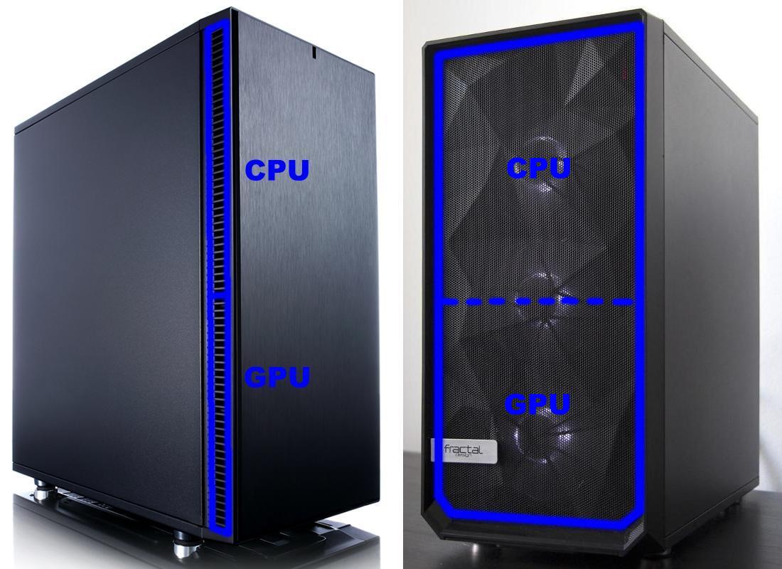

90°C finde ich gemessen am Gehäuse (mit seinem schlechten Airflow ) sehr gut ! Frischluftzufuhr Vergleich:

@0ssi
Das Gehäuse hat die gleiche Öffnung auch auf der anderen Seite, ist schon OK da gibt es weit schlimmere Gehäuse.
WICHTIG: Sauber halten, Staub ist an der Stelle ein großes Problem.

Also, 90 Grad sind schon ungewöhnlich. Mein 5800X wird nicht wärmer als 72 Grad beim zocken und im CB23 und Prime nicht wärmer als 84 Grad und das mit einem Scythe Fuma2. Ich hatte auch ein so konzipiertes Gehäuse, der Wechsel vom NZXT 510 Elite auf das Flow, hat die Temps um über 10 Grad im Idle und rund 12 Grad unter Volllast gesenkt. Vorher war er ähnlich heiß wie bei dir.
Ich vermute, dass der Kühler zu wenig Anpressdruck jat oder der Airflow zu schlecht ist oder beides. Auch wenn 90 Grad unproblematisch sind, würde ich sie nicht akzeptieren, kein 5800er muss so heiss werden. Wahrscheinlich taktet er schon runter.
Kaufe die ein anders Gehäuse, z.B. das NZXT 510 Flow, das hat eine super Airflow und du hast deutlich niedrigere Temps.

Man kann es auch übertreiben. Wie gesagt, das Gehäuse ist nicht der bringer was den Airflow angeht und das ist der ausschlaggebende Punkt. Mir war das bis zu dem Wechsel auf die MEshversion meines Gehäuses, nicht klar wieviel das ausmacht.
Reaktionen: BigMidiTower
Nein, im Gegenteil. Da die Luft nicht durcj irgendwelche schmalen Schlitze gezogen wird sondern duch eine quasi offene Front und man sie dann eben mit 400-600 upm laufen lassen kann, sind sie nicht zu hören. Ich habe sogar die Lüfterkurve so eingestellt, dass sie im Officebetrieb gar nicht laufen.
