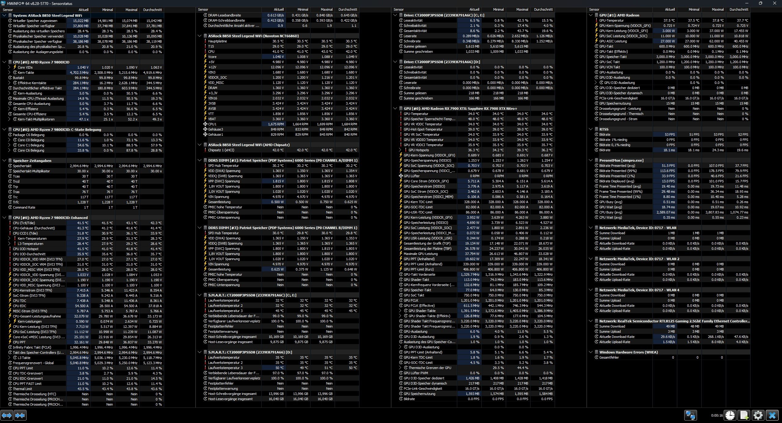

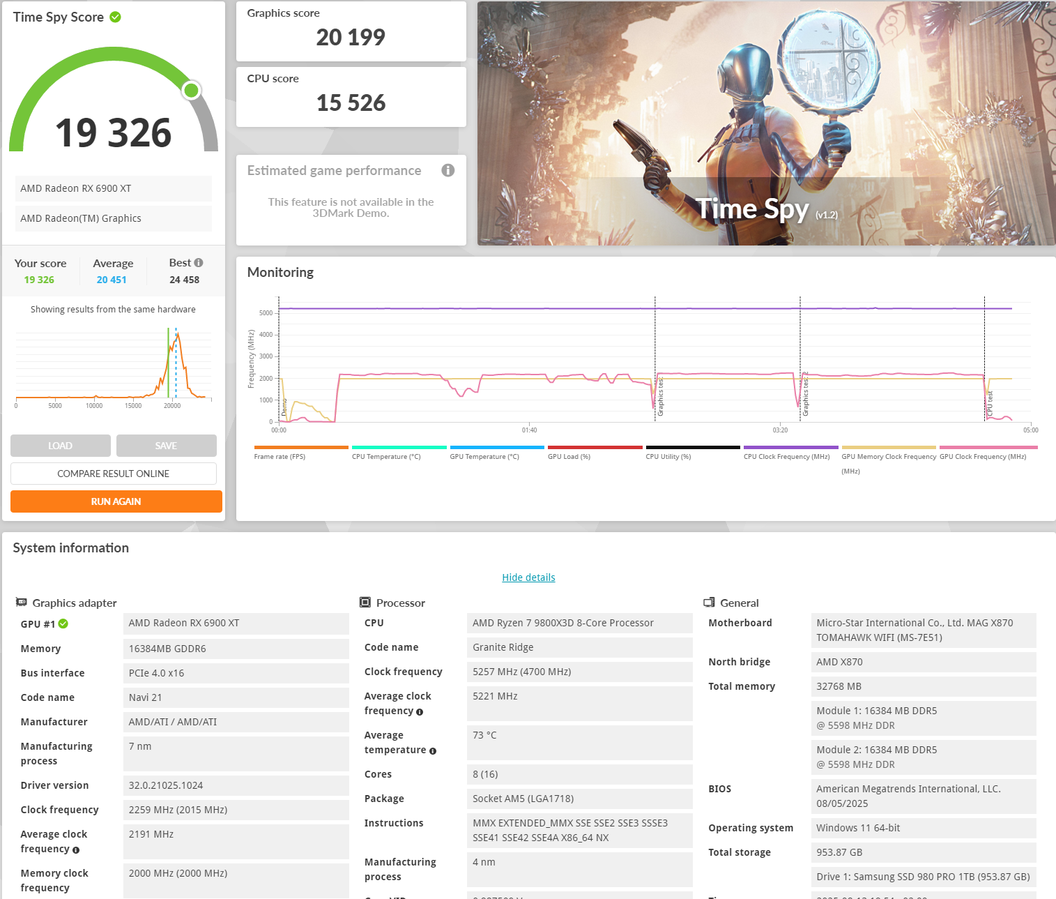

So, habe extra heute noch einmal getestet.
Der neueste 3DMark lief heute bei mir auch ohne Audiotreiber einwandfrei durch.
Meine Aussage bezog sich entweder auf mein "altes" System oder auf eine ältere Version von 3DMark (müsste von 2021 gewesen sein).
Reaktionen: OdlG

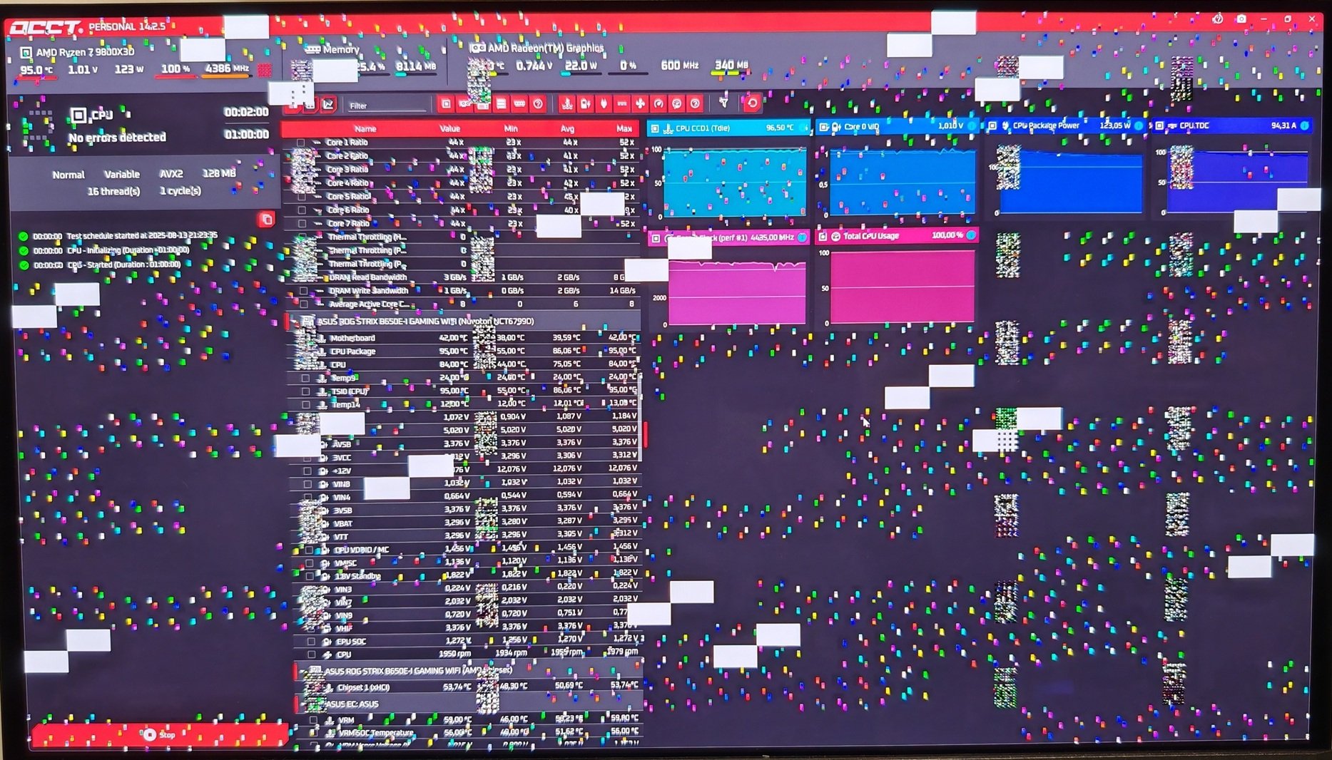

Ich habe nunmehr Noctua WLP aufgetragen in der Hoffnung, dass dies den mangelnden Kontakt beheben wird.
Leider war die Ernüchterung groß. Schon die Idle-Temperatur beim Hochfahren lag knapp über 50°C, im 3D-Mark konnte ich ein paar Loops Time Spy CPU absolvieren, wobei die CPU wie gewohnt sehr heiß wurde.
Danach habe ich OCCT 16 Thread CPU Test gestartet. Nach etwa 2 Minuten hat sich der PC aufgehangen (ich nehme an, die iGPU wollte auch nicht mehr), der Prozessor ist aber auch hier innerhalb von Sekunden 95°C heiß geworden und hat nach und nach gedrosselt, wobei der Kühler nicht sehr warm wurde.
Ich vermute daher ein Problem im Wärmeübergang von Substrat zu IHS.

Nicht mehr. Mit dem arctic freezer 36 und jonsbo hx6200d lief es ja genauso, weshalb ich die mittlerweile wieder abgestoßen habe. Der noctua gefiel mir am besten. Ich könnte noch einen Kühler haben, der größer ist, aber nicht mit dem Mainboard passt. Vielleicht geht aber zumindest das drauf stellen auf die CPU mit wlp... Teste ich morgen oder übermorgen :)
Die geringe Erwärmung des Kühlers bei 96grad cpu Temperatur lässt mich aber vermuten, dass der Übergang der Wärme nicht funktioniert. Da selbst die wlp dieses Problem nicht lösen kann, können wir es wohl auch nicht auf die kryo sheets schieben. Daher meine Annahme, dass Substrat und ihs nicht richtig verbunden sind.
Beim Mainboard wüsste ich so lamgsam auch nicht mehr, wieso das dieses Verhalten erklären könnte...
Genau die Vermutung habe ich jetzt mal dem Händler geschrieben, damit möglicherweise eine RMA eingeleitet wird.

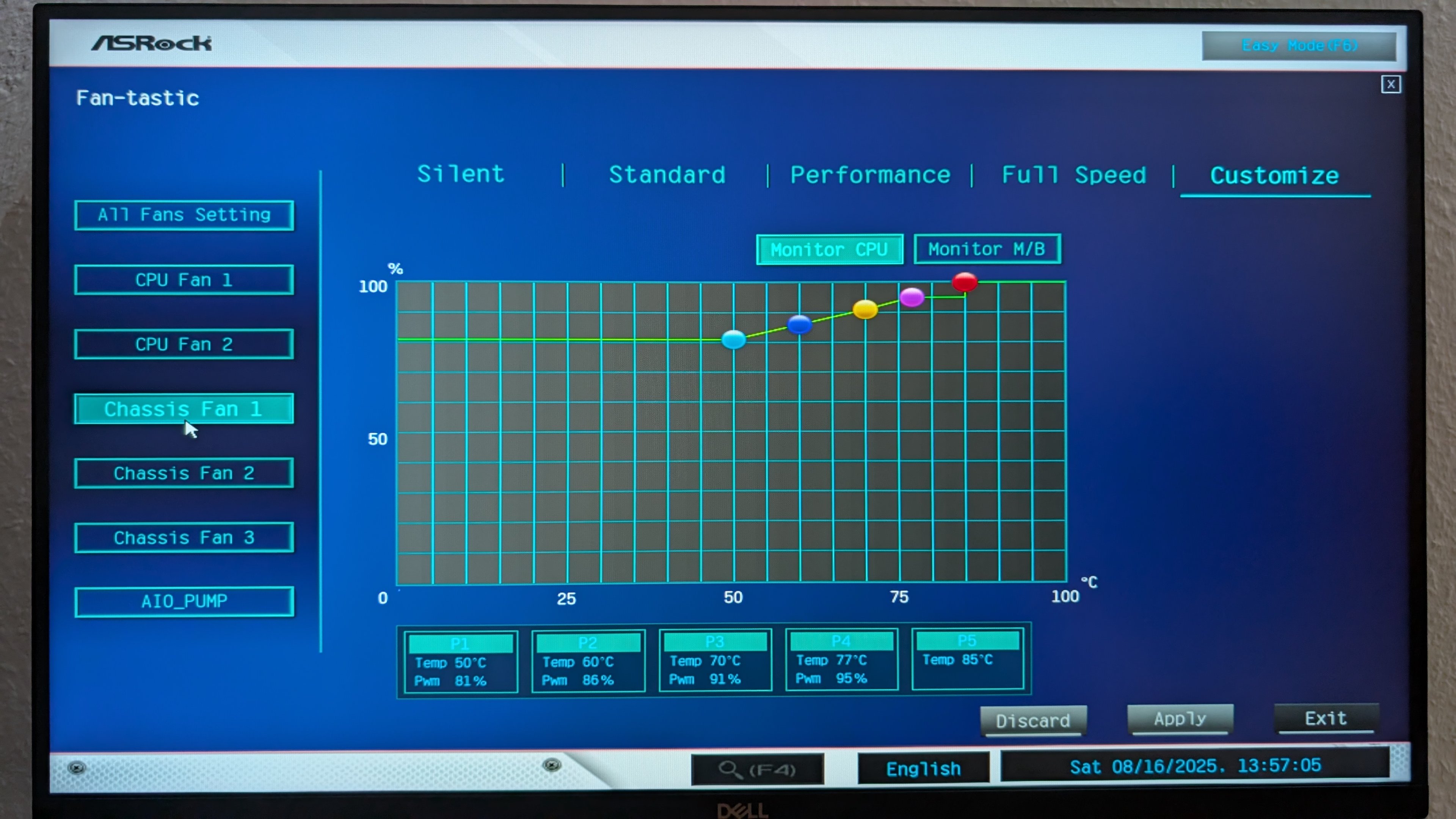

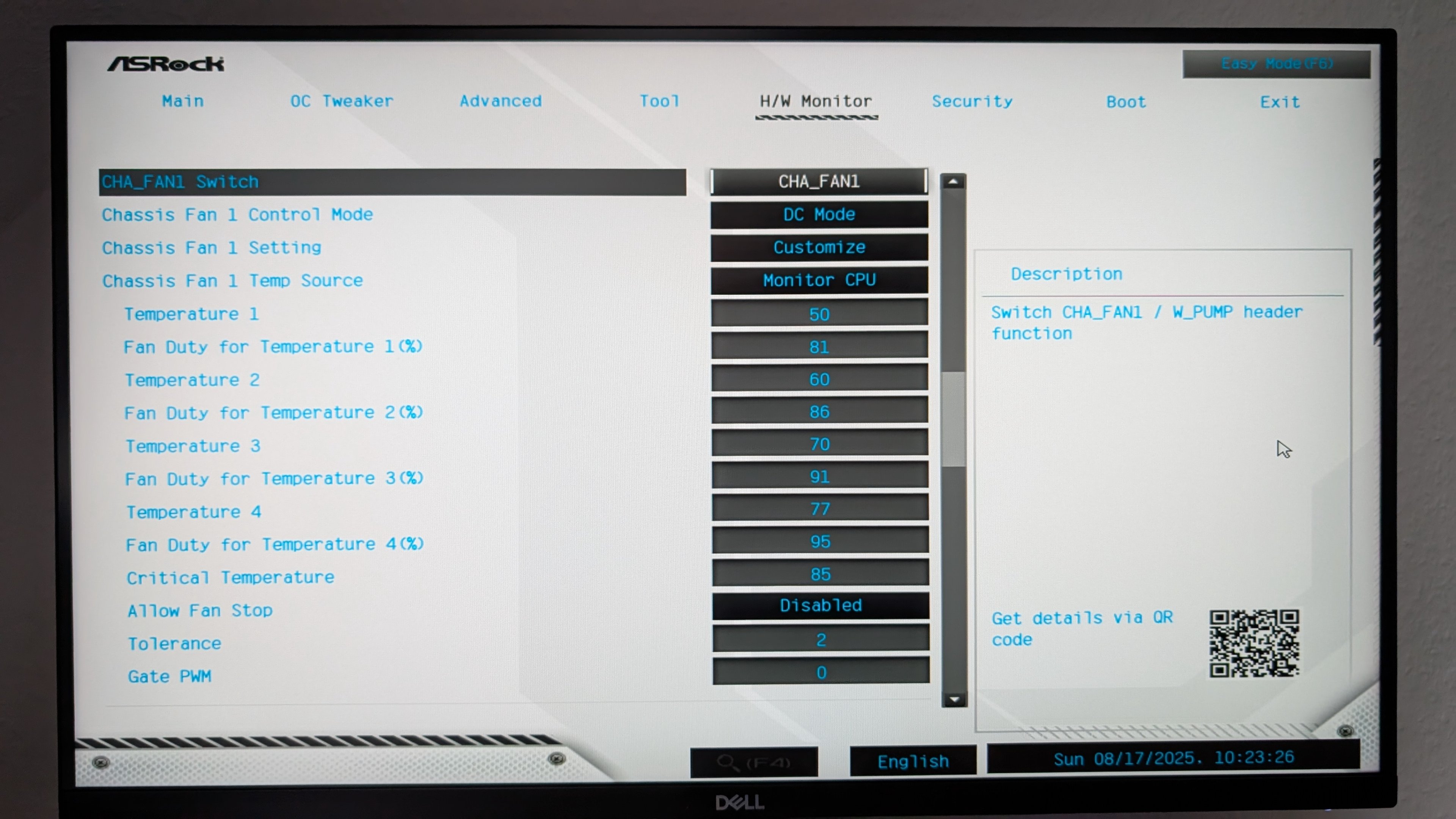

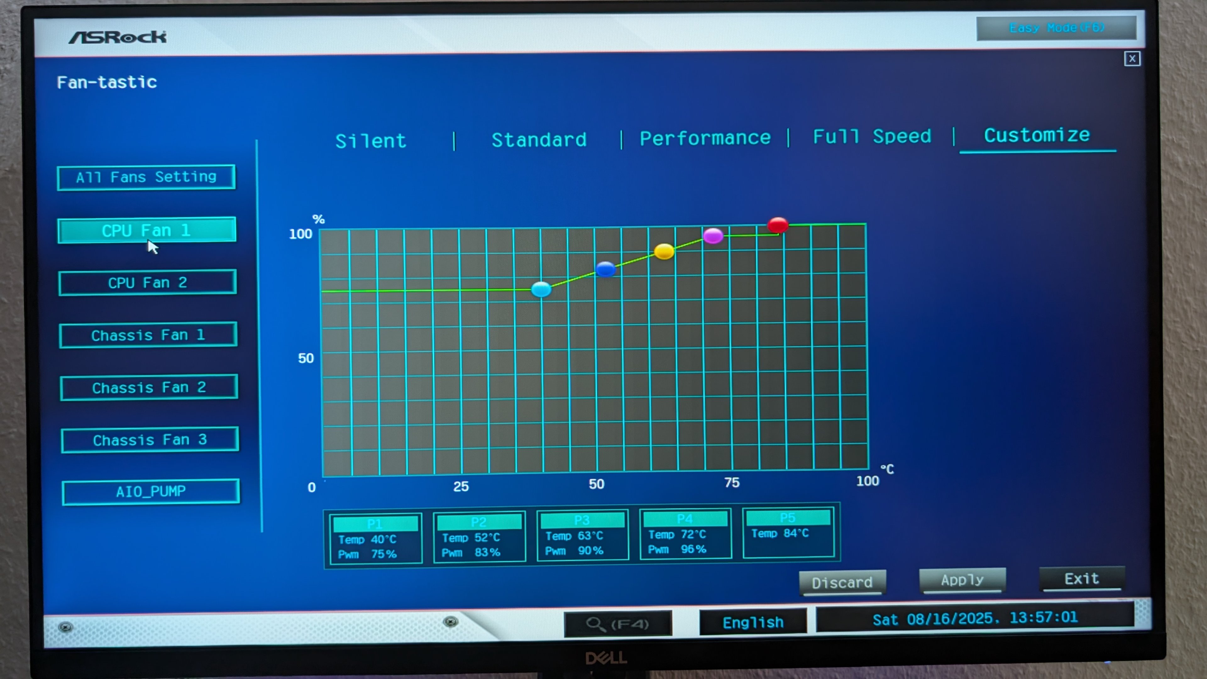

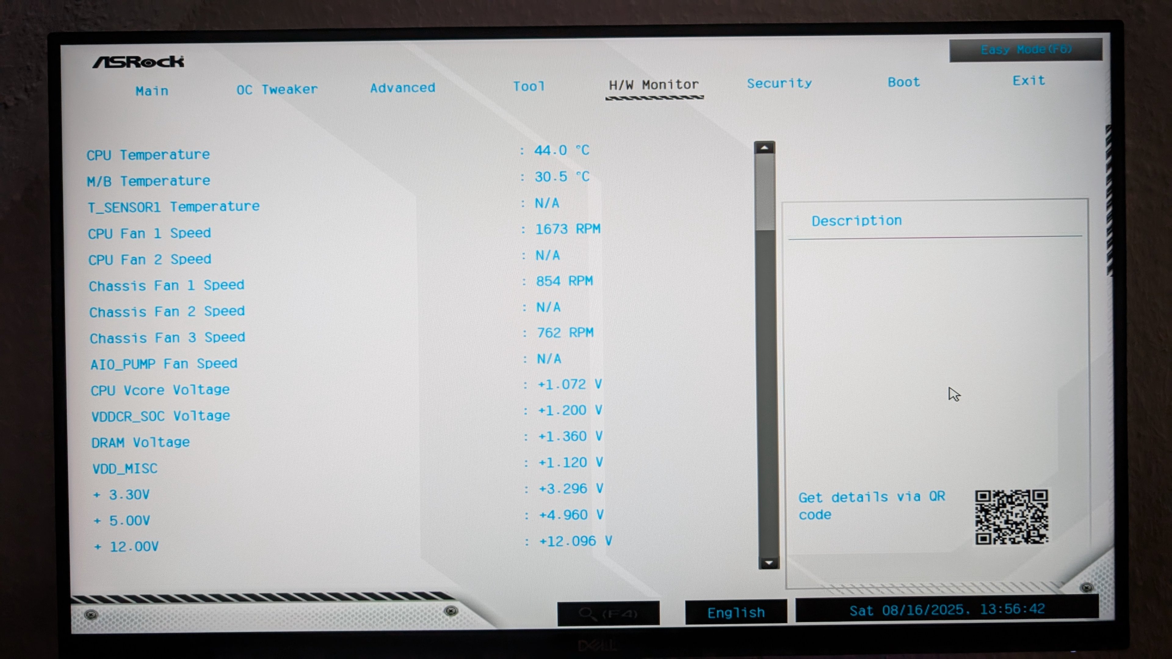

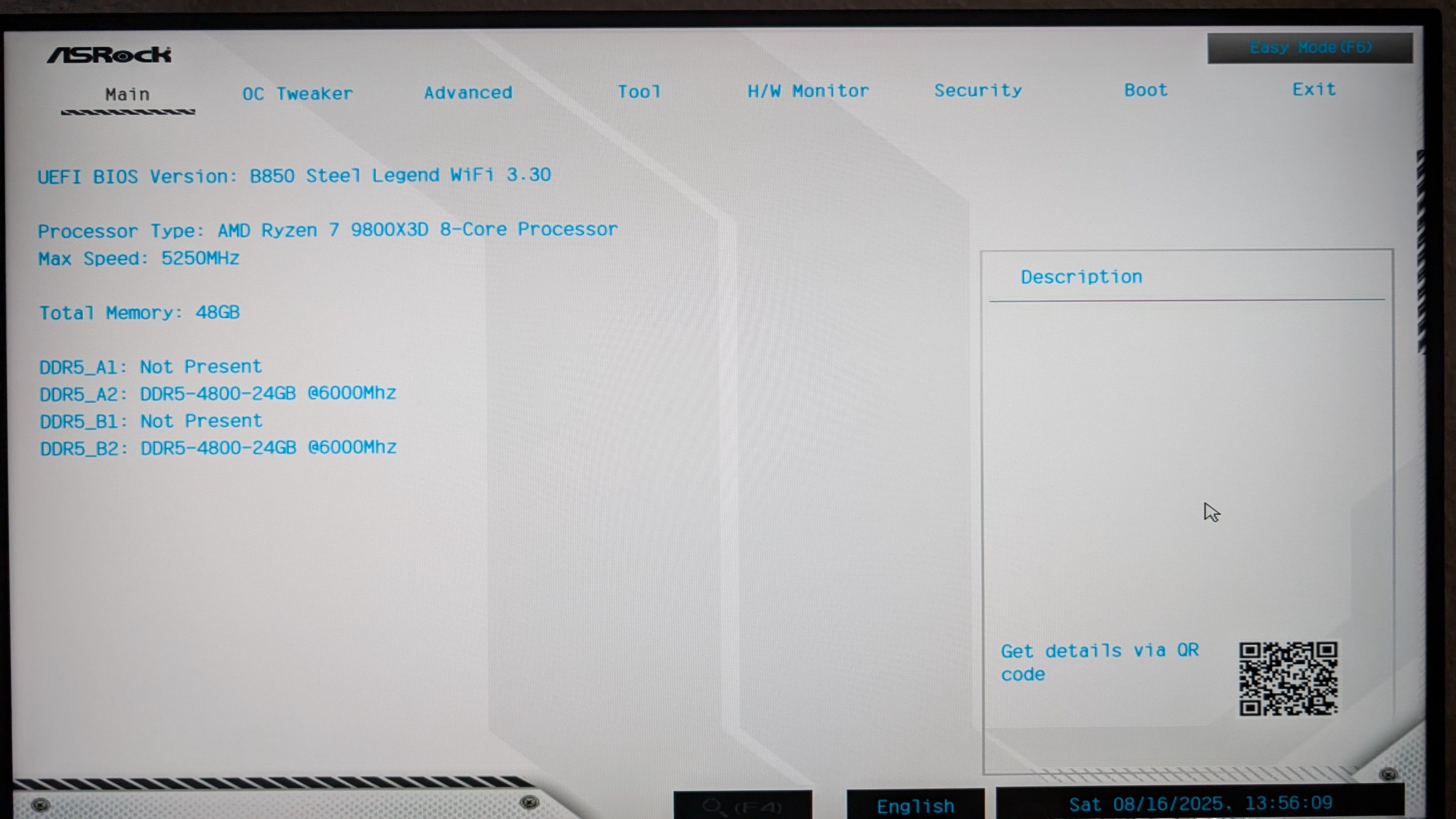

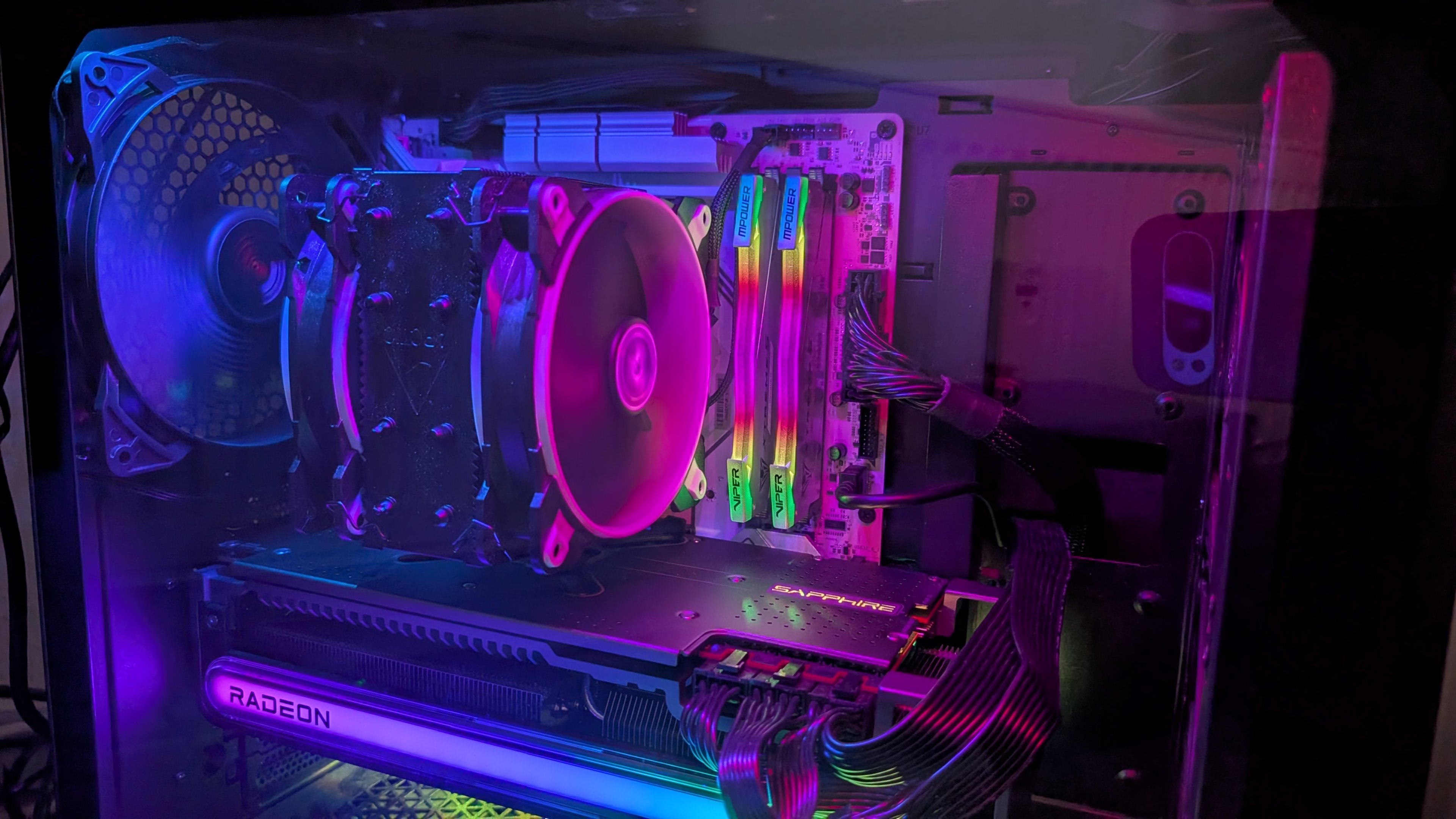

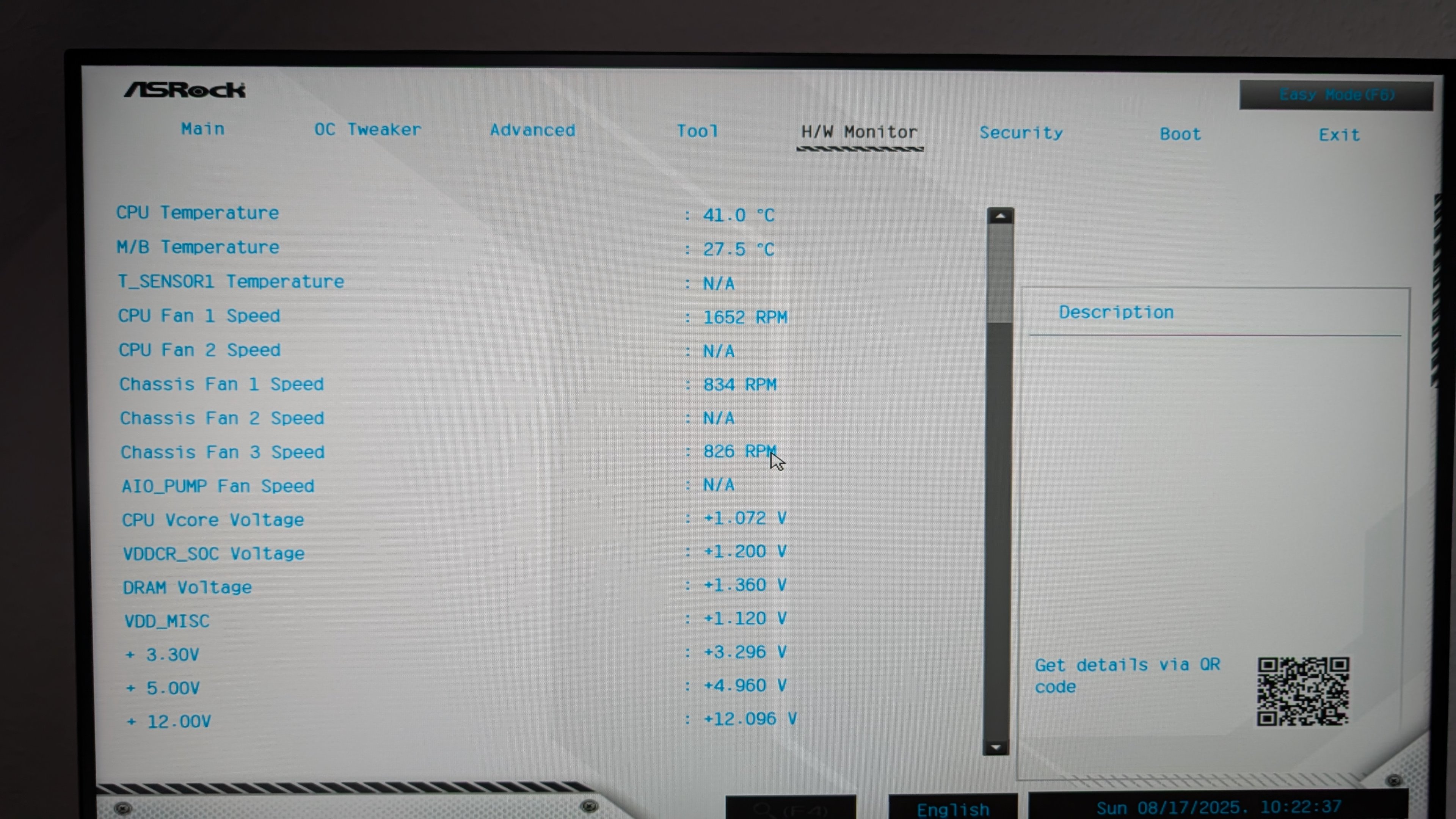

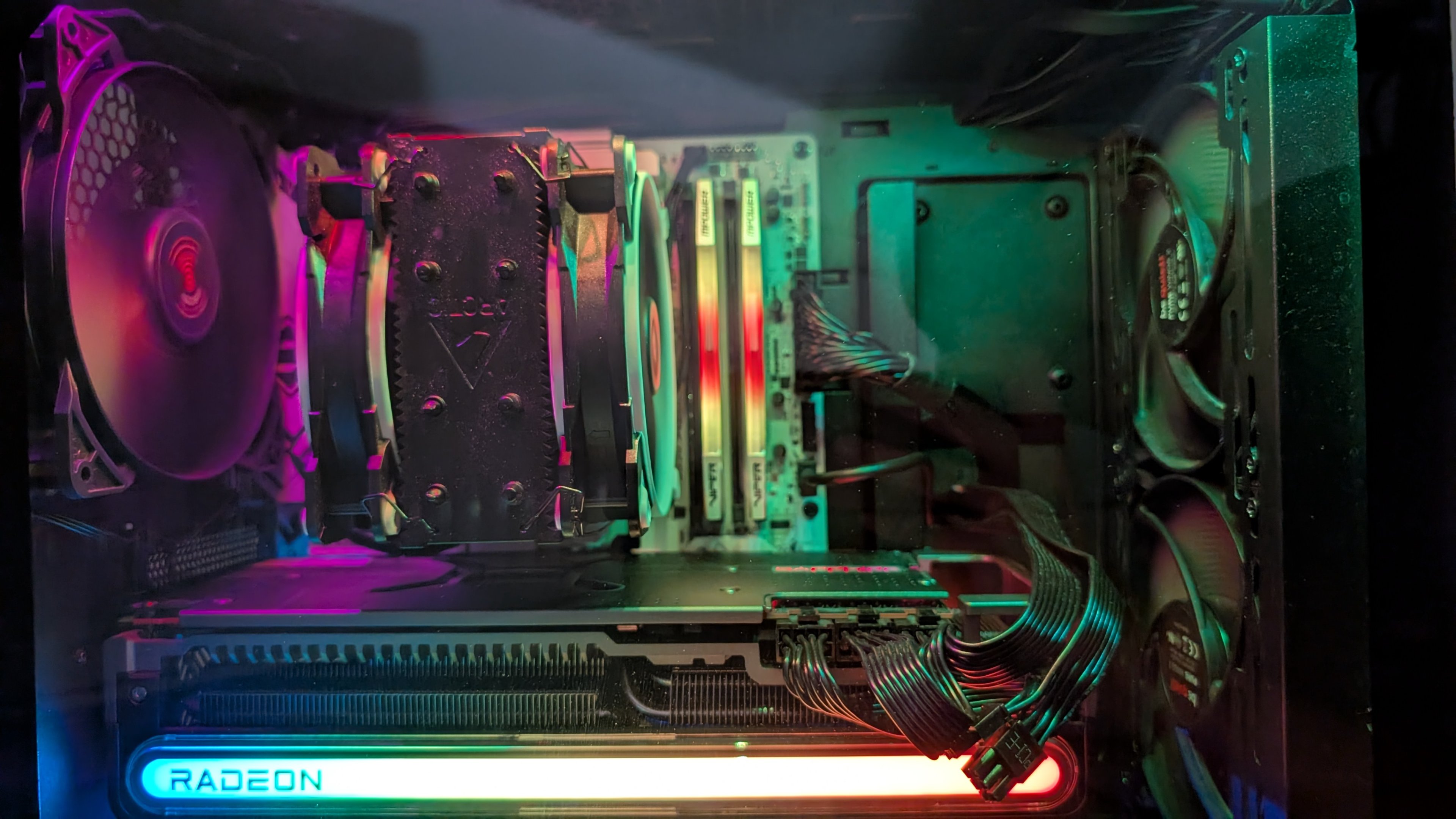

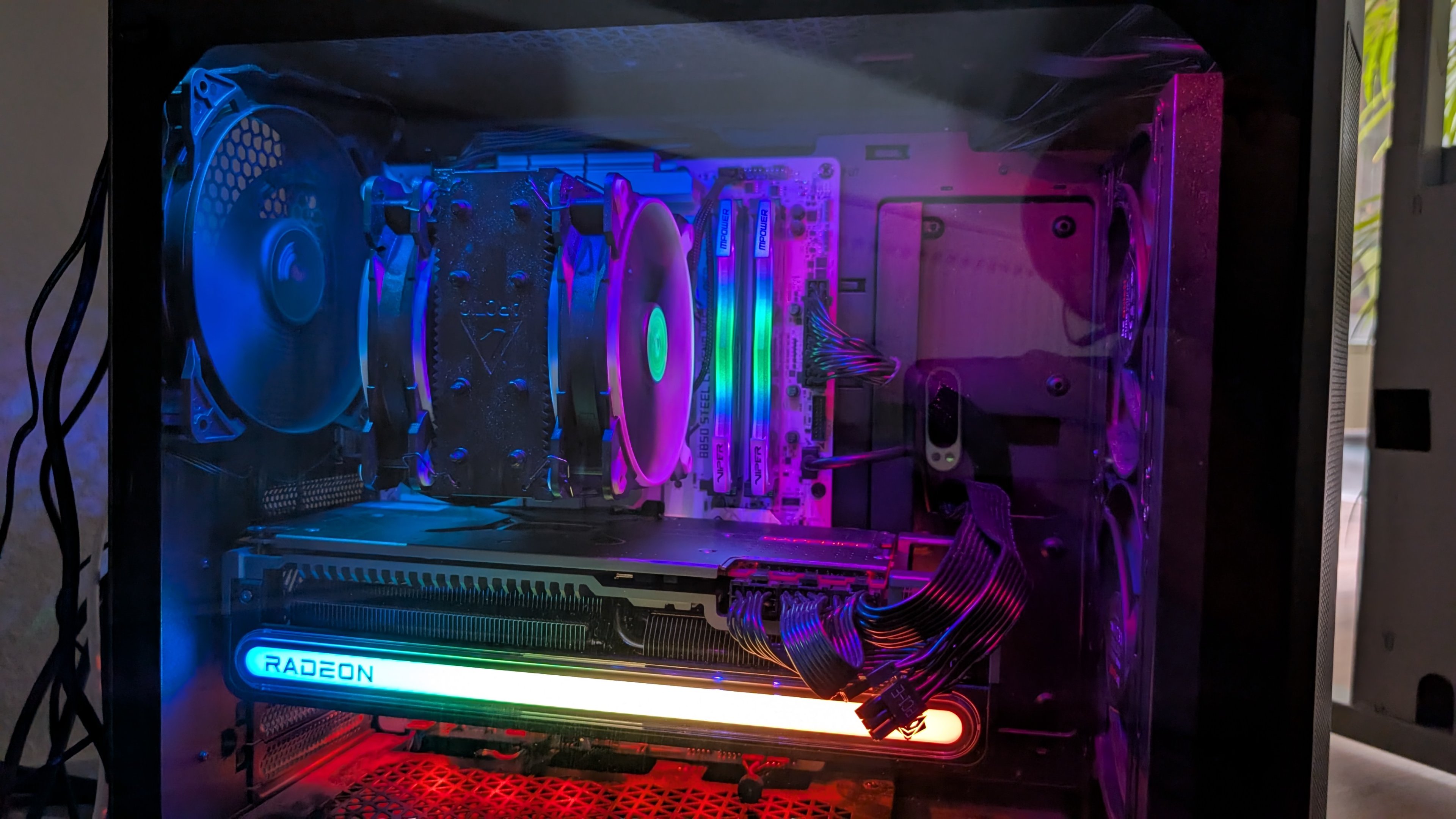

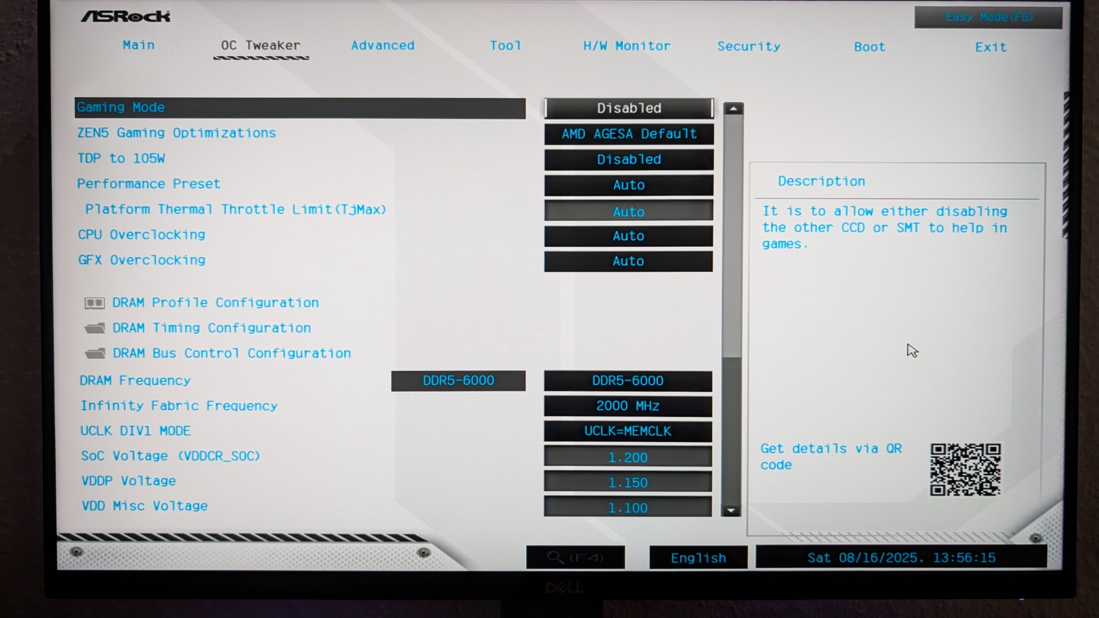

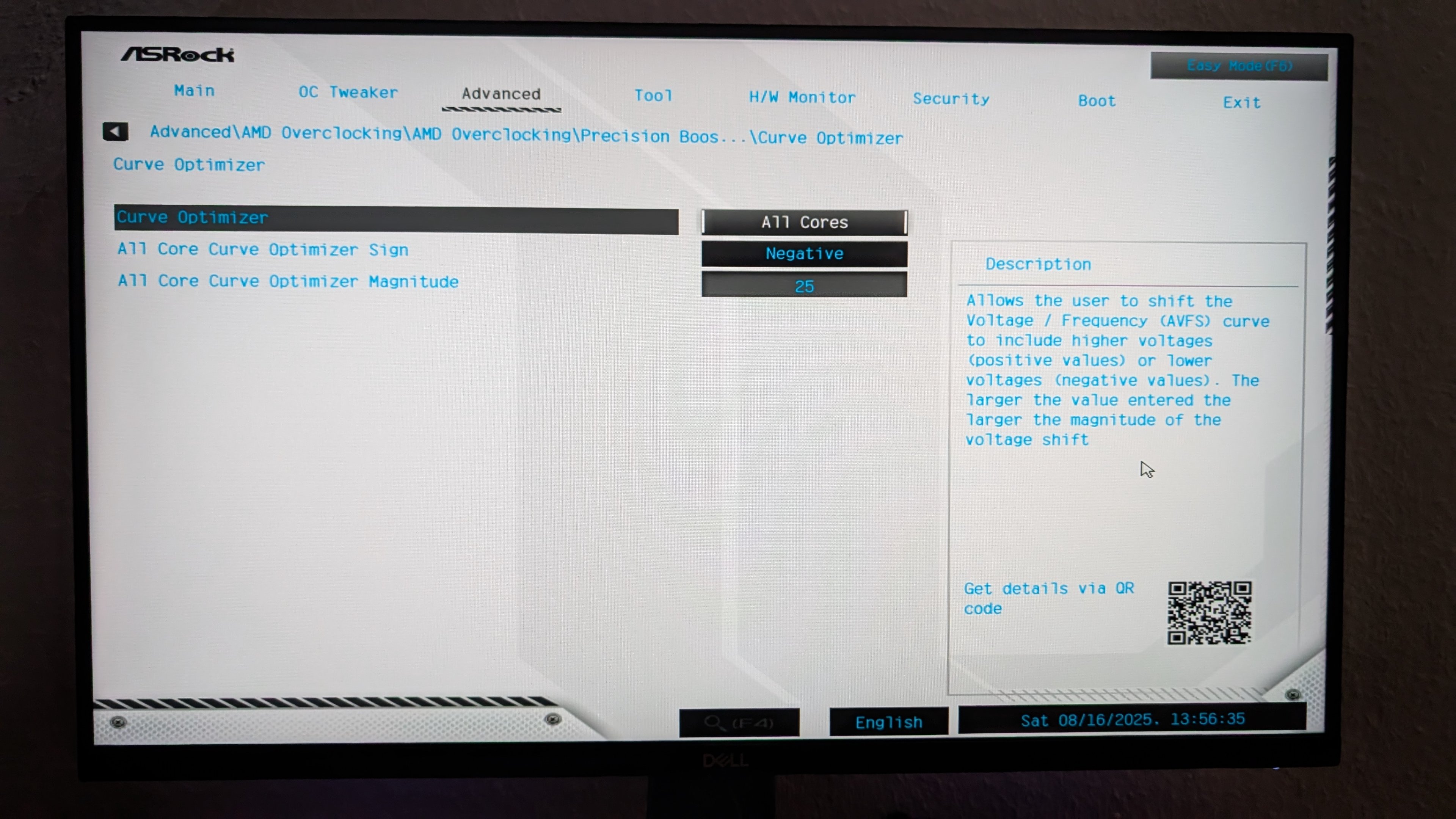

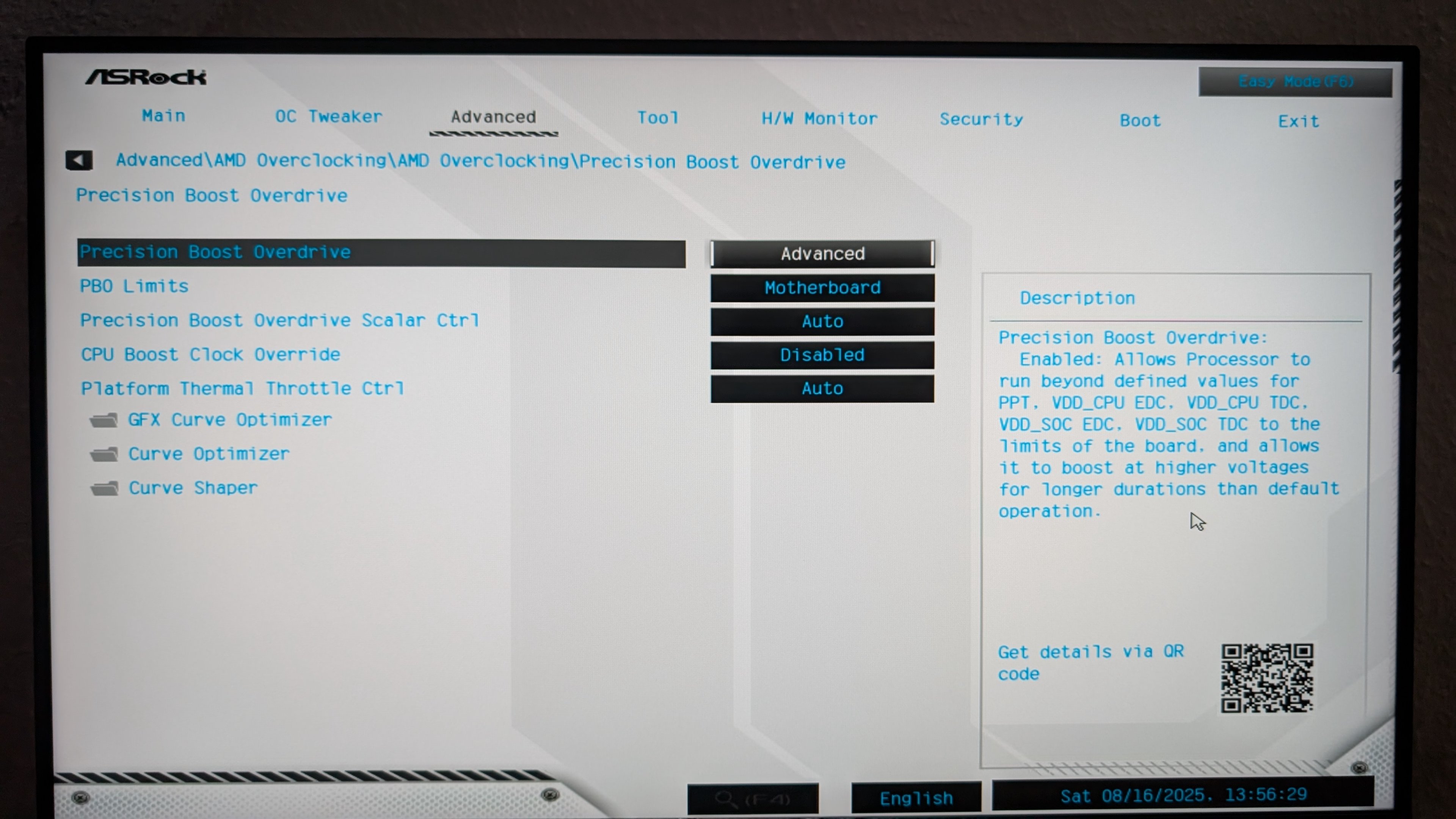

Hi zusammen,
ich möchte mich höflich diesem Thread anschließen, weil ich jüngst von einem AM4 bzw einem Ryzen 7 5800X3D auf einen Ryzen 7 9800X3D gewechselt bin und ebenfalls hohe Temperaturen feststelle, obwohl ich die gleiche Lüftersituation verwende.
Im idle sind es meist direkt nach dem Boot 45 Grad und Ingame um die 75 Grad. Ich muss noch dazu sagen, dass ich im DG wohne, welches die letzten Tage auch Temperaturen bis 30 Grad inne hatte.

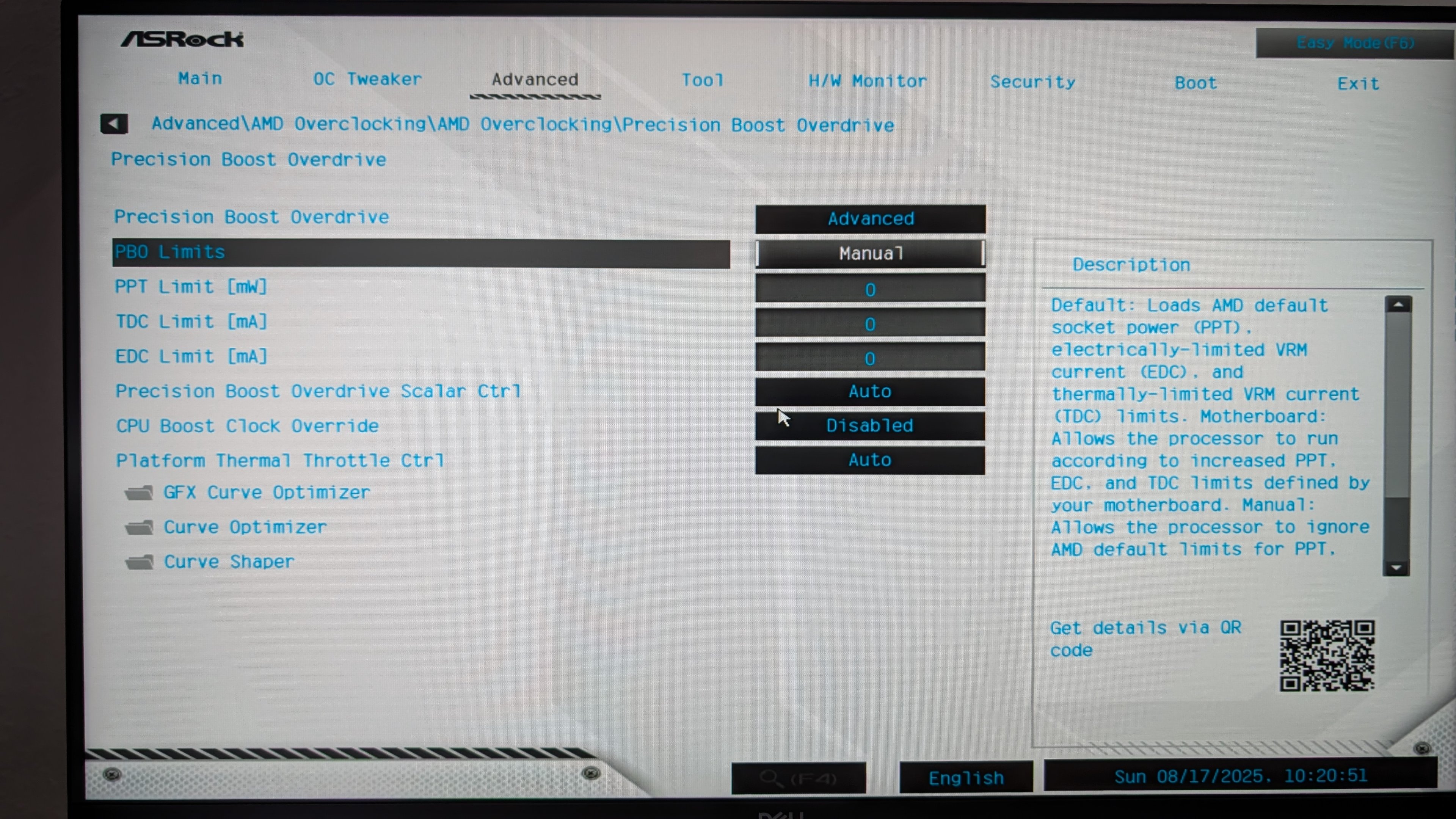

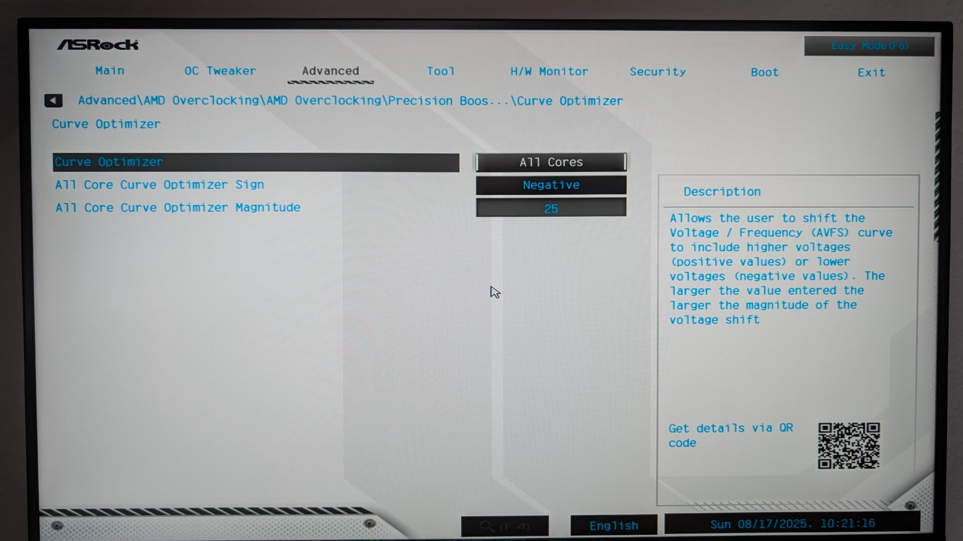

Ich lese neben einem negativen Offset von -20 bis -30 auch von weiteren Settings was die CPU Ratio betrifft. Allerdings kann ich diese Settings nicht bei meinem Asrock Board finden. Das BIOS ist übrigens aktuell. Was ist zum Beispiel PPT.
Meine aktuelle Hardware hänge ich unten an. Die Gehäuselüfter blasen die Luft übrigens von vorn nach hinten raus.
Die Lüfterkurve habe ich für den CPU Kühler schneller gewählt, weil es so auch noch angenehm leise ist. Dieses leichte und leise Rauschen stört im idle null. Die beiden Lüfter an der Gehäusefront hängen auf Cha Fan 1 und laufen beide über Daisy Chain. Im BIOS steht der Control Mode auf DC Mode und Temp Source auf Monitor CPU.
Die WLP ist übrigens komplett und schön dünn mit einer Art EC Karte aufgetragen wurden.
Ingame habe ich Temperaturen von ca 75 Grad. Im Cinebench geht er schnell auf 80 Grad hoch. Ich weiß, Cinebench ist für's Gaming nicht aussagefähig.
Trotzdem die Frage, wie kann ich die Temps mit BIOS Settings neben dem Offset von aktuell -25 weiter senken, ohne Performance einzubüßen?
Die gezeigten Settings ab Minute 5 finde ich bei meinem Asrock nicht. Weiß da vielleicht jemand Bescheid?
Anbei noch meine Specs und ein paar Fotos vom System und BIOS Settings.
Vielleicht habt ihr noch ein paar Tipps um die Temps weiter zu senken.
Ich habe übrigens schon gelesen, dass der 9800X3D standardmäßig mehr Wärme als der 5800X3D produziert.
Ich danke euch.
LG Thomas
Mainboard: ASRock B850 Steel Legend
CPU: AMD Ryzen 7 9800X3D
Kühler: Arctic Freezer 34 eSports DUO
RAM: 2x 24GB Patriot Viper Xtreme 5 DDR5-6000 CL30
Grafikkarte: Sapphire AMD Radeon RX 7900 XTX Netzteil: 760 W Fractal Voll Modular
Monitor: DELL AW3425DW
Gehäuse: be quiet! Pure Base 500DX MT

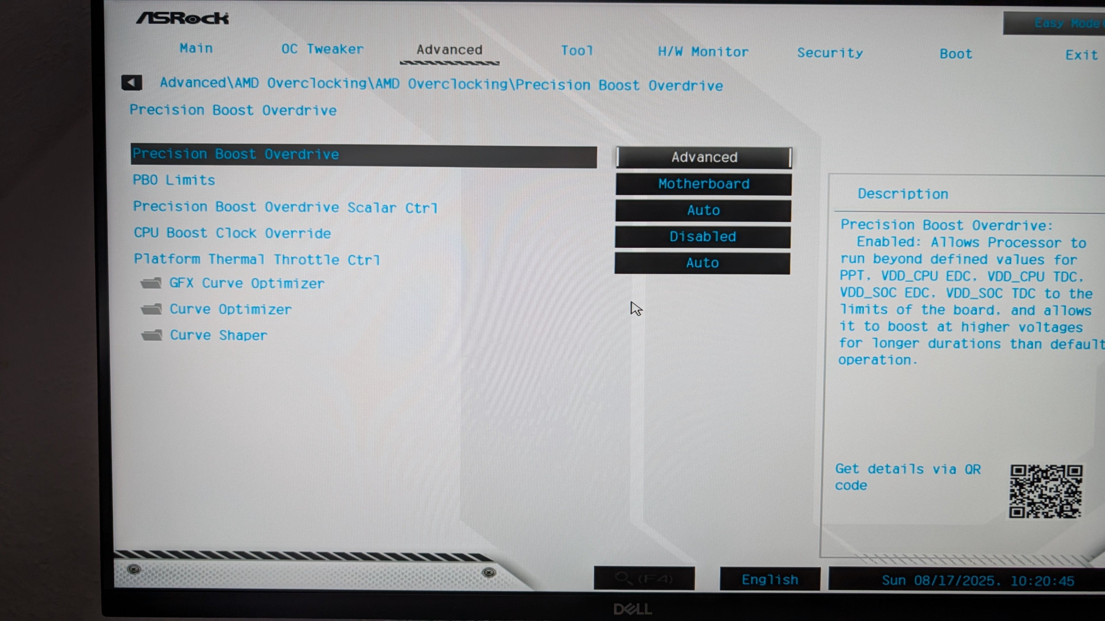

Musst du selbst entscheiden.
Ich würde bei CO mal direkt auf -20 oder -25 Allcore gehen und schauen ob alles passt.
PBO auf default oder 142, 110, 170. Boost Override hab ich auf +200.
Wenns instabil ist musst halt an CO und Boost override schauen.
Richtig wäre es nur einen der Werte anzupassen und zu schauen oba stabil ist, danach den anderen testen
Alles auf eigene Gefahr
Reaktionen: thomasoeli
@thomasoeli
Die Einstellungen im PBO sind eine feine Sache, wenn du die Leistung / Effizienz / Lautstärke bisschen tunen magst. 75°C beim Spielen sind aber auch nichts, wo man unbedingt eingreifen muss. Richtig schief läuft es, wenn sich die CPU heruntertakten muss bei +90°C.
Reaktionen: thomasoeli und Azghul0815
@thomasoeli du kannst doch bei deinem Board die TDP einstellen von 105 Watt, das sollte dir helfen.
Im übrigen sollte sich doch langsam rumgesprochen haben das die heutigen CPUs mehr TDP und schneller bei Last die Temperaturen erreichen. Solange ihr nicht vorhabt die CPU zu köpfen werdet mir mit Temps Richtung 80-90Grad leben müssen, mein Custom Wakü Gekühlter 9800X3d geht auch bei Volllast auf 85Grad hoch.
lg
thomasoeli schrieb:
Ich empfehle, mal alle Lüfter auf 100% laufen zu lassen, damit du siehst, ob Luft Durchsatz überhaupt noch einen Einfluss auf die Temperatur hat. Du hast ja grundsätzlich ziemlich leise Modelle verbaut.
Weiterhin das schon erwähnte CO zum undervolten probieren. Ich würde erstmal mit all core - 15 testen.

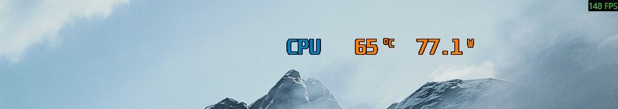

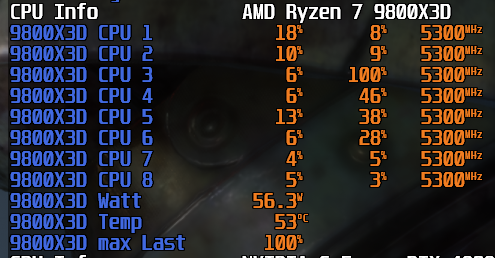

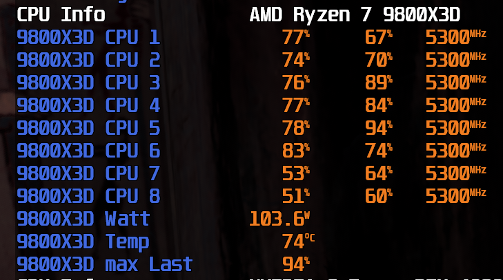

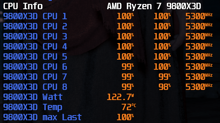

hab allcore -24 und 240er AiO
In Games habe ich während der letzten heißen Tage 45 - 60 Grad gehabt
AC Odyssey rödelt immer mal wieder im CPU Maximum herum
da bin ich dann zwischendurch auch mal kurz bei 75 Grad, ansonsten bei 60
ist also schon vom Spiel und dem Moment abhängig
75 Grad sind noch nichts, worüber man sich wundern sollte
während 75 Grad - hast Du da 60 Watt oder 100-120 Watt?
Guten Morgen zusammen,
erstmal besten Dank für eure Rückmeldungen! 👍 Und vorab: Mir ist mittlerweile bewusst, dass die Temps durchschnittlich höher sind. Heute Morgen haben wir in der Wohnung nur knapp 21 Grad, somit ist die Temperatur auch vom Rechner viel niedriger, siehe HWMonitor.
Hi. Ich weiß aber ehrlich gesagt nicht wo ich deine genannten Werte von 142, 110 etc. eintrage? Deinen genannten BO von +200 finde ich auch nicht bzw. bin ich mir unsicher wo es eintragen werden sollte?
Richtig, dass könnte ich im Hauptbildschirm von meinem Board einstellen bzw. 105 auf enabled setzen.
Kann man denn die evtl. Leistungseinbußen zw. 120 und 105 betitteln? Habe auf die schnelle nichts gefunden. Der Standard ist ja 120.
Prinzipiell sollte es denke ich mittlerweile ausreichend sein, ohne dass ich nochmal ansetzen muss. Die Lüfterkurve von Chan Fan1 habe nochmal angehangen. Und wie du schon schreibst, ist es ziemlich leise, auch wenn die Lüfter recht schnell laufen.
Könntest du mir bitte via Screenshots vielleicht zeigen wie du die Settings im Riva Tuner bzw. Afterburner bei Überwachung gesetzt hast, so dass du die o.g. Anzeigen deiner Screenshots siehst?
Wie bekommst du z.B. auch den Namen "CPU Info", "AMD Ryzen 7 9800X3D" angezeigt, und natürlich auch die Werte darunter. Ich habe mal einen Screenshot aus BF6 angehangen, welches ich soeben für die Temps getestet habe. Du siehst, dass die Watt-Zahl recht niedrig ist.
Alles in allem denke ich mittlerweile durch euer Feedback das alles im normalen Bereich ist. Auf 90 Grad mit Drosselung ging es bis dato nie. Man würde es ja auch unten im HWMonitor sehen.
LG Thomas
