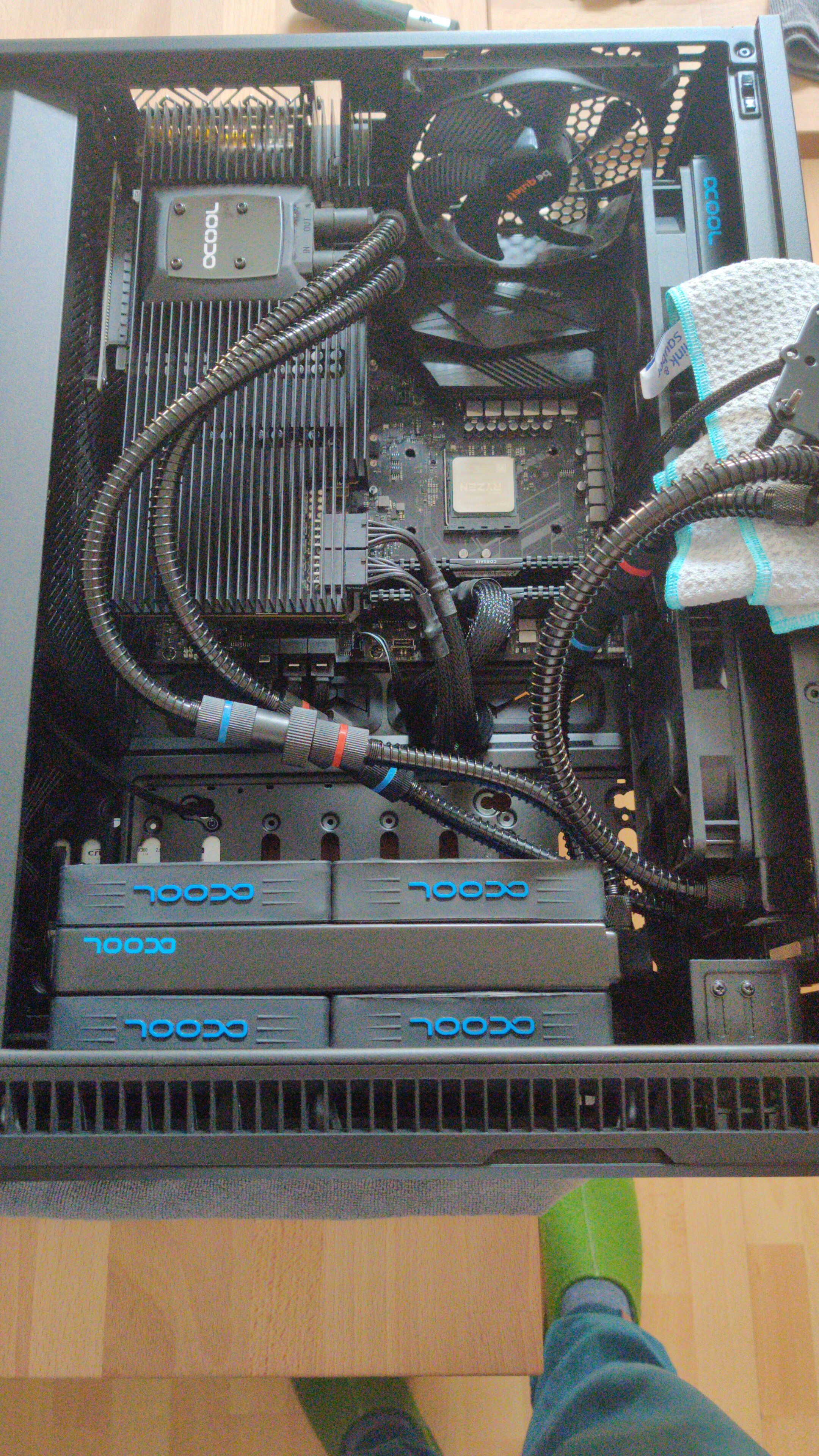

Moinsen,
Ich habe folgendes Problem: Nach einem kleinen Umbau (Radiator "gedreht" so das die Aus-/Einlässe unten sind, jedoch wieder zurück gebaut) habe ich in meiner Kombi aus Alphacool Eisbaer LT mit 360er Radiator mit 3 Lüfter Push auf einem AMD 2700X und einer Alphacool Nexxxos GPX passend für eine AMD Radeon Vega 64 Saphire Nitro+ mit einem 240er Radiator bestückt mit 4 Alphacool Lüfter Push/Pull deutlich höhere Temperaturen zu verzeichnen (vorher GPU: 40°/CPU: 50/60° unter Last: zB Rainbow Six 144Hz hohe/ultra Einstellungen, jetzt: jeweils 70° selber Szenario). Ich vermute daß diese dadurch entstanden sind, dass ich beim hin und herbauen den Schlauch an der Nexxxos so gedreht habe, dass sich das Gewinde mit bewegt hat und ich es lose geschraubt habe. Das habe ich nun wieder festgezogen. Testen konnte ich das System noch nicht, da ich 5 Minuten nach dem wieder festziehen und erstmal so stehen lassen, in den Urlaub fahren musste. Meine Frage nun: kann so eine lose/undichte Stelle im System zu diesen Temps führen oder ist das eher unwahrscheinlich und das Problem liegt wo anders?
Wahrscheinlich auch noch relevant: die beiden Kreisläufe laufen zusammen, da ich so die besten Temperaturen hatte, habe sie natürlich auch Mal getrennt laufen lassen und dabei gemerkt, dass nur die Graka sich so extrem erhitzt hat, was dafür spricht, dass es irgendwo an ihr liegt, was meine Theorie mit der Undichtigkeit an der Nexxxos stützen würde.
Besten danke schonmal!

Hast du ein extra Ausgleichsbehälter? Wenn nein befüllen dürfte ja nur am CPU Block gehen, oder haben die Radiatoren noch extra Anschlüsse? Bilder wären gut.

Nein, keinen extra Behälter. Befüllen geht nur an der CPU genau. Das ist das einzige Bild, was ich gerade zur Verfügung habe.

Ja zu wenig Wasser im Loop wird der Grund sein. Irgendwo sammelt sich dann die Luft und im besten Fall hast du schlechtere Temperaturen, im schlechtesten läuft die Pumpe trocken. Normalerweise sammelt sich die Luft ja immer im höchsten Punkt des Systems.
Deswegen find ich diese AiO-Sachen immer scheiße. Du solltest am besten den Loop komplett ausbauen, da wo du den Loop befüllst auf nen Stuhl stellen (hauptsache höchster Punkt im Loop), Trichter dran und die Pumpen ans Netzteil anstecken, aber möglichst weit weg vom PC, damit du nicht Wasser in den PC schüttest und dann Wasser reinfüllen, bis voll ist. Am besten wäre ein seperates 12V Netzteil, aber das ist ein bisschen eine Bastelei.
Oder du holst dir einfach ein Reservoir, wobei du da ebenfalls drauf achten musst, dass die Pumpe dann unter dem Reservoir ist, damit die Schwerkraft das Wasser immer in die Pumpe drückt. Das ist bei AiO auch son Kreuz
