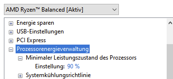

ist das so (noch) sinnvoll? meinetwegen dürfte die CPU weiter runter takten...
dazu:
Auslesefehler? Das Adrenalin-Overlay sagt nämlich was anderes....
Überladen in dem Sinne dass die Performance drunter leidet weil der Kern zu viel zu tun hat, das äußert sich dann gerne in schlechten Frametimes.
@sNo0k setz den normalen ausbalancierten Energiesparplan zurück und verwenden den. Ich glaube nicht dass die 90% da standard sind auch für Ryzen balanced.
doch :(
Tabantel schrieb:
Weil es so ist. Man könnte ja auch mal auf die Idee kommen einfach nachzuschauen in den Einstellungen, da steht nämlich dass Mindestzustand 90% ist..
Der Beitrag ist ja noch aus der Steinzeit von Ryzen. Wie gesagt, verwende ihn einfach nicht, sondern den normalen.

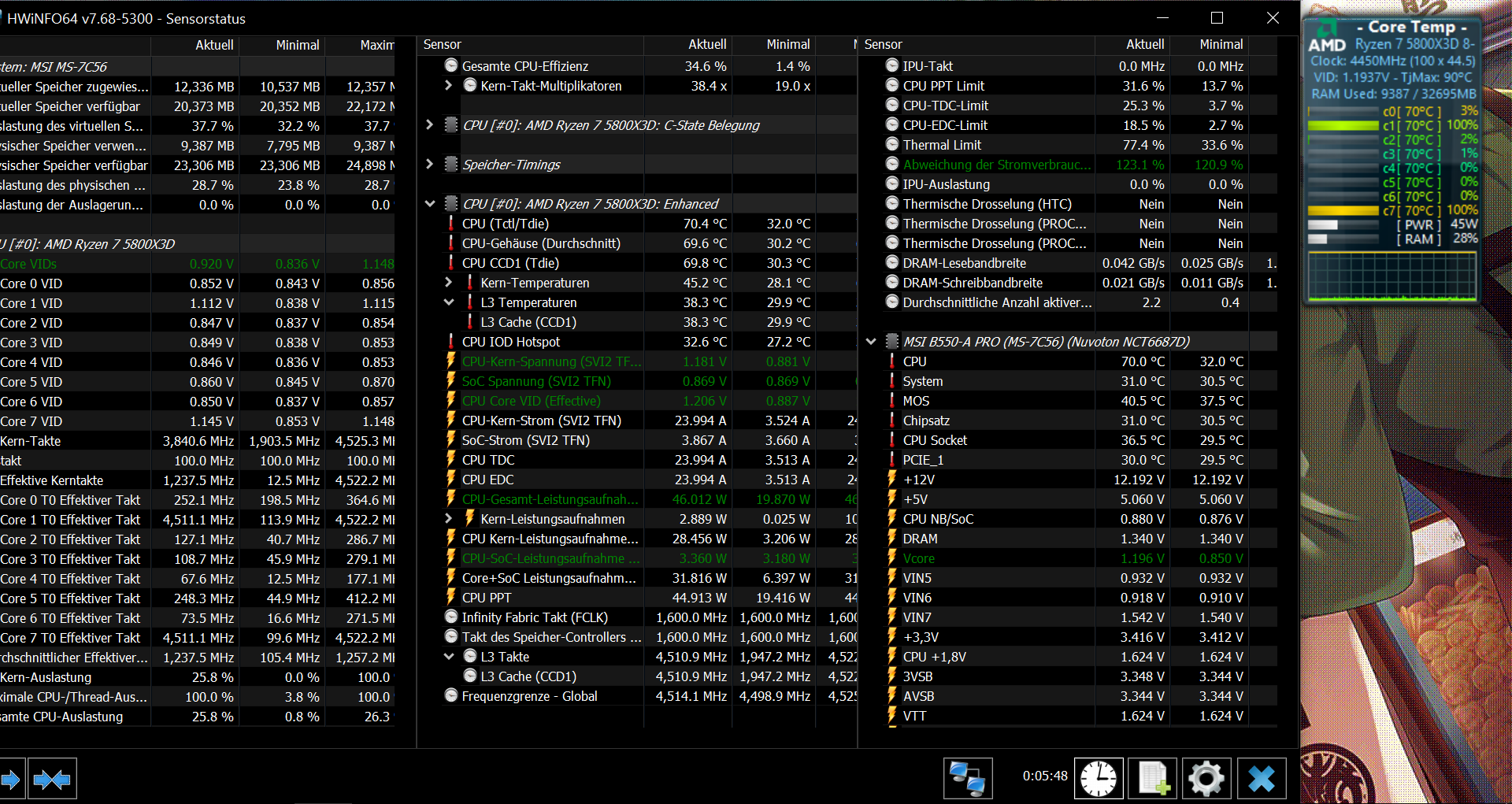

Oha. der geschulte Beobachter wird auf dem Screen erkennen das ich die 4550 MHz nicht ganz erreiche u. schlimmer noch das ich 3.1 MHz clock stretching hab.
Oder ist es vielleicht eine Messungenauigkeit wer weis das schon :D
