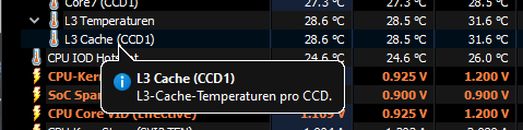

Wie soll man denn die Temperatur des 3D Cache auslesen, die hat ja nichts mit der CPU Temp. zu tun?
PS: Da gab es bei Igor einen guten Artikel dazu.
