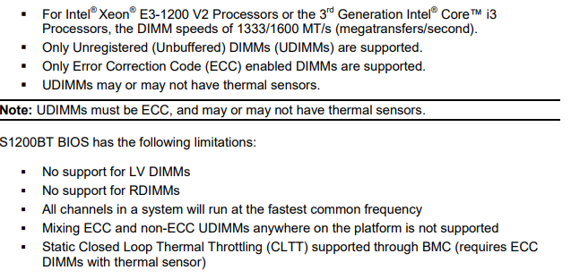

MMI9904 ist LV-DIMM.
mt18ksf1g72az-1g6p1zg ist LV-DIM
mt9ksf41272az-1g6e1zg finde ich nicht, vermutlich auch LV-DIMM
Pass also garnicht.
is lv nicht optional? dachte wenn das board es nicht unterstützt wird einfach mit der standard spannung betrieben
Die Standardspannung ist 1,5V.
Wenn Du da 1,35V-Teile verbaust zicken die RAM-Module wegen der zu hohen Spannung. Und das Brett kann dann nix damit anfangen.
Also immer erst Handbuch ansehen und dann erst verbauen. Vermutungen und "ich dachte" fuehren sehr schnell zum Hardwareverlust.

ok danke für den tipp
ich probier es mal mit dem kingston aus der sollte ja ansich laufen
