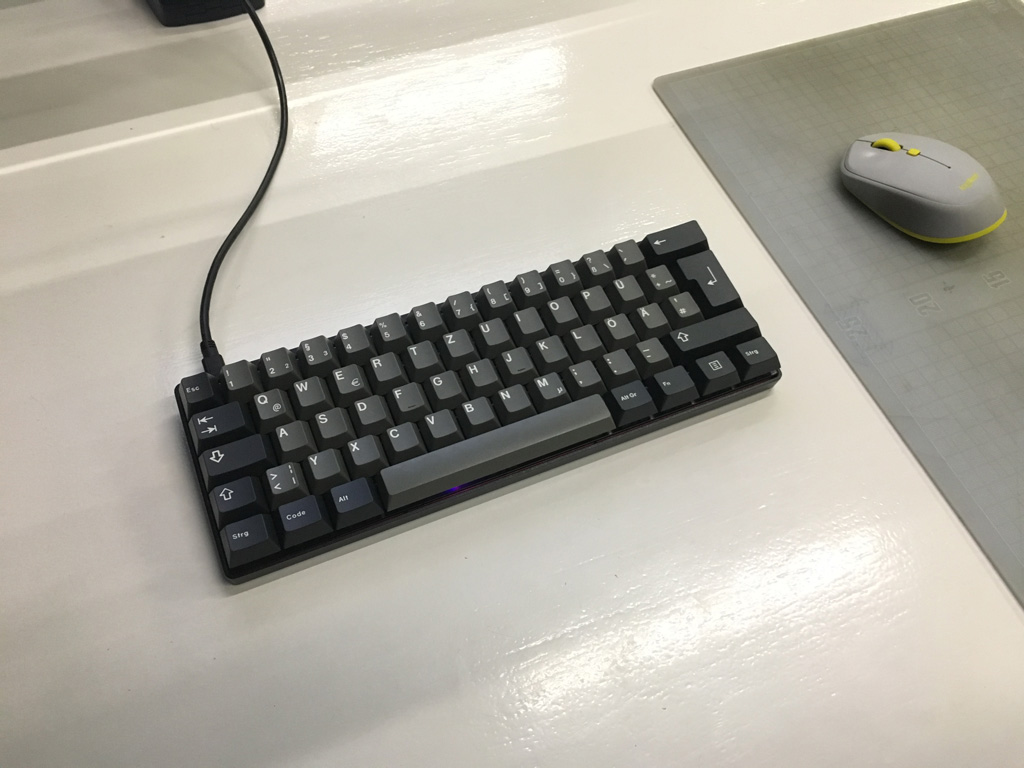

habe die caps jetzt doch schon drauf gemacht:
bin sehr zufrieden!

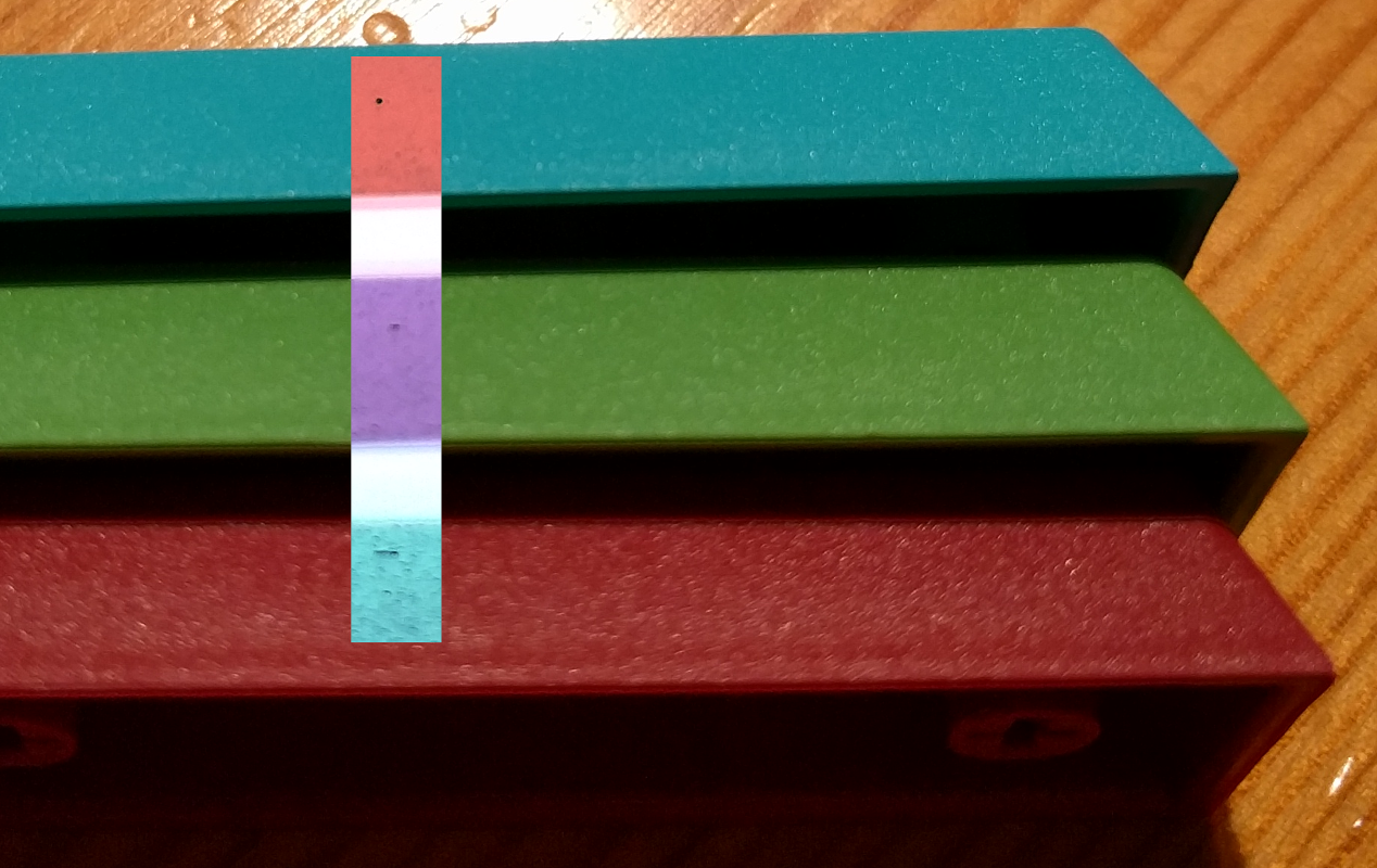

Leute, ich habe den Eindruck, dass mein Problem an den GMK-Leertasten selbst liegt und vielleicht auch mit dem Kratzer zusammenhängt.
Folgende Beobachtungen habe ich gemacht:
1) Die Leertasten haben alle an der selben Stelle auf der Vorderseite (mitte rechts) eine Macke
2) Die rechte Schmalseite ist bei allen Leertasten etwas nach innen eingedellt
Ich habe den Eindruck, dass GMK die Leertasten-Mold kaputt gegangen ist und sie daher aktuell vermackte und verzogene Leertasten produzieren.

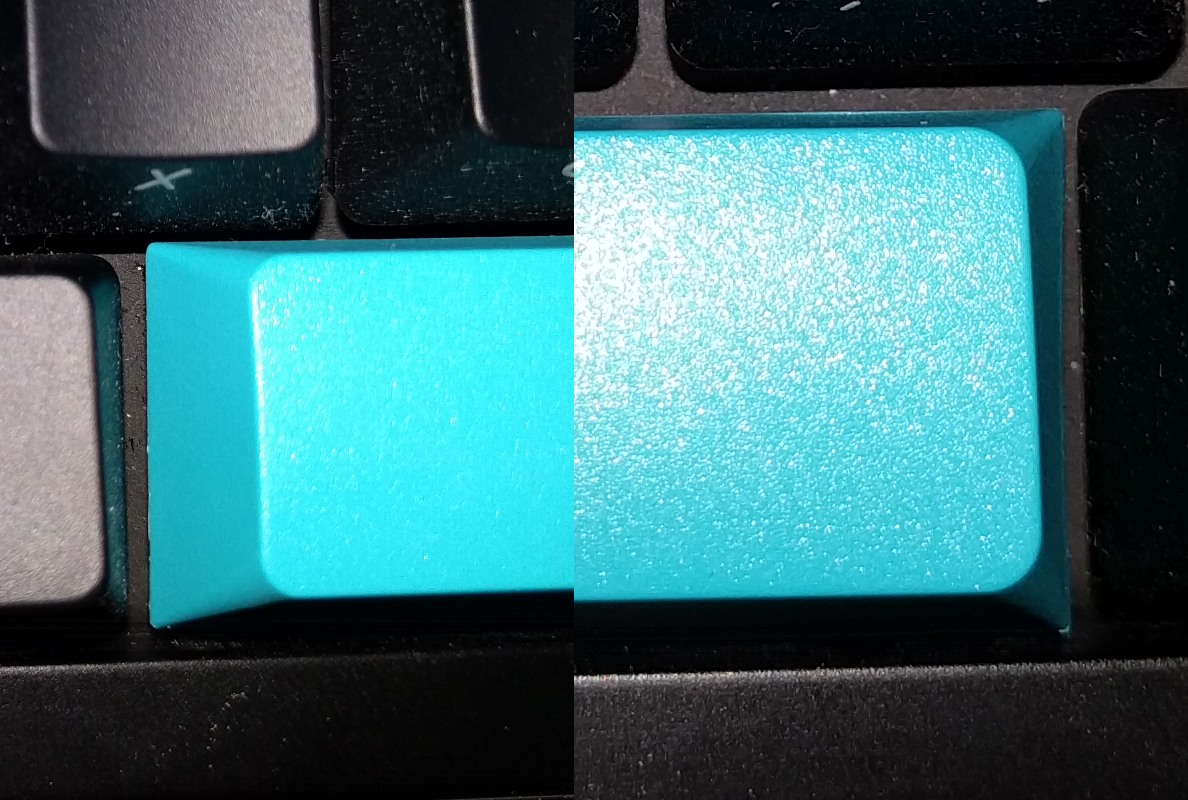

Weitere Indizien:
1) Die Original-Filco-Leertaste sitzt absolut gerade in meiner Filco. Sie sitzt auch absolut gerade in der Lioncast meiner Freundin.
2) Die GMK-Leertasten sitzen in der Lioncast ebenfalls schief:
Ok, das sieht krass aus... bei mir sitzen die Leertasten (also zumindest Blau und Rot hab ich bisher probiert) absolut gerade in meiner Novatouch. Es scheint also nicht alle Sets zu betreffen, aber wenn es bei dir in 2 Tastaturen und nur mit den GMKs auftritt ist das schon ein Indiz das es am Set liegt.
Die Novatouch hat Cherry-Stabs, nicht wahr? Damit wird die Leertaste viel besser gehalten als mit Costar-Stabs. Das könnte durchaus eine verzogene Leertaste kompensieren. Vielleicht kann ja jemand mit Costar-Stabs schauen, ob er meine Beobachtungen bestätigen kann.
Mit Cherry-Stabs wird eine Leertaste an drei Stellen gehalten. Mit Costar-Stabs nur durch den Cherry-MX-Stem. Die Stabs selbst sind nur eine lockere Führung.

zu Beobachtung 1:
diese bruchstellen haben alle leertasten. meine Tai-Hao Leertasten haben sogar 3 stück davon ;)
das ist ganz normal
zu Beobachtung 2:
stimmt. da hast du recht. so langsam nutzen sich die Molds wohl ab bzw verformen sich und haben kratzer.
auf meiner Novatouch hab ich auch null probleme mit den Caps.
@Greuel: Das glaube ich nicht, denn GMK-Tasten scheinen die Spruce-marks auf der Rückseite zu haben. Da sehe ich auch bei den Leertasten ganz normale Spruce-marks. Die Leertasten in anderen Größen haben die regulären Spruce-marks aber keine Macke auf der Vorderseite. Außerdem sehen die Macken nicht wie Spruce-marks aus.
ja, es ist ganz normal, dass sich die molds - also die negativformen (stahl) mit der zeit abnutzen. wieviele spritzzyklen gemacht werden können hängt ua vom verwendeten kunststoff ab. keine ahnung ob es eventuell eine oder sogar viele millionen zyklen sind.
irgendwann muss man die stahlform halt neu anfertigen - das kostet aber viel geld und ich vermute die wollen die so lange weiternutzen, bis es echt zu sehr auffällt - ich bin der meinung, dass dieser zeitpunkt bei einigen tasten bereits erreicht ist. zumindest im verhältnis zum preis.

Naja, die Leertasten sind anscheinend massiv verzogen, daher habe ich sie genauer unter die Lupe genommen. Dass sie verzogen sind und deswegen schneller am Gehäuse meiner Filco schaben stört mich deutlich mehr als die kleiner Macke. Allerdings kann da ja durchaus ein Zusammenhang bestehen.
Ich hab noch eine Raptor Gaming K1 und werde die leertaste testweise mal verbauen und berichten, wie sie sich verhält.

"verzogen" kann beim plastikspritzguss auftreten, wenn der kunststoff zu schnell aus der form ausgeworfen wird und noch warm bzw weich ist. beim weiteren abkühlen kann sich das teil dann noch verformen.
